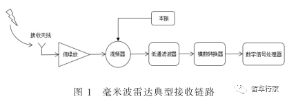

雷达侦听是通过雷达的接收链路实现的, 如图1 所示为汽车毫米波雷达典型接收链路。雷达侦听过程如下: 首先, 利用雷达接收天线接收空间中的电磁波,得到射频接收信号;然后, 将射频接收信号经过低噪声放大器(简称低噪放)后与本地振荡器(简称本振)提供的本地振荡信号进行混频处理, 再经过低通滤波器后得到中频信号;最后, 利用模数转换器对中频信号进行采样得到中频采样信号,对中频采样信号进行分析得到最后的侦听结果。

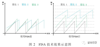

其中 I 为干扰功率值, N 为雷达接收机噪声功率值。FISA 技术简单理解就是首先通过干扰侦听掌握雷达工作时频资源(即 OFTR )的受干扰情况, 然后基于该情况选择合适的 OFTR 进行工作, 从而使雷达可以适应复杂电磁环境变化的技术。 如图 2 所示, 是多部雷达使用 FISA 前后, 其雷达信号的时频图。可以看到在使用 FISA 前, 多部雷达的信号有可能会使用非常接近的时频资源, 使得雷达之间的互干扰较严重;而使用了 FISA 技术之后, 多部雷达在划分好的信道上工作, 并且充分的使用了频谱资源, 很大程度减少了雷达之间的互干扰问题。

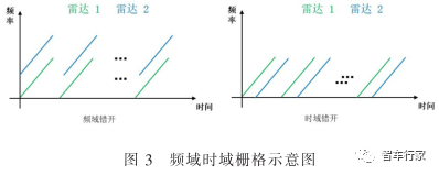

考虑到频谱资源的稀缺性,如果放任雷达随意选择工作频率,不同雷达所占时频资源易出现不可控的资源重叠,引发干扰并会造成总频谱资源的浪费。因此, 可以引 入一定的时频资源使用规则, 使不同雷达在预定义好的“正交”信道上工作, 从而互干扰更可控且资源使用更紧凑合理。 “正交”信道并非指两个信道时频资源完全不重叠, 而是基于雷达的工作原理, 不同的雷达波形在频域和时域上错开一定的间隔(栅格), 使得干扰接收信号与发射信号的差频在彼此目 标中频的观察范围之外即可, 如图 3所示。这种方式可以达到在有限时频资源内支持更多互干扰较小的波形,提升频域资源使用效率。
6ccb92f2-d532-11ed-bfe3-dac502259ad0.png?imageView2/2/w/1000
由于不同雷达的工作带宽是多样化的, 我们可以以上述频域栅格方式来约束雷达信号的起始频点。考虑到目 前 77GHz 雷达的中频带宽普遍在 5~15MHz 之间, 我们选用 10MHz 作为频域栅格的步长。 例如, 雷达信号起始频点在 76-77GHz 的载波起点集合 Ω 中选择, 其中载波起点集合 Ω 定义为:Ω={76+0.01×N} ( 2 )其中 N=0,1,2, … ,99 , 即集合一共有 100 个元素, 每个元素的单位是 GHz 。 按照如上起始频点工作的雷达工作频率范围是互相重叠的, 如果雷达的中频带宽小于 10MHz , 雷达最小移动一个 FR , 就有可能完全避开干扰, 如果雷达的中频带宽大于 10MHz , 雷达移动多个 FR , 就有可能完全避开干扰, 这样可以最大化的利用宝贵的频谱资源。

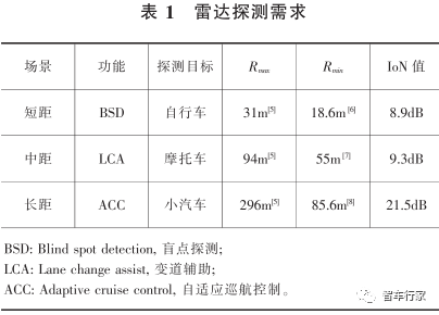

本节从汽车相关标准定义的 雷达探测需求出发,讨论了雷达应用的必要场景, 以得出 FISA 门限。 少量雷达的互干扰会造成距离 - 多普勒平面上某些特定位置的底噪大幅抬升, 造成某些具有特定特征的目标(一定距离, 一定速度)无法检测, 也就是说, 少量雷达互干扰是有色的。假定在现实情况下,由于汽车的移动等原因, 雷达不会总被一种特定的干扰波形所干扰, 并且雷达通过现有的被动式干扰消除技术可以 解决这种少量的特定位置的有色干扰。 但是在雷达密度非常大的情况下,雷达的干扰体现为距离 - 多普勒平面大面积的底噪抬升, 这种情况下, 被动式干扰消除技术就会受限, 需要通过主动式协调,即干扰侦听来规避干扰。 如 2.3.1 节所述, 雷达设备干扰侦听的物理量是接收机处理后的接收机中频处的 IoN 的值。由雷达方程, 假设只有干扰 I 和探测距离 R 是变量, 其它量固定, 得到 IoN 与探测距离变化之间的关系, 有,
6ce40f1c-d532-11ed-bfe3-dac502259ad0.png?imageView2/2/w/1000
其中 SNR 为雷达方程中雷达目 标检测信噪比, S 为有用信号功率值, R 为雷达探测距离,6cf2f9b4-d532-11ed-bfe3-dac502259ad0.png?imageView2/2/w/1000对应雷达最大探测距离, 即为没有干扰时的探测距离,6d43ef54-d532-11ed-bfe3-dac502259ad0.png?imageView2/2/w/1000为雷达最大探测距离的最低需求, 即为考虑最大可容忍干扰时的探测距离。 依据参考文献 [4] 的研究, 以及当前的高级驾驶辅助系统 ADAS ( Advanced Driving Assistance System ) 标准 [5-7] , 基于目前业界典型雷达应用场景和雷达配置, 得到无干扰情况下的雷达最大探测距离, 并结合标准中规定的探测最大距离的最低需求和公式( 4 ), 推导出为了满足该最低需求允许的雷达 IoN 的最大容忍值, 表 1 示出了典型场景下的结果。
6d7085b4-d532-11ed-bfe3-dac502259ad0.png?imageView2/2/w/1000
依据上表的分析, 雷达设备在接收机处理后的干扰侦听的 IoN 应不大于上表最后一列计算出来的IoN 值, 否则, 雷达无法满足探测的最低要求, 需要退出服务。综合考虑上述各个典型场景下, 存在干扰时保证最大探测距离最低要求的 IoN 值, 选择 8.9dB作为接收机处理后的干扰侦听门限, 对应 2.3.1 节中的门限 T0 。 需要说明的是, 干扰程度如何划分往往是雷达设备厂商与主机厂之间沟通协商确定的, 例如, 对于 2.3.1 节中三种状态的干扰程度描述方式,同样可以参照上述基于雷达探测需求来分析干扰侦听门限的方法。

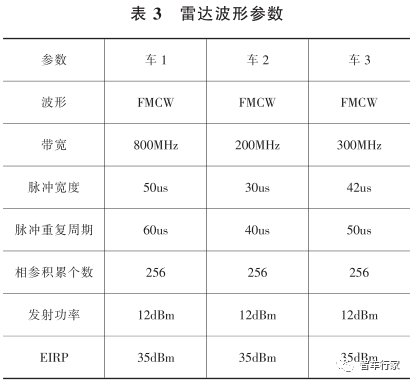

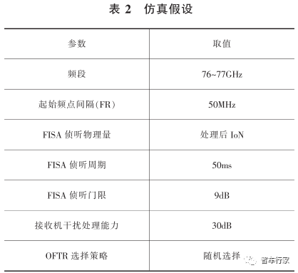

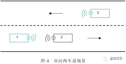

干扰仿真的场景为双向两车道场景, 如图 4 所示, 箭头为行车方向 , 场景中一共存在三辆车, 车 1和车 2 纵向距离 10 米, 车 1 和车 3 纵向距离 50 米,车道宽度 3.5 米。其中 1 号车和 3 号车在车头位置各安装了 一个前向 雷达, 2 号车在车尾位置安装了一个后向雷达。 假设三部雷达都工作在 76-77GHz , 总带宽为1GHz 的频段上, 假设整个频段按照 2.2 节所述的方式进行划分( 50MHz FR ), 雷达采用的 FISA 侦听周期为 50ms , FISA 侦听物理量为接收机干扰处理后的IoN , FISA 侦听门限为9dB , 接收机干扰处理能力为30dB , OFTR 选择策略为随机选择, 即随机从除了干扰超过侦听门限的 OFTR 以外的其它候选 OFTR 中选择工作时频资源。
6d947910-d532-11ed-bfe3-dac502259ad0.png?imageView2/2/w/1000
上述仿真假设总结见表 2 。另外, 三部雷达的波形参数配置如表 3 所示。仿真评价指标为无干扰帧比例, 即如图 4 所示场景中所有雷达中频的 IoN 都小于干扰侦听门限的帧数与仿真中所有帧数的比值。另外, 仿真以多快照的形式进行, 每一个快照包含多个(例如, 20 帧) 雷达帧周期。所以无干扰帧比例的统计是将所有快照所包含的总帧数一起考虑的。

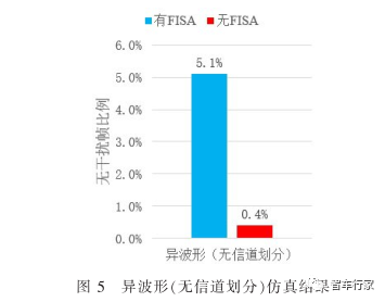

异波形(各雷达采用表 3 配置)情况下, 如果不对频段进行信道划分, 雷达可以在 76-77GHz 内随意选择起始频点。采用 FISA 技术与不采用 FISA 技术时,无干扰帧比例仿真结果如图 5 所示。整个仿真场景的无干扰帧比例在 采 用 FISA 技术前后 , 由0.4% 提升到 5.1% 。可见 FISA 技术在这种密集干扰场景下对整个场景的干扰缓解有较大益处。

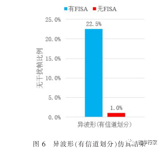

在上述配置情况下, 进一步对频段进行信道划分, 即雷达在 76-77GHz 内从划分好的信道处选择其工作的起始频点。如图 6 所示, 整个仿真场景的无干扰帧比例在采用 FISA 技术前后, 由 1% 提升到22.5% 。相比于无信道划分时的 5.1% , FISA 技术在有信道划分的情况下, 能够进一步改善整个系统的干扰情况。

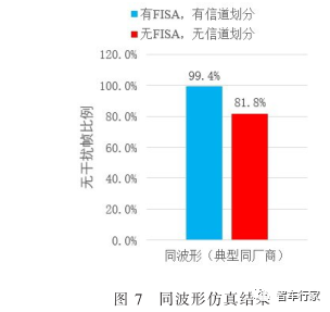

另外, 对比图 5 和图 6 可以发现, 信道划分对无FISA 系统也能有性能改善。对于同厂商同型号雷达,即其波形参数相同。由于同斜率雷达之间的起始频率只要略有间隔即可实现无干扰工作, 所以该情况可以看作是非密集干扰场景。 仿真结果如图 7 所示, 采用了 FISA 技术并划分信道时, 场景内车辆几乎都可以工作在无干扰环境下, 其无干扰帧比例达到 99.4% , 而不采用 FISA技术并没有划分信道时, 无干扰帧比例为 81.8% , 即在这种非密集干扰场景, 也有将近 18% 的帧存在较严重干扰, 其原因就是雷达发射起始频点随意, 并且没有采用 FISA 技术。
