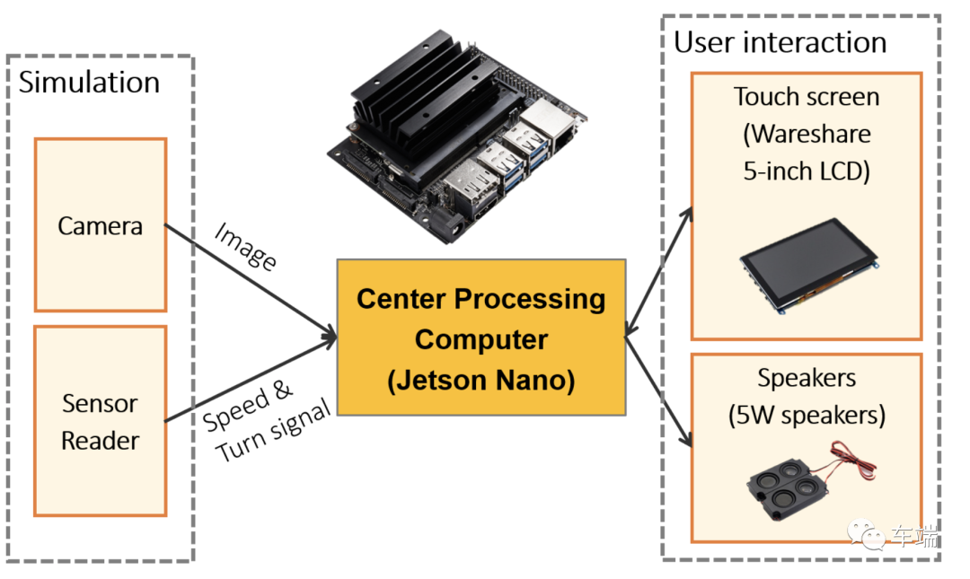

二。硬件设置
30b0433c-daa3-11ed-bfe3-dac502259ad0.png?imageView2/2/w/1000
处理该项目所有输入的中心组件是中央处理器。这台计算机接收两个输入:(i) 来自相机的图像,以及 (ii) 汽车底盘数据,例如汽车速度和转向信号。中央处理负责处理这些输入以在需要时发出警告。在这个项目的范围内,由于实验条件有限,我们实施了一个「模拟模块来提供相机和传感器读取器输入的替代方案」。在商业产品中,传感器读取器模块可以通过 GPS 模块和 CAN 总线读取器(例如 CAN 转 USB 电缆)来实现;可以使用 USB 摄像头提供摄像头输入。

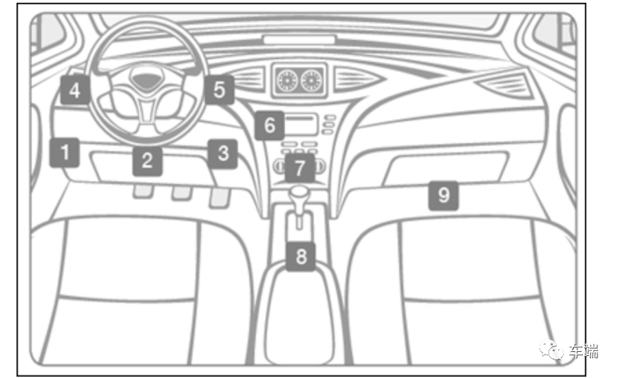

「OBD2接口在哪里?」
OBD-II 端口通常位于仪表板下方,方向盘柱下方(下图中的 1 - 3)。如果端口不在转向柱下方,请在数字 4 - 9 指示的区域中寻找端口。

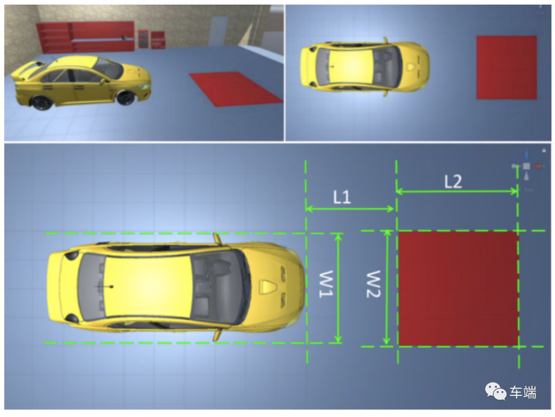

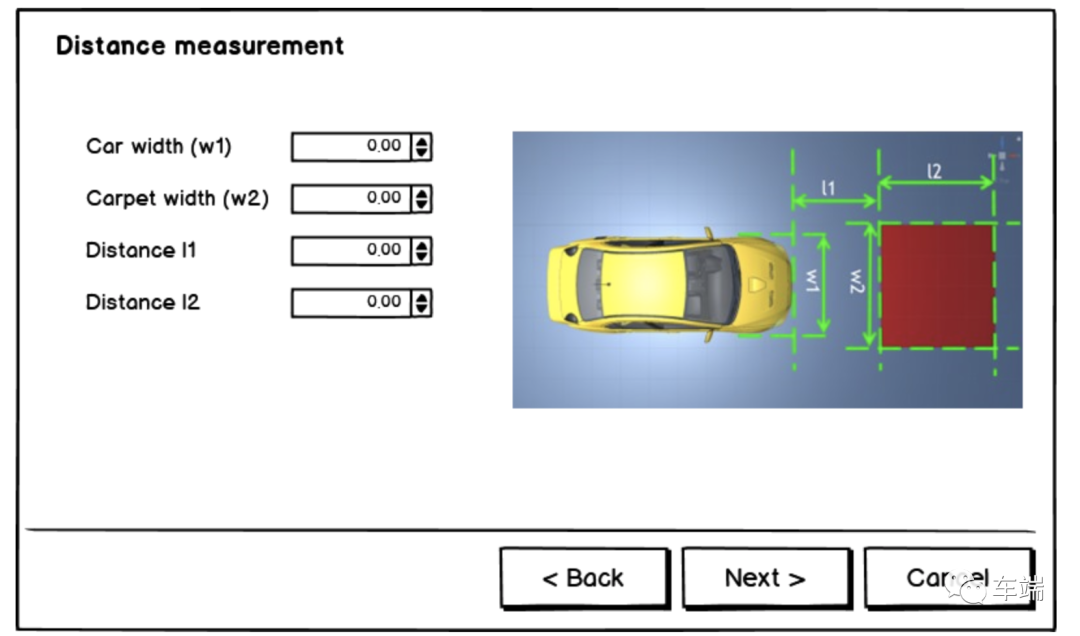

2. 如何标定相机
将 USB 摄像头连接到 Jetson Nano 板后,我们需要运行 OpenADAS 软件来校准摄像头。校准实际上是基于透视变换的距离估计。这是为距离计算校准相机的便捷方式。
变换参数包括从真实世界距离到鸟瞰图像空间的米到像素映射,以及鸟瞰图像到相机图像之间的透视变换矩阵。为了计算这些参数,我们使用以下解决方案:在汽车前面放一块红地毯,测量距离 W1、W2、L1、L2。地毯应该足够大,并且必须对称地放置在汽车的长轴上。
30ccd4e8-daa3-11ed-bfe3-dac502259ad0.png?imageView2/2/w/1000
单击设置按钮以打开相机校准。
在 UI 中输入 L1、L2、W1、W2。
30ddf9ee-daa3-11ed-bfe3-dac502259ad0.png?imageView2/2/w/1000
之后,通过单击「重新拍摄照片」选择 4 个点,选择一个点并移动滑块。这些点必须以正确的顺序拾取。相机标定后,标定文件将被保存data/camera_calib.txt并在每次启动程序时加载回来。

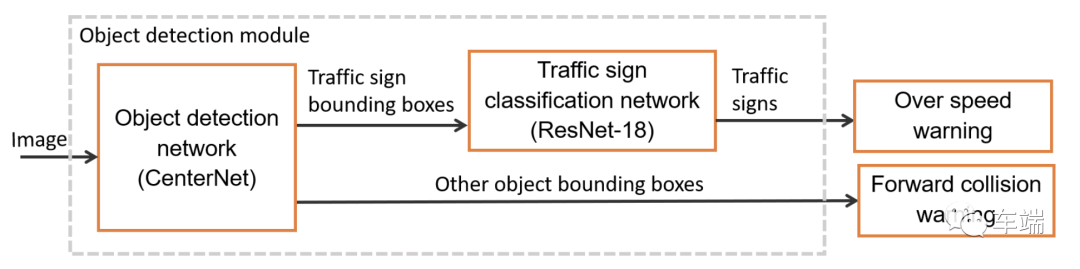

1. 物体检测与交通标志分类模型
该物体检测模块负责检测前方障碍物物体,如其他车辆或行人,以及交通标志。这些结果可用于前方碰撞预警和超速预警。为了提供这些功能,该模块包含两个主要组件:基于 CenterNet 的对象检测神经网络和基于 ResNet-18 的交通标志分类网络。因此,我们将在下图中看到 2 个深度学习模型。
30e79670-daa3-11ed-bfe3-dac502259ad0.png?imageView2/2/w/1000

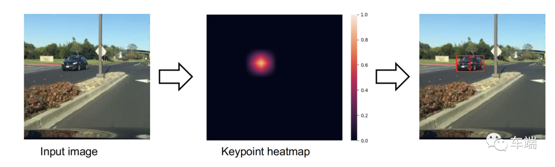

1.1.使用 CenterNet 进行目标检测
CenterNet 是一种简单但高效的对象检测模型。与其他流行的目标检测模型相比,CenterNet 可以非常有效地适应速度-精度权衡。与其他流行的基于锚框的对象检测网络不同,CenterNet 依靠关键点检测器来检测对象的中心,然后回归其他属性。
30ecf43a-daa3-11ed-bfe3-dac502259ad0.png?imageView2/2/w/1000
CenterNet管道 「论文:」作为点的对象 - Xingyi Zhou、Dequan Wang、Philipp Krähenbühlhttps://arxiv.org/abs/1904.07850。

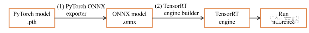

「使用 TensorRT 进行模型优化」
使用 PyTorch 框架训练 CenterNet 后,我们获得 PyTorch 模型格式(.pth)的模型文件。为了优化 NVIDIA Jetson Nano 上的推理速度,我们需要将这些模型转换为 TensorRT 引擎文件。转换是通过称为 ONNX(开放式神经网络交换)的中间格式完成的。首先使用 PyTorch ONNX 模块将 PyTorch 模型转换为 ONNX 格式(步骤 1)。
之后,我们将 ONNX 模型转换为每个推理平台的 TensorRT 引擎(步骤 2)。因为从ONNX到TensorRT引擎的转换时间比较长,所以在我的实现中,我将TensorRT引擎转换后序列化到硬盘,每次程序启动时加载。在此步骤中,我们必须注意 TensorRT 引擎在不同计算机硬件上的构建方式不同。所以,
30f9eb5e-daa3-11ed-bfe3-dac502259ad0.png?imageView2/2/w/1000

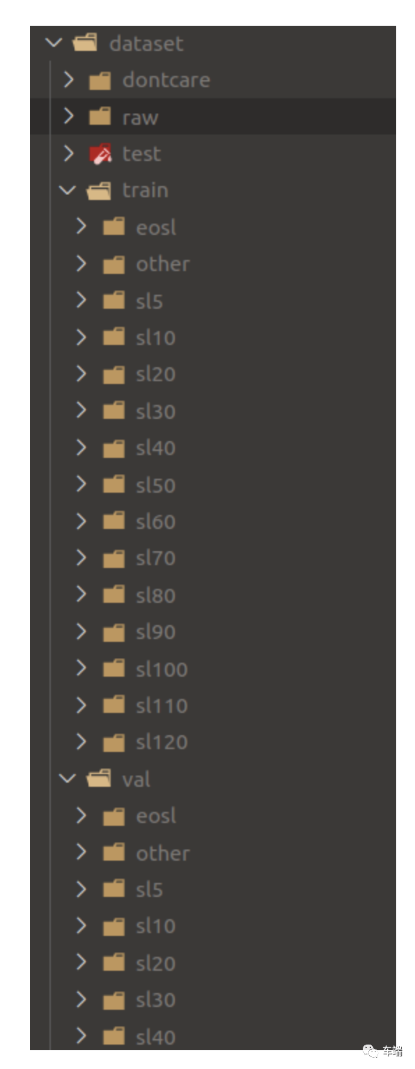

「第 2 步:训练模型」
准备如下结构的数据集:
3106392c-daa3-11ed-bfe3-dac502259ad0.png?imageView2/2/w/1000
使用以下命令训练模型:
pythontrain.py

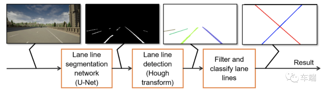

2.车道线分割模型
车道线检测模块负责检测车道线和车道偏离情况。然后将该结果用于车道偏离警告。我使用深度神经网络和霍夫变换线检测器进行车道线检测。下面介绍车道线检测的流程。
31100150-daa3-11ed-bfe3-dac502259ad0.png?imageView2/2/w/1000
车道线检测流水线

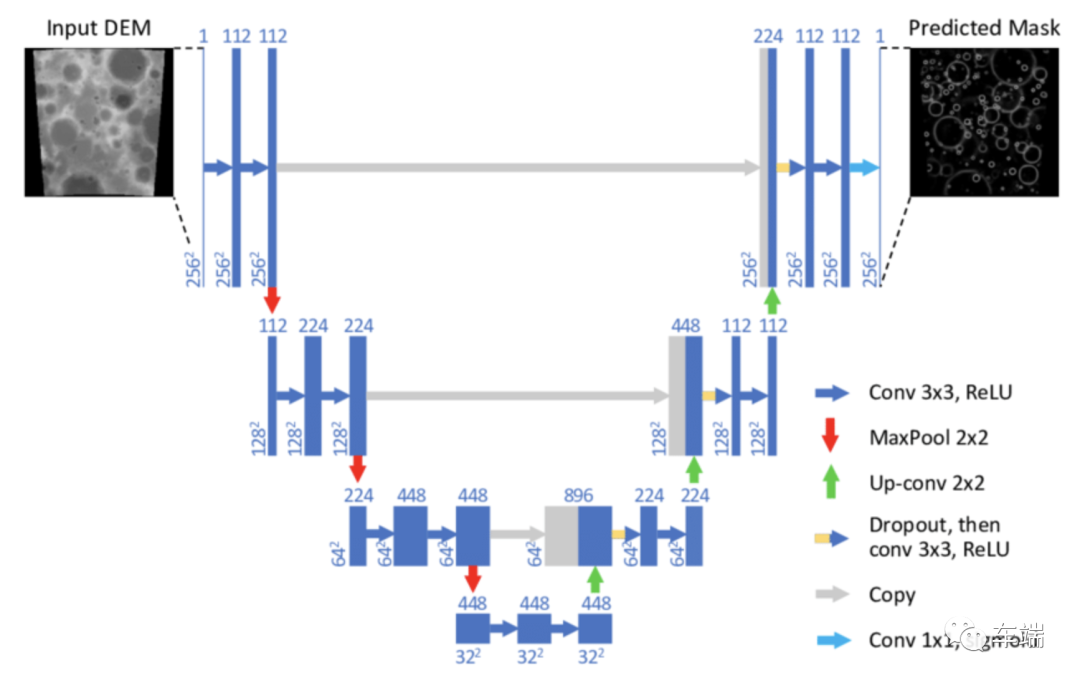

用于车道线分割的 U-Net 模型
U-Net 是一种在生物医学图像分割中表现良好的全卷积网络,它可以用较少的训练图像数据展示高精度的分割结果。我将 U-Net 应用于车道线分割问题,并结合霍夫变换以线方程的形式找到车道线。
3121f6ee-daa3-11ed-bfe3-dac502259ad0.png?imageView2/2/w/1000
U网模型
为了在嵌入式硬件上运行轻量级分割模型,我对原始 U-Net 模型进行了两次修改:
(1) 将decoder filters的数量调整为128, 64, 32, 16, 8个filters,从decoder的顶部到网络的输出;
(2) 用 ResNet-18 主干替换原来的主干。
这些修改减少了 U-Net 中的参数数量,并为我们提供了一个可以超过 200 帧每秒 (FPS) 运行的轻量级模型(模型 U-Net ResNet-18 输入大小 384x382,RTX 2070 GPU 上的 TensorRT float 16 ).

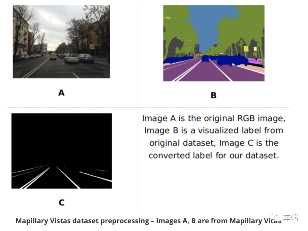

数据集
数据集是从Mapillary Vista 数据集准备的,并进行了一些修改。原始数据集包含训练集中约 18000 张图像和验证集中约 2000 张图像。我合并这些集合,删除一些不包含车道线或有太多噪音的图像。最终数据集有 15303 张图像。我将这个集合随机分成三个子集:10712 张图像用于训练(~70%),2296 张图像用于验证(~15%)和 2295 张图像用于测试(~15%)。因为 Mapillary Vista 的标签包含很多对象类,所以我只保留车道线类来生成二值分割掩码作为新标签。
312c315e-daa3-11ed-bfe3-dac502259ad0.png?imageView2/2/w/1000

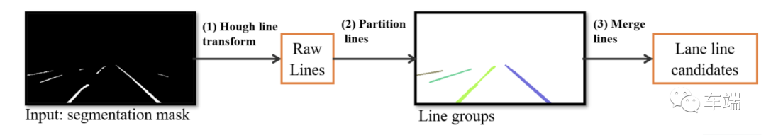

使用霍夫变换进行车道线检测
霍夫变换是一种在图像处理中非常有效的线检测算法。该算法的总体思想是创建从图像空间(A)到新空间(B)的映射,空间(A)中的每条线对应空间中的一个点(B),空间中的每个点(A)对应空间中的正弦曲线 (B)。将 (A) 中的所有点投影到空间 (B) 中的正弦曲线后,我们找到交点密度最高的地方。然后将这些位置投影到 (A) 成线。通过这种方式,霍夫线变换算法可以在图像空间(A)中找到线。
寻找候选车道线的过程如下图所示。从线分割网络产生的分割掩码,车道线检测模块使用概率霍夫变换来检测原始线段(1)。之后,使用由 Bernard A. Galler 和 Michael J. Fischer 在 1964 年反转的不相交集/联合查找森林算法将这些线划分为组。我们使用线之间的空间距离和角度差将属于一个线段分组同一条线。经过步骤(2),我们可以看到不同的线组被绘制成不同的颜色。步骤 (3) 接收这些线组作为输入,并使用具有 L2 距离的最大似然估计在每个组中拟合一条线。
313b71e6-daa3-11ed-bfe3-dac502259ad0.png?imageView2/2/w/1000
线候选检测
该系统将车道分割模型与上述车道检测算法相结合,可以检测不同环境下的车道线,判断车道偏离情况。它为车道偏离警告模块创建可靠的输入。
