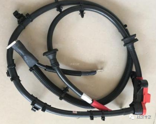

由于蓄电池线束承载的电流很大,从安全性和装配性方面考虑,蓄电池线束一般单独制作,不与其他线束共同配线。不同厂家设计思路不同,会把起动导线、发电机导线、易熔线等加入到蓄电池线束中。
蓄电池线束根据车型和走向不同,正负极的合并方式不同。单独看有蓄电池正极到起动机1根,蓄电池负极到发动机1根,蓄电池负极到车身1根。

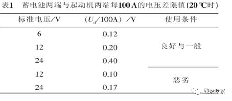

蓄电池正极导线截面积选取16~95mm2,一般为红色。起动机的最大起动电流由起动机厂家提供,汽油机一般为200~600A,柴油机高达1kA。选择导线时,环境温度加上电流在导体中产生的温升不能高于导线的持续工作温度指标。20℃时,蓄电池两端与起动机两端每100A的电压差不得超过表1规定。

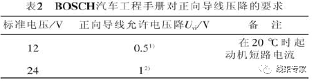

BOSCH汽车工程手册对压降的要求可以作为参考,如表2所示。

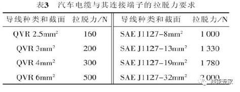

为保证导电性能和防止腐蚀,正极电缆的连接处应进行锡焊。没有锡焊的端子通过控制拉脱力来保证导电性能,不同的端子(材质)和导线截面要求的拉脱力不同,拉脱力并非越大越好,拉脱力的确定应在满足汽车震动和导电性能、端子材料不得断裂的前提下,美国汽车工程师协会标准SAE USCAR-21《电缆至端子间电气压接的性能技术规范》对此有详细的要求,表3所示拉脱力要求仅做参考。

为了减少发动机对蓄电池线束的热量辐射,重要部位应使用铝箔材料进行保护。腐蚀严重的位置应套热缩管(PE单壁)和防尘套,导线中间连接由于截面较大,一般采用高频焊接,用双壁热缩管绝缘(PE双壁)。
1e079c06-f2ce-11ed-90ce-dac502259ad0.png?imageView2/2/w/1000
蓄电池线束合理的空间布置可以保证安全性及合理选择截面,空间布置一旦确定,蓄电池线束在装车时长度既不可过短(无法装配),也不可过长(使电缆隆起,造成端子受力或部件相互干涉)。对蓄电池线束每300mm间隔应进行固定,固定部件应能承受120℃的环境要求而不失效,应注意固定件与电缆的连接是否满足温度要求。
