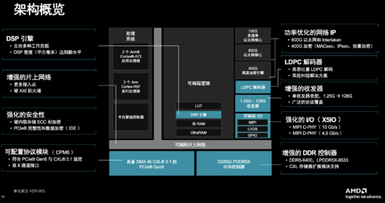

具体到参数方面,第二代AMD Versal Premium系列根据不同型号,配备1.40~327万个系统逻辑单元 (SLC)、64.3万~149万个 LUT、3320~7616个DSP引擎、4~8个DDR5/LPDDR5x 内存控制器以及128位至256位的内存总线宽度。I/O 包括一个双PCI-Express 6.0 x8接口(每通道 64 Gbps),可转换为具有同等带宽的CXL 3.1接口,一个100 Gbps多速率以太网MAC,最多五个600Gbps以太网MAC(取决于型号),以及一个400 Gbps高速加密引擎。

第一,DSP计算能力非常强大。第二代AMD Versal Premium系列实现了更高的每平方毫米的DSP算力。
第二,引入了新的收发器GTM2,它支持1.25 Gb/s到128 Gb/s的数据速率是,还支持NRZ和PAM4编码。此外,AMD也保留了非常熟悉的设计流程,所以开发者可以使用GTM2,同时还确保全过程的可靠性。
第三,在I/O方面,增加了对于高速MIPI C-PHY和D-PHY接口的支持。
第四,新加入的LDPC解码器模块,适用于高通量的解码。

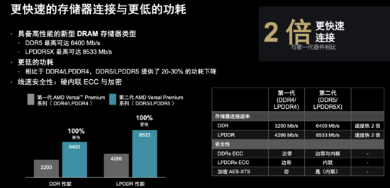

第五,可以更快速释放更多内存。第二代AMD Versal Premium系列在DDR5和LPDDR5上支持的数据的速率是第一代产品支持的DDR4和LPDDR4的2倍,同时DDR5/LPDDR5比DDR4/LPDDR4的功耗降低了20%~30%。此外,AMD还增加了硬内联ECC与加密来保护内存。

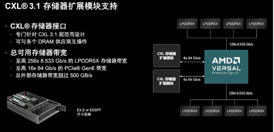

更重要的是,CXL 3.1存储器扩展模块支持使得新产品可以更简便地增加内存,可以与很多DRAM供应商实现兼容。相比CXL 2.0,能够实现两倍的带宽,并且可以利用NUMA轻松与现有的软件集成。
操作模式方面,支持CXL.io、CXL.mem、CXL.cache。器件模式方面,Versal Premium也可以作为内存的控制器,也可以使用主机模式。

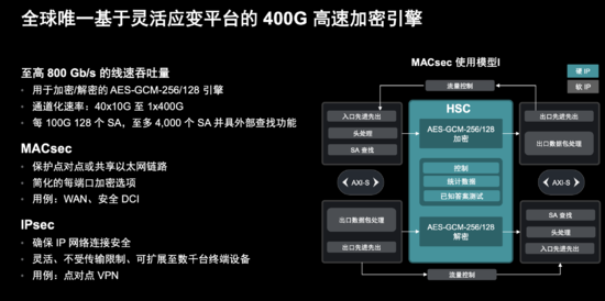

第六,拥有端到端的安全性,为全球唯一基于灵活应变平台的400G高速加密引擎。

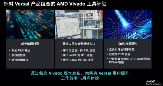

在开发方面,工程师依然可以继续使用Vivado作为统一的设计环境。Mike Rather强调,AMD也在不断地改善Vivado的开发环境,适用于所有的Versal,也包括全新推出第二代AMD Versal Premium系列。
比如说,通过采用新的P&R算法,改善多线程性能,增强增量流,减少编译时间;引入了用于顶层设计的RTL流程和用于GTM2的RTL流程;改善了质量结果,即QoR与易用性;通过工具引导的时序收敛,改进DFX流程;分段配置以便加快CPU启动时间和PCIe的唤醒。这些改进不仅可以用于第二代AMD Versal Premium系列,同时适用于所有Versal系列产品的开发。

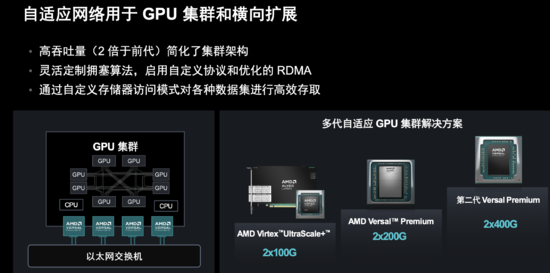

在产品协作方面,Versal Premium自适应SoC和AMD EPYC CPU之间能够形成非常好的联动。PCIe Express能够提供Versal Premium和CPU之间非常高性能的连接,可以用于卸载计算、网络以及存储工作负载;也能拥有非常连贯的接口,这样Versal Premium和EPYC处理器就能够共享内存空间,从而减少搁置内存;加之PCIe IDE以及内存DRAM的加密,数据能够做到端到端的安全性。

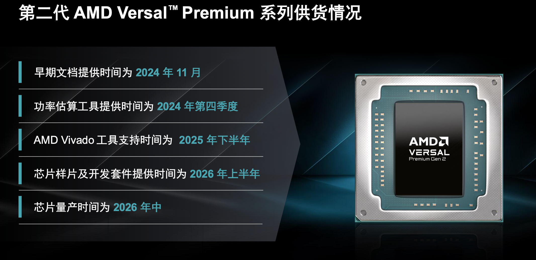

据介绍,第二代AMD Versal Premium系列将在2024年第四季度,提供功率估算工具,2025年下半年提供全套AMD Vivado工具,2026年上半年提供芯片样片及开发套件,2026年中实现芯片量产。
