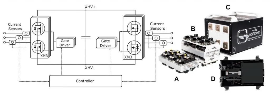

系统概述
CRD600DA12E-XM3 包含两组 CAB450M12XM3 功率模块,每组均带有 CGD12HBXMP 栅极驱动器(图 1)。总体设计目标是采用低成本、低复杂度的高载流量、低电感设计,最大限度提高性能。
图1. 系统方框图(左)显示有三个主要组件:两个转换器模块(每个模块均有一个栅极驱动器)以及控制器。双逆变器外壳 (C) 的外部还显示有安装在冷板上以及带有栅极驱动器的电源核心 (B) 上的电源模块 (A)。提供手柄和底座,方便携带。D 显示横截面为 204 mm x 267.5 mm。

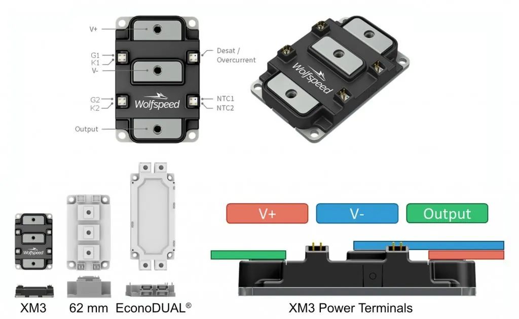

基于 Wolfspeed XM3 全碳化硅(SiC)平台的功率模块具有出色的功率密度,显然是不二之选。它的重量和体积大约是标准 62 mm 模块的一半,与 EconoDUAL 相比,差距更加显著(图 2)。
图2. XM3 模块(上)、尺寸比较(左下)以及显示 XM3 非平面电源线的侧视图(右下)
XM3 平台采用重叠的平面结构设计,以便实现低杂散电感。模块内的电流回路既宽且薄,在器件间均匀分布,从而在开关位置产生等效阻抗。模块的电源端子也能垂直偏移,使得直流链路电容和模块之间的简单母线设计能够一直层压到模块上。最终结果是,在 10 MHz 时,电源回路的杂散电感仅为 6.7 nH。
该模块的杂散电感仅为行业标准模块的一半,体积则不到一半,为 53 × 80 mm 规格。XM3 平台为不同的目标应用提供开关优化型和传导优化型产品,例如该系统使用的 CAB450M12XM3 1200 V、450 A 半桥模块。
XM3 特性包括:低边开关位置的集成式温度传感器;便于驱动器集成的内置电压感应(de-sat)连接;以及增强功率循环能力的高可靠性氮化硅(Si3N4)电源基板。

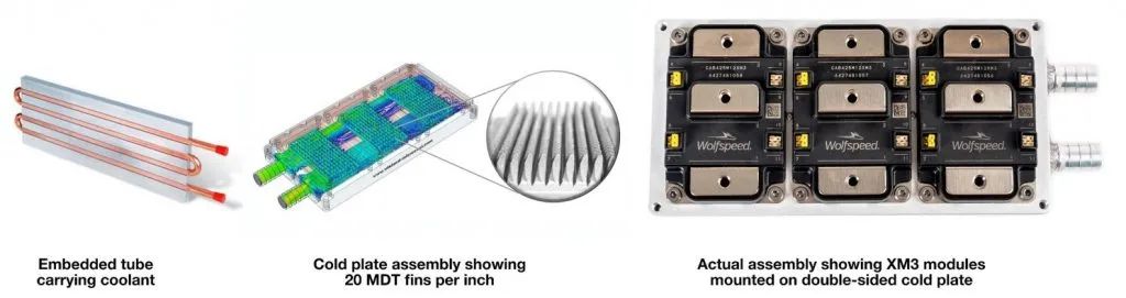

冷板
碳化硅(SiC )器件支持的高电流密度需要高性能热叠层才能最大限度地提高热传导。在散热片的众多选择中,压制铜管是液冷板通用的经济化选项。虽然可以使用支持两侧模块安装的薄铜管冷板(约 12.7 mm),但两侧不同高热阻以及高压差的缺点也确实存在,会导致表面和两侧冷却的不一致性。
CRD600DA12E-XM3 在冷板中使用了 Wieland Microcool 的微变形技术(MDT)(图 3)。MDT 是一项低成本、非减材的专利制造工艺,可通过机械和塑性方式使工件变形,形成有限且可重复的微通道。
图3. Wolfspeed 使用 Wieland Microcool 的 MDT 技术,支持 20 片/英寸(FPI)(相比标准 12 FPI),从而降低热阻,实现均匀冷却。
这是高性能冷板的基础,其具有的嵌入式通道可冷却 XM3 模块的整个接触面。双面 CP4012D-XP 冷板的外形经过优化,能够匹配 XM3 模块规格,尺寸较上一代 CP3012 有所缩小。
以 4 LPM 的速度为全部六个模块位置提供均衡的冷却液流量,形成 0.048 °C/W(每个位置)或 0.008 °C/W(每个冷板)的极低热阻。经测试,在使用 CAB450M12XM3 时,冷却系统每个开关的功耗可达 750 W。

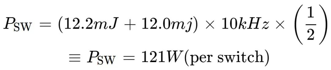

接着,根据 300 A 标称条件下已知的 12.2 mJ 开通能量和 12 mJ 关断能量,计算每个模块的开关损耗。使用开关功率损耗(PSW)公式,
并插入 EON 和 10 kHz 的开关频率(fSW),
碳化硅(SiC)具有反向恢复能量(ERR)极低的巨大优势,这一损耗比同类 Si IGBT(HybridPack 1200 V、380 A 标称值)低 3 倍。

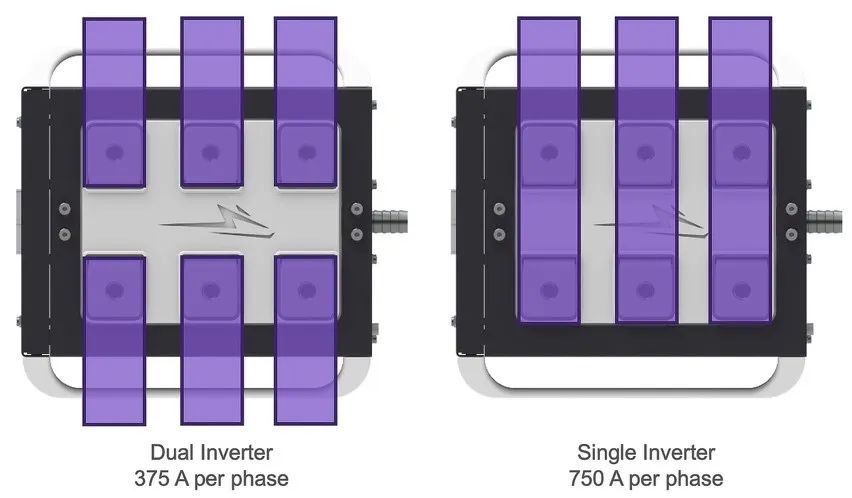

这一设计的输出端子排列灵活,简化了测试设置 — 六个输出端可用作两个独立的三相逆变器,每个逆变器为 375 ARMS,或者通过添加简单母线和并联相位,作为能够达到 750 ARMS 的单个三相逆变器(图 7)。
测试使用的是单逆变器设置,交流输出端 U 和 X 组合构成 A 相,V 和 Y 构成 B 相,W 和 Z 构成 C 相。三个 125 µH 负载电感连接在逆变器的某个输出端子和大型电容组的中点之间(每一半为 2.2 mF),额定电压为 1100 V。

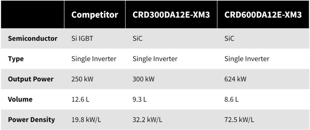

CRD600DA12E-XM3 三相双逆变器参考设计满足上述五项关键设计因素,利用 CAB450M12XM3 电源模块实现 624 kW 的峰值输出功率和每相 375 Arms 或并联 750 Arms 的额定电流。
表 1. CRD600DA12E-XM3 实现了 72.5 kW/L 的功率密度,比等效额定 IGBT 设计的潜在值高 3.6 倍。
这一解决方案采用 204 × 267.5 × 157.5 mm 的全金属外壳(如图 1 所示),重 9.7 kg,体积仅为 8.6 L,即可达到 72.5 kW/L 的超高功率密度,比此前的 300 kW 碳化硅(SiC)参考设计高出一倍以上,比等效额定 IGBT 逆变器的潜在值高 3.6 倍(表 1)。
