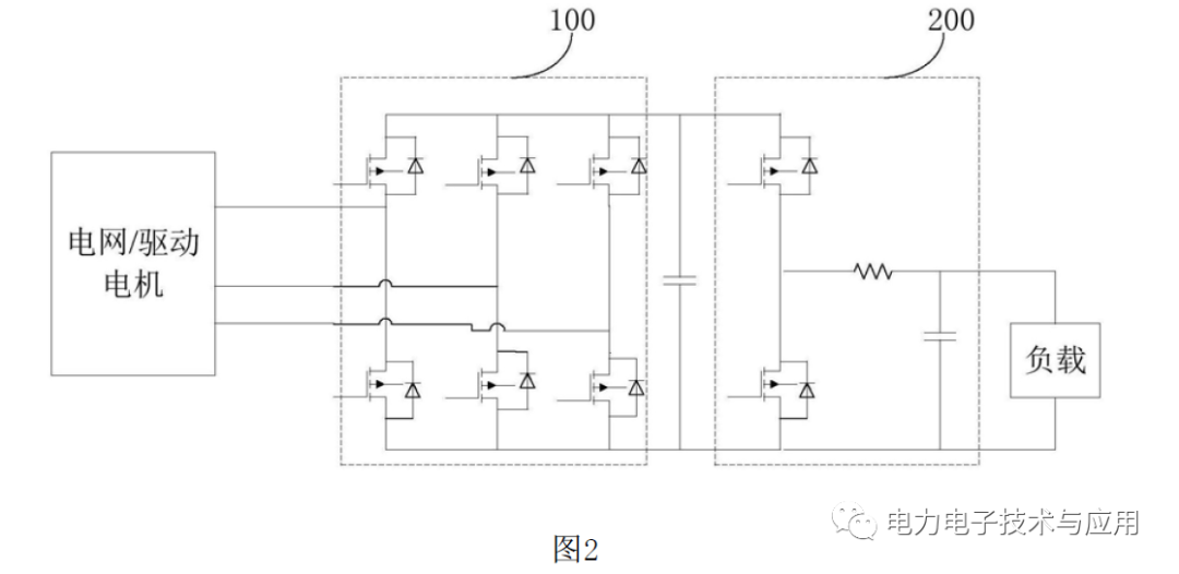

由于传统燃油车产生的汽车尾气加重环境污染,地球石油资源日益紧缺,因此全球市场对于电动汽车的需求急速增长。目前,车载充电器多使用两级变换结构,具体结构如图1所示,该车载充电器先将交流电经过AC/DC变换器100整流,然后将整流后的直流电接入DC/DC变换器200,以对直流电压进行调节,最后将调节后的直流电输入到负载(即电池包)。具体电路拓扑如图2所示,DC/DC变换器200多采用BOOST(升压斩波电路)和BUCK(降压斩波电路)电路实现DC/DC转换,开关管一般使用IGBT (Insulated Gate Bipolar Transistor,绝缘栅双极晶体管),通过驱动芯片控制IGBT的通断,该驱动芯片的型号一般为1ED020I12FA。

图2是相关技术中车载充电器的电路拓扑图;

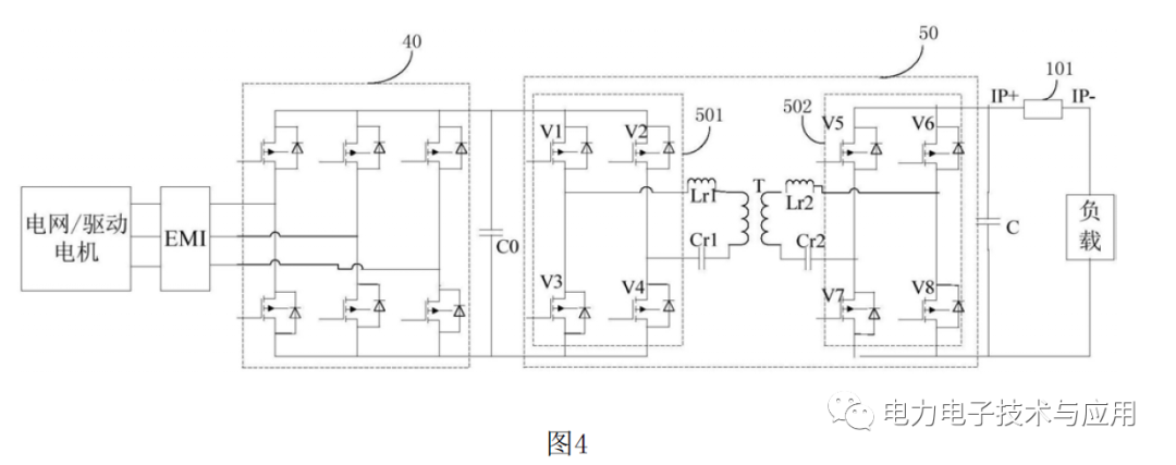

  下面详细描述本实用新型的实施例,所述实施例的示例在附图中示出,其中自始至终相同或类似的标号表示相同或类似的元件或具有相同或类似功能的元件。下面通过参考附图描述的实施例是示例性的,旨在用于解释本实用新型,而不能理解为对本实用新型的限制。 下面参照附图来描述根据本实用新型实施例提出的车载充电器的过流保护电路、车载充电器和电动汽车。图3是根据本实用新型一个实施例的车载充电器的过流保护电路的方框示意图。其中,如图4所示,车载充电器包括:AC/DC变换器40和DC/DC变换器50,AC/DC变换器10和DC/DC变换器20均采用光耦驱动的SiC开关管。

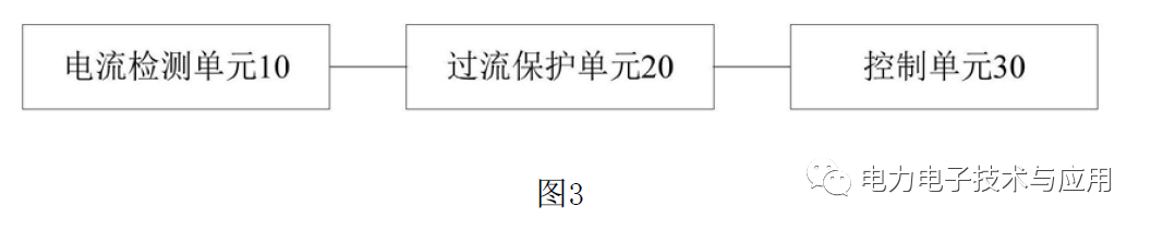

  如图3所示,过流保护电路包括:电流检测单元10、过流保护单元20和控制单元30。电流检测单元10通过检测DC/DC变换器50的输出端电流以输出电流检测值。过流保护单元20与电流检测单元10相连,过流保护单元20用于在电流检测值大于预设电流阈值时输出过流保护信号。控制单元30与过流保护单元20相连,控制单元30在接收到过流保护信号时关闭SiC开关管的控制信号输出通道,以使AC/DC变换器40和DC/DC变换器50停止工作。预设电流阈值可以根据实际情况进行预设。 其中,在本实用新型实施例中,SiC开关管为SiC功率场效应管。

  进一步地,根据本实用新型的一个实施例,如图4所示,DC/DC变换器50为谐振全桥隔离变换器,谐振全桥隔离变换器包括第一桥式变换单元501、第二桥式变换单元502和隔离变压器T,第一桥式变换单元501的输入端与AC/DC变换器40的直流端相连,第一桥式换单元501的输出端连接到隔离变压器T的初级侧,隔离变压器T的次级侧连接第二桥式变换单元502的输入端,第二桥式变换单元502的输出端并联有直流侧电容C、且作为DC/DC变换器50的输出端,电流霍尔传感器101连接到直流侧电容C的正极端。
  具体地,如图4所示,谐振全桥隔离变换器还包括第一电感Lr1、初级侧电容Cr1、第二电感Lr2和次级侧电容Cr2,第一电感Lr1、初级侧电容Cr1、第二电感Lr2、次级侧电容Cr2和变压器T构成谐振直流变换器,用于实现动力负载与交流电源(电网/驱动电机)之间的隔离。通过设置谐振直流变换器中Lr1、Cr1、Lr2、Cr2的参数,使DC/DC变换器50呈现感性,即电流滞后电压,从而使V1-V8开通前,已有电流经过续流二极管,V1-V8两端的电压近似为零,实现零电压开通,达到减少开通损耗的目的。
  第一桥式变换单元501由第一至第四SiC功率场效应管即V1-V4和续流二极管组成,第二桥式变换单元502由第五至第八SiC功率场效应管即V5-V8和续流二极管组成。此外,如图4所示,车载充电器还可以包括EMI (Electro Magnetic Interference,电磁干扰)模块,EMI模块连接在电网/驱动电机与AC/DC变换器40之间,用于满足电源的EMI要求。具体连接方式如图4所示,此处不再赘述。

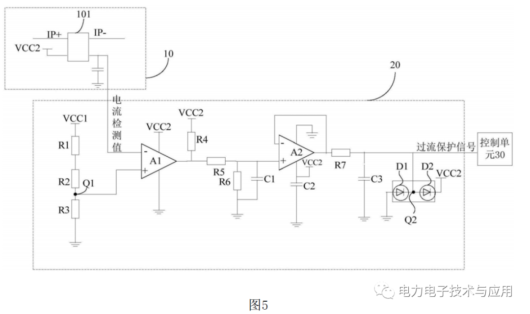

  根据本实用新型的一个实施例,如图4所示,AC/DC变换器40为三相桥式变换器,三相桥式变换器的交流端用以连接电网或驱动电机,三相桥式变换器的直流端并联有母线电容C0。AC/DC变换器40用以将交流电转换为直流电。根据本实用新型的一个实施例,如图5所示,过流保护单元20包括:第一电阻R1、第二电阻R2、第三电阻R3、比较器A1、第四电阻R4、第五电阻R5、第六电阻R6和第一电容C1。其中,第一电阻R1、第二电阻R2和第三电阻R3串联在基准电压电源VCC1与地GND之间,第二电阻R2与第三电阻R3之间具有第一节点Q1。
  比较器A1的负输入端与电流检测单元10的输出端相连,比较器A1的正输入端与第一节点Q1相连。第四电阻R4的一端与第一预设电源VCC2相连,第四电阻R4的另一端与比较器A1的输出端相连。第五电阻R5的一端与比较器A1的输出端相连。第六电阻R6的一端与第五电阻R5的另一端相连,第六电阻R6的另一端接地,第一电容C1与第六电阻R6并联。
  具体地,基准电压电源VCC1可以为3V,R1可以为2KΩ,R2可以为220Ω,R3可以为20KΩ,基准信号为2 .7V。比较器A1的型号可以为LM2901,LM2901为OC门,不能输出高电平,R4为上拉电阻,可以使比较器A1输出高电平。其中,第一预设电源VCC2可以为5V,R4的可以为10KΩ,R5可以为10KΩ,R6可以为15KΩ,C1可以为1nF。R5、R6构成0 .6的比例,使过流保护信号的满足DSP的要求,R5和C1实现滤波的功能。 进一步地,根据本实用新型的一个实施例,如图5所示,过流保护单元20还可以包括:放大器A2、第二电容C2、第七电阻R7、第三电容C3。其中,放大器A2的正输入端分别与第五电阻R5的另一端和第六电阻R6的一端相连,放大器A2的负输入端与放大器A2的输出端相连,放大器A2的电源端与第一预设电源VCC2相连。第二电容C2的一端与放大器的电源端相连,第二电容C2的另一端接地。
  第七电阻R7的一端与放大器A2的输出端相连,第七电阻R7的另一端与控制单元30相连。第三电容C3的一端与第七电阻R7的另一端相连,第三电容C3的另一端接地。 具体地,放大器A2的型号可以为LMV842,放大器A2可以作为电压跟随器。C2用以稳定5V电源,其大小可以为100nF。R7和C3用以滤波,R7可以为51Ω,C3可以为22nF。更进一步地,根据本实用新型的一个实施例,如图5所示,过流保护单元20还可以包括:第一箝位二极管D1和第二箝位二极管D2。其中,第一箝位二极管D1的阳极接地。
  第二箝位二极管D2的阳极与第一箝位二极管D2的阴极相连,第二箝位二极管D2的阳极与第一箝位二极管D1的阴极之间具有第二节点Q2,第二箝位二极管Q2的阴极与第一预设电源VCC2相连,第二节点Q2与第七电阻R7的另一端相连。 具体地,第一箝位二极管D1和第二箝位二极管D2用以将过流保护信号的电平控制在预设范围内,超过预设范围的信号将被丢弃,以防止过流保护信号过强损坏控制单元30。由图4和图5可知,当电流检测值大于预设电流阈值时过流保护单元20将输出过流保护信号至控制单元30。控制单元30接收到过流保护信号,并关闭SiC开关管的控制信号输出通道,以使AC/DC变换器40和DC/DC变换器50停止工作,从而实现车载充电器的过流保护功能。

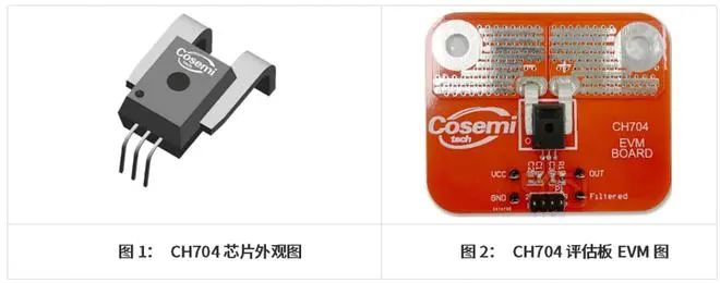

  此外,本实用新型还提出一种电动汽车,其包括上述的车载充电器。 本实用新型的电动汽车,通过上述的车载充电器,可以在车载充电器出现过流故障时快速触发过流保护功能,提升车载充电器工作的安全性,同时,车载充电器采用SiC开关管,可以提高电动汽车的充电速率,降低控制难度和成本。 文章中提到的CH704150CT芯片是隔离集成式电流传感器芯片,具有高精度、增强绝缘耐压、高可靠性、低功耗等优点。CH704系列产品是专为大电流检测应用开发的隔离集成式电流传感芯片,内置 0.1mΩ 的初级导体电阻,有效降低芯片发热支持大电流检测:±50A, ±100A, ±150A, ±200A。其内部集成独特的温度补偿电路以实现芯片在 -40 到150­°C全温范围内良好的一致性。该芯片是满足汽车级标准的产品,填补了国内的空白。dec2bc5e-ff45-11ed-90ce-dac502259ad0.png?imageView2/2/w/1000
dee7dda4-ff45-11ed-90ce-dac502259ad0.jpg?imageView2/2/w/1000
特性如下: • 隔离电压:4800VRMS • AEC-Q100 汽车认证 (CH704A) • 电源:4.5-5.5V • 输出电压与电流成正比:+/-50A,+/-100A,+/-150A,+/-200A • 带宽:120kHz • 响应时间:2us • 宽温度范围:-40­°C 至 150­°C • 使用 EEPROM 进行高分辨率偏移和灵敏度调整 • 导线电阻:0.1 mΩ • 集成数字温度补偿电路 • 几乎为零的磁滞 • 电源电压的比例输出 • 抗外部磁场
主要应用包括:
•    汽车电子:汽车OBC,DC-DC,EPS电机等
•    工业控制:不间断电源(UPS)、焊机/移动通信设备等电源供电等
•    大功率电机:平衡车/独轮车控制器、热泵/制冰机等
•    能源:过程控制、蓄电池检测、能量测量等
