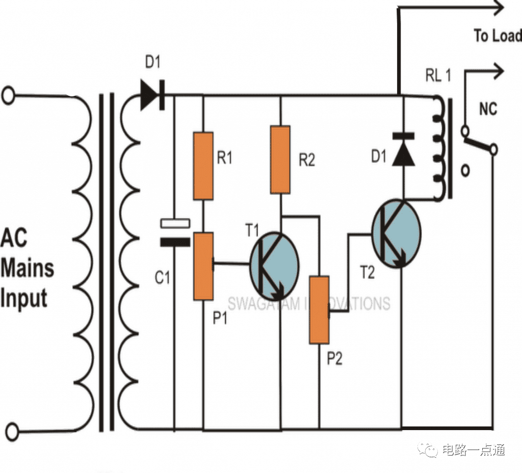

1)直流电机电压保护模块电路图
以下高电压和低电压切断,非常适合上述用于保护直流电机免受高电压和低电压条件影响的应用。

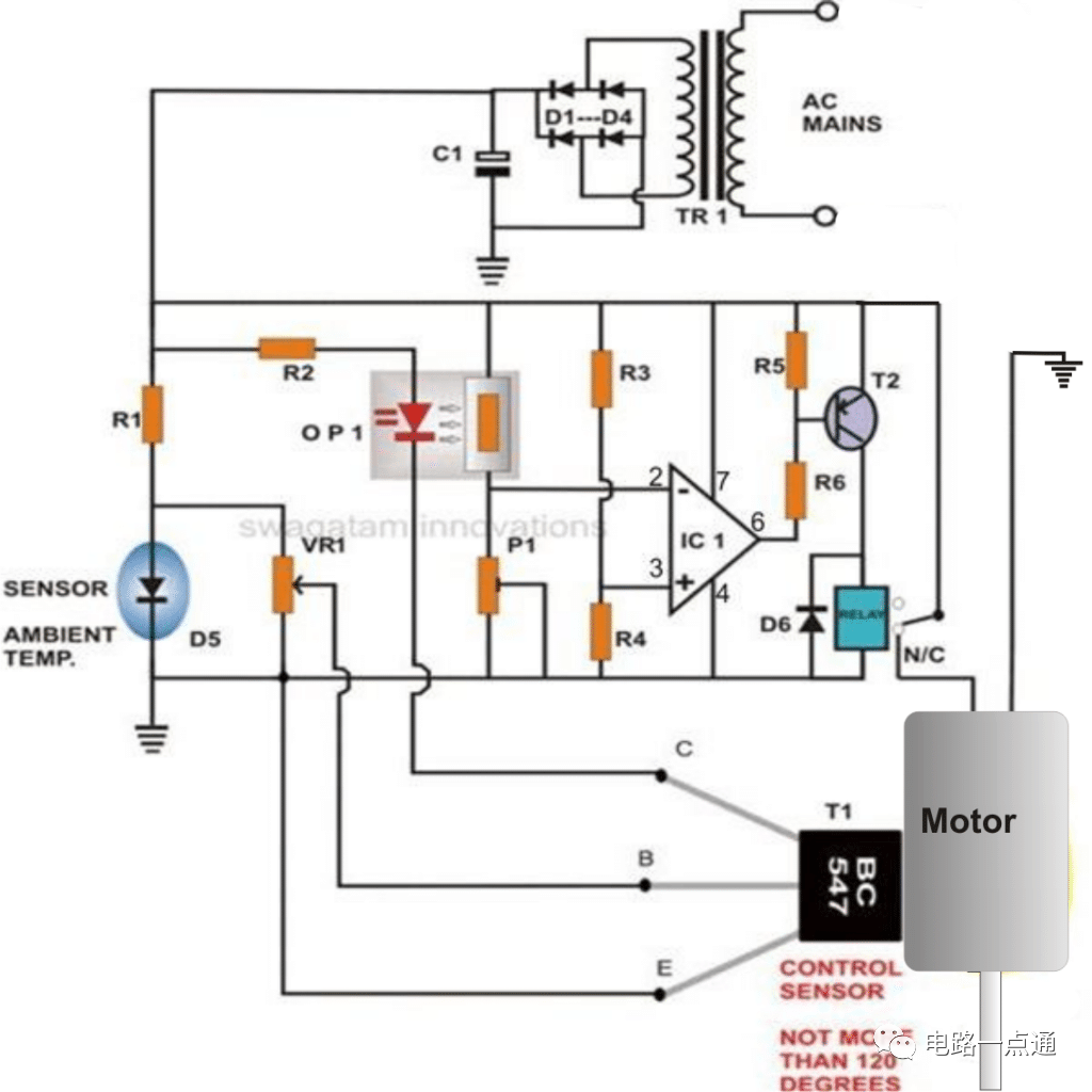

2)直流电机过热保护模块电路
第三个问题涉及电机温升,可以通过集成以下简单的温度指示器电路来解决。
wKgZomSw4t6AbQWzAAbvWTKQQUc705.png?imageView2/2/w/1000
上述过热保护器电路可能永远不会允许励磁绕组发生故障,因为任何绕组在熔断之前都会首先升温。如果上述电路检测到设备有任何异常发热,就会关闭电机,从而避免任何此类事故。

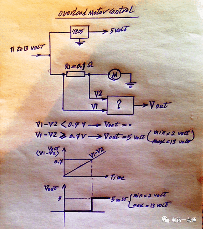

下面的第三个想法分析了自动电机电流过载控制器电路设计。这个想法是阿里先生要求的。
技术规格
我需要一些帮助来完成我的项目。这是一个简单的 12 伏电机,在过载时需要受到保护。
显示数据并有助于设计。
由于没有足够的空间来添加过载保护电路,因此应使用最少的元件。
由于接线长度的原因,输入电压可在 11 V 至 13 V 之间变化,但当 V1-V2 => 0.7 V 时,应发生切断过载。

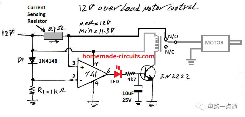

请查看随附的过载图,如果安培增加超过 0.7 安培,该图应切断。您对此图有什么想法。电路是否复杂或需要添加一些元件?

参考上面绘制的 12v 电机电流控制原理图,这个概念似乎是正确的,但是电路实现(尤其是第二个图中的电路实现)看起来不正确。
我们来一一分析图:
第一个图解释了使用运算放大器和一些无源元件的基本电流控制级计算,看起来很棒。
如图所示,只要 V1 - V2 小于 0.7V,运算放大器的输出就应该为零,而当它达到 0.7V 以上时,输出就应该变高,尽管这是可行的输出端有一个 PNP 晶体管,而不是 NPN,......无论如何,让我们继续前进。
这里的 0.7V 是指连接到运算放大器输入之一的二极管,其想法只是确保该引脚上的电压超过 0.7V 限制,以便该引脚电位与运算放大器的另一个互补输入引脚相交。运算放大器会为所连接的电机驱动器晶体管(设计中首选 NPN 晶体管)生成关闭触发信号
然而在第二张图中,这个条件不会被执行,事实上电路根本不会响应,让我们看看为什么。
第二个示意图中的错误
在第二张图中,当电源打开时,跨接 0.1 欧姆电阻的两个输入引脚将承受几乎相等的电压,但由于非反相引脚有一个降压二极管,因此它将接收到一个电位,该电位可能为比 IC 反相引脚 2 低 0.7 V。
这将导致 (+) 输入获得比 IC 的 (-) 引脚低一些的电压,从而一开始就会在 IC 的引脚 6 处产生零电位。当输出电压为零时,连接的 NPN 将无法启动,电机将保持关闭状态。
当电机关闭时,电路不会吸取任何电流,并且传感电阻器上不会产生电位差。因此,电路将保持休眠状态,不会发生任何事情。
第二张图中还有另一个错误,所讨论的电机需要连接在集电极和晶体管的正极之间,以使电路有效,继电器可能会导致突然切换或颤动,因此不需要。

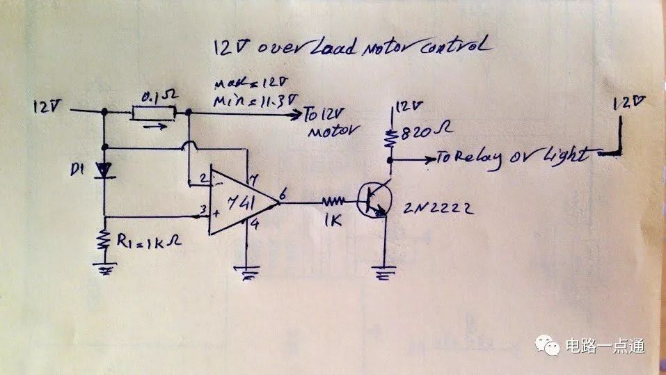

如果确实引用了继电器,则可以按以下方式纠正和修改第二张图:
wKgZomSw4t6AR39eAADkv-RyN04807.png?imageView2/2/w/1000
在上图中,可以看到运算放大器的输入引脚被交换,以便运算放大器能够在启动时产生高输出并允许电机启动。如果电机因过载而开始消耗高电流,电流检测电阻器将导致引脚 3 处产生更高的负电位,从而使引脚 3 电位低于引脚 2 处的参考 0.7 V。
这反过来会将运算放大器输出恢复到零伏,关闭继电器和电机,从而保护电机免受进一步的过流和过载情况的影响。
第三电机保护设计
参考第三张图,一旦电源打开,引脚 2 的电位将比 IC 的引脚 3 低 0.7V,迫使输出在开始时变高。
随着输出变高,电机启动并获得动量,如果电机尝试吸取超过指定值的电流,则在 0.1 欧姆电阻器上会产生等量的电势差,此时该电势开始上升的引脚 3 将开始经历下降电位,当下降到引脚 2 电位以下时,输出将快速恢复为零,从而切断晶体管的基极驱动并立即关闭电机。
当电机在那一刻关闭时,引脚上的电势将趋于正常化并恢复到原始状态,这反过来将打开电机,并且情况将通过快速开/关保持自我调整驱动晶体管,保持对电机的正确电流控制。
为什么运放输出端要加LED
运算放大器输出端引入的 LED 基本上看起来就像一个普通的指示器,用于指示电机的过载保护切断。
然而,它还具有另一个重要功能,即禁止运算放大器输出永久导通偏移或泄漏。
任何 IC 741 的偏移电压预计约为 1 至 2 V,足以使输出晶体管保持导通状态并使输入切换毫无意义。LED 有效地阻止运算放大器的泄漏或偏移,并使晶体管和负载能够根据输入差分变化正确切换。
