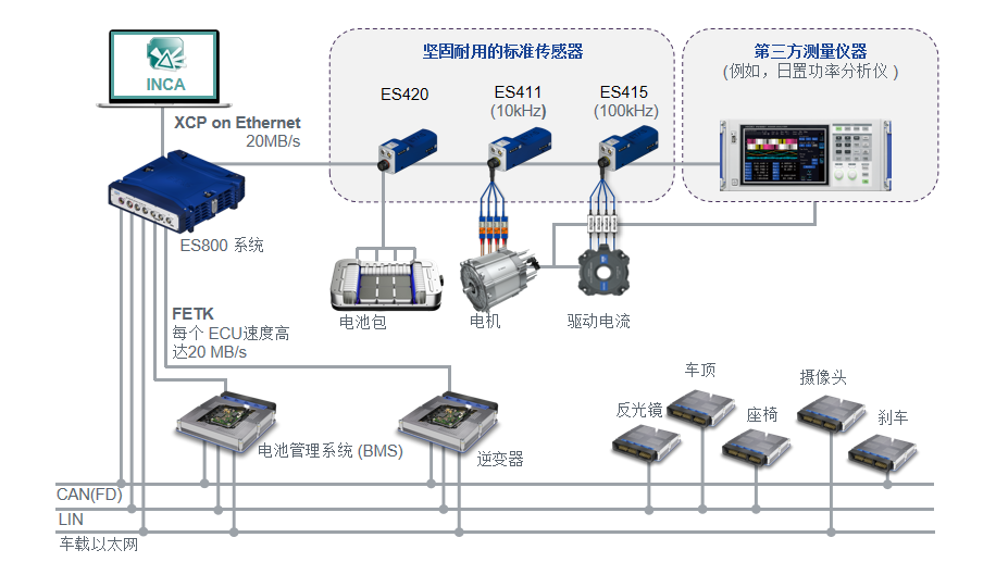

多ECU标定
可扩展的解决方案
测量,校准和刷写设置不变
支持车载以太网
适配快速采样的高性能测量(<100微秒)
多ECU并发访问
多ECU同步测量
b6e4dfb4-02bf-11ee-90ce-dac502259ad0.png?imageView2/2/w/1000
INCA是各种ECU和测量硬件的集成平台
易于集成高度专业化的第三方硬件
电动汽车所需精确的特定测量,如功率效率和损耗测量
来自多个数据源的数据的时间同步记录,例如ECU值、通信总线和测量设备

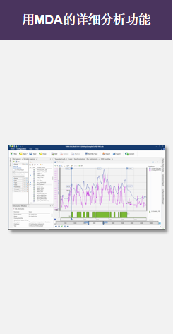

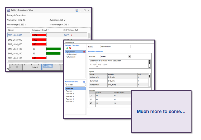

INCA和MDA支持电动汽车的具体案例
ETAS INCA解决方案已经提供了些特定的工具,如MDA V8的电池失衡表
目前正在开发更多仪器以及电动汽车专用功能,并且会在未来发布

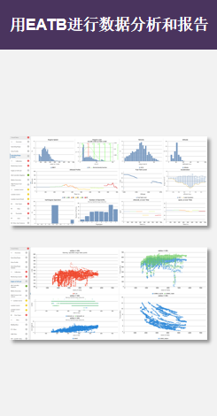

INCA与其他ETAS工具相结合
INCA与ETAS硬件相结合,是一种非常强大的测量和标定解决方案
与其它的ETAS工具如EATB或MDA一起,使标定任务变得更加容易和快捷

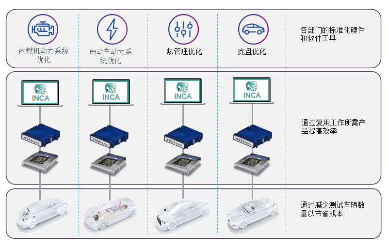

使用ETAS INCA解决方案的好处
通过跨不同部门的标准化工具提高效率、降低成本和风险
复用已存在的工作所需产品,数据共享以及员工和知识的交换
针对不断变化的E/E架构提供高效且经得起未来考验的解决方案
INCA作为集成平台是标定任务的完美解决方案,即使对于高度专业化的电动车用例也是如此
