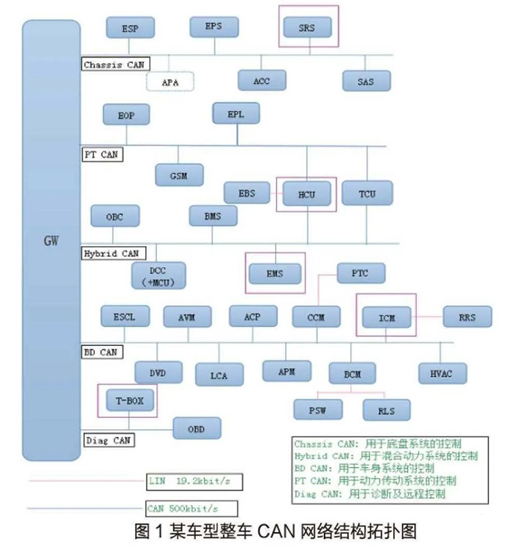

三、CAN总线网络拓扑结构设计
CAN总线是一种多主总线,一旦有总线闲置,任意一个CAN节点均可向总线发送数据。CAN总线通道中优先发报文的节点取决于无损逐位仲裁的方式, 此方式可以节省冲突时间, 尤其是在网络负载很重的情况下也可以流畅运行,可以保证信号通道的利用率,提高整个系统的实时性。
而针对插电式混合动力汽车的控制系统,需要对其整车控制模块(HCU)和动力系统、安全系统进行详细的分层及规划。
一般情况下,通讯网络的拓扑结构种类多,支线复杂繁琐,而总线往往检测矫正能力较强,实施信号好,可靠性有保证,能够有效地判断错误节点和自动校正简单错误,所以将通信网络设计成总线型CAN网络结构可以满足信息传递及时性和可靠性的要求。根据系统分层控制的原理,设计并联式混合动力CAN通讯结构拓扑图,如图1 所示。

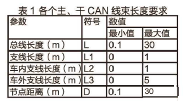

4.1 CAN线束要求
线束布局设计要求网络中多个车载ECU和离线工具,具体详见图2。
wKgaomSCmv2AaYRDAADHZ1KBNmM053.png?imageView2/2/w/1000
对于CAN线束设计,一般要求如下几点:
1) CAN总线总长度<40m;
2) ECU间距<20m;
3) ECU节点数量<20个;
4) 线束使用屏蔽线(高速CAN)或者双绞线(低速CAN);
5) 线束要求支线必须尽可能短;诊断节点直接与总线相连,端口长度应该尽可能短,要求最长为lm。从连接器中诊断仪之间的连线也应该尽可能短,最长不超过5m。
6) CAN 线在布局线束时尽量保持走线顺畅,避免出现CAN线回折现象。确保每条支线与主干线相接时,CAN_H 和CAN_L的连接点尽量保持在主干线的同一位置上。原则上各节点之间的节点距离D 不允许等长度, 应尽量远离电源线和信号线, 且尽量避免平行走线;
7) 不要在干扰源附近布置CAN总线,如果无法避免,应使用屏蔽线。当使用屏蔽线时,屏蔽层必须在任一端接地( 或两端屏蔽层接地)。整车线束中CAN线各个主干、支线长度的要求,如下表1:
wKgaomSCmvyAbB_eAAFKYhTYnQQ183.png?imageView2/2/w/1000
为了避免电缆电源信号的干扰,CAN网络的节点应尽量靠近干线。实际应用中应该尽可能使用短支线与总线连接,为了减少驻波,CAN网络里的ECU不应该放置相等的距离并且电缆尾部不应全为相同德长度引线。

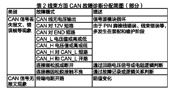

五、CAN线故障常见容错性
能实际的CAN 检测电路更复杂,首先要定好需要检测的故障类型,然后根据故障类型设计检测电路;故障类型如表2 所示。
