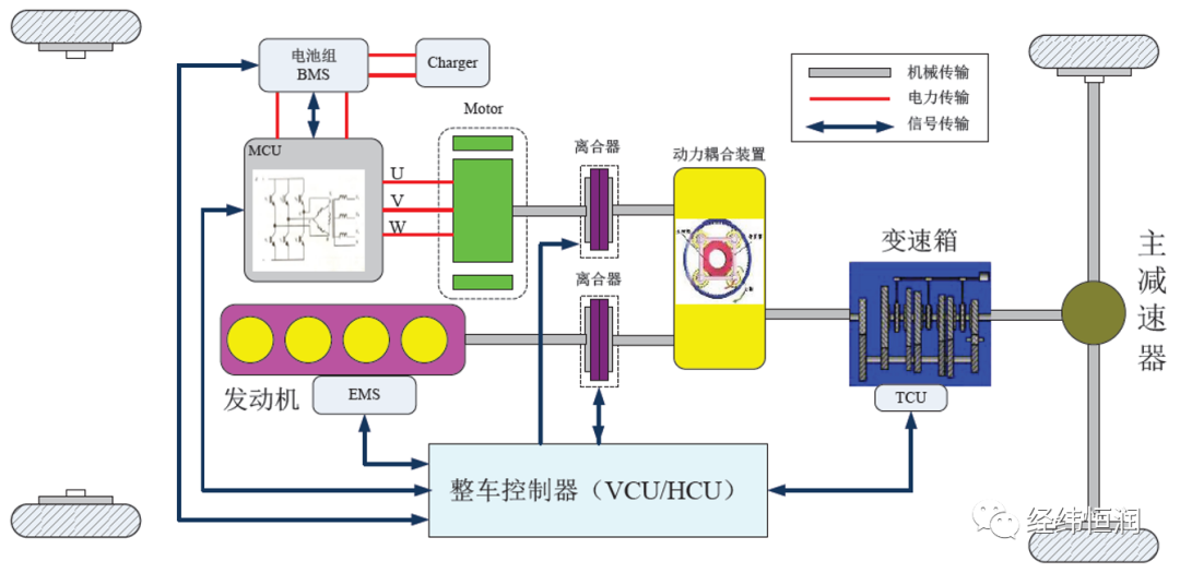

新能源汽车根据其动力源可分为纯电动汽车 (EV) 和混合动力车 (HEV/PHEV)。整车控制器新能源汽车的核心控制部件,主要功能是解析驾驶员需求,监控汽车行驶状态,协调控制单元如BMS、MCU、EMS、TCU等的工作,实现整车的上下电、驱动控制、能量回收、附件控制和故障诊断等功能。

  • 车辆模式判断
  • 整车驱动(扭矩管理)
  • 能量回收控制
  • 定速巡航
  • 车辆防溜坡控制
  • 车辆蠕行控制
  • 整车能量分配
  • 高压上下电控制
  • 高压安全监控
  • 整车热管理
  • 整车故障诊断及应对
  • 整车状态监控与显示
  • 充电监控
  • 附件控制
  • 车辆防盗
  • 续航里程计算
  • 程序在线升级和在线标定
  • 其他整车自定义功能
