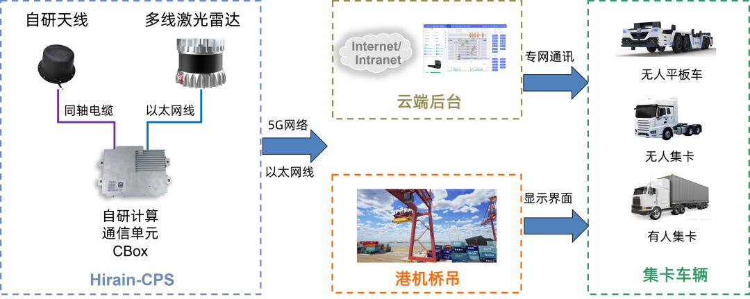

经纬恒润CPS系统主要由传感器、计算单元、通信单元三部分组成。传感器采用多线激光雷达方案,可以全面覆盖待检测车道,避免了机械机构带来的不稳定性,支持多车道同时检测;计算单元采用经纬恒润自研平台,可以实现从底层硬件、操作系统到应用算法的全流程可控;通讯单元可以支持5G、有线网络和V2X等多种通讯链路,系统的安装部署更加灵活。

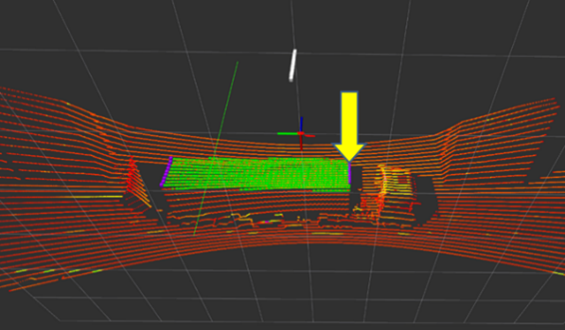

由于无人集卡作业对于CPS系统的检测精度要求更高,同时受CPS系统的作业环境限制(往往只能安装在桥吊的部分位置上),计算单元只能使用嵌入式设备。经纬恒润CPS系统的检测算法进行针对性优化,既满足在有限算力平台上长时间稳定运行,又保证自动驾驶车辆引导任务的性能要求。
6dea000e-da83-11ee-9118-92fbcf53809c.png?imageView2/2/w/1000
(a)卸箱场景
6df1f0c0-da83-11ee-9118-92fbcf53809c.png?imageView2/2/w/1000
(b)装箱场景
同时,针对现场作业异常场景出现概率低、难复现的问题,经纬恒润CPS可以实时对异常场景数据进行存储和记录,快速定位和解决问题,提高生产效率。

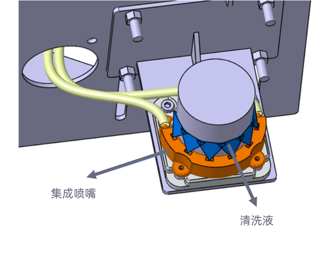

▎自动清洗,便捷维护
经纬恒润CPS针对港口散货装卸等多沙尘场景,提供了选配的自动清洗装置,可以完成对于雷达设备泥土、污渍的自动化清洗,大大降低日常维护保养的成本。
