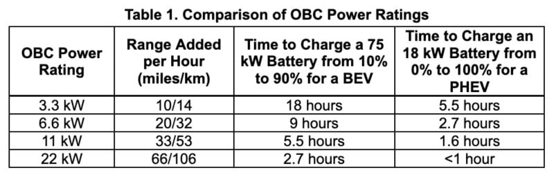

表 1 显示了 OBC 系统的不同额定功率以及 EV 将电池充电 10% 到 90% 的速度。该续航里程的计算假设效率为 3 英里/千瓦时。大多数电动汽车制造商建议用户在日常驾驶中将电池电量保持在 80% 至 90% 以下,以减少电池退化,并且只有在长途旅行中才能充电至 100%。
表1
根据表 1,在车辆中安装大功率车载充电器具有显着优势。需要注意的是,OBC 的额定功率是电池可以从交流电源充电的最大功率,但实际输出功率取决于使用的交流充电器,以及壁式充电器本身可以提供的电压和最大电流。例如,如果充电器连接到 208 V 电压电源,并且具有额定电流为 50 A 的断路器,则该充电器可以提供 10.4 kW (208 V x 50 A) 的功率。这意味着需要 11 kW 的 OBC 才能充分利用可用的充电速度。

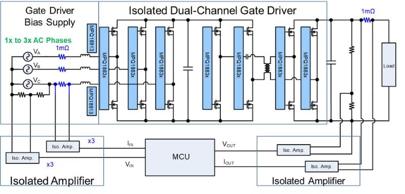

车载充电器的架构
车载充电器包括几个阶段,用于将交流电转换为直流电。
首先是一相到三相功率因数校正 (PFC),它将来自电网的交流电压转换为 400 V 至 800 V 之间的中间直流电压,具体取决于车辆电池的电压(请注意,电池电压一直在增加,以实现更高的效率、更快的充电时间和更轻的车辆内布线)。虽然 PFC 架构的范围可以从 1 相到 3 相不等,但随着功率水平的提高,三相变得越来越流行。
第二级是隔离式DC/DC级,将中间直流电压转换为目标电压。目标电压特定于正在充电的电池,可以在 200 V 和 800 V 之间变化,具体取决于 PHEV 还是 BEV 充电。DC/DC 级通常使用 LLC 和相移、全桥转换器拓扑。
图 2 显示了 OBC 框图。
图2.OBC系统,带有PFC级和隔离式DC/DC级。
图2.*OBC系统,带有PFC级和隔离式DC/DC级。图片由[MPS]提供
这些系统面临的一些挑战包括提高功率密度以最大限度地减小 OBC 的尺寸,并满足高达 22 kW 的不断上升的功率水平。随着电池电压从 400 V 增加到 800 V,业界更广泛地采用碳化硅 (SiC) 代替传统的 IGBT,以提高效率和功率密度。
随着电池电压的上升,隔离这些系统以确保高总线电压和高功率水平的安全性至关重要。MPS 提供多种可用于 OBC 的隔离解决方案,并提供高达 5 kVRMS 的隔离。
MPQ188xx 系列具有双通道、汽车级隔离式栅极驱动器,具有多种封装选项,可实现高达 5 kVRMS 的隔离。MPQ18831是一款双输入半桥驱动器,具有可调节的死区时间控制。MPQ18851是一个双通道栅极驱动器,允许两个独立的输入。这些产品具有宽体 (WB) SOIC-16 封装和 SOIC-14 WB 封装,在输出驱动器之间提供 3.3 mm 爬电距离。建议将 SOIC-14 WB 封装用于 400 V/800 V 系统,因为它增加了高压侧和低压侧输出之间的爬电距离。这些双通道隔离式栅极驱动器提供高达 4 A 的拉电流和 8 A 的灌电流,以实现更高的效率,并允许 SiC 或 IGBT FET 更快地接通和关断。

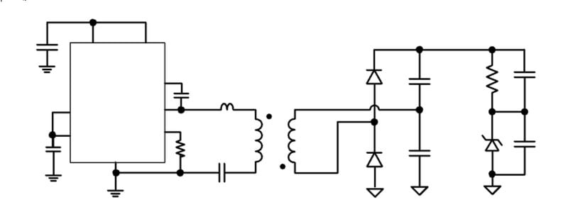

使用LLC电源的优点
该MPQ18913是一款汽车级LLC变压器驱动器,用于隔离式偏置电源。该器件可与 SiC MOSFET 配合使用,作为 SiC 栅极驱动器的隔离偏置。反激式拓扑通常用于隔离式电源,以提供驱动 SiC FET 的隔离式 18 V/-4 V 输出。图3显示了使用MPQ18913实现18 V/-4 V输出的典型应用电路。根据变压器,可以配置输出数量,并且可以通过匝数比改变输出电压(V OUT)。
图3.MPQ18913应用电路。
图3.*MPQ18913应用电路。图片由[MPS]提供

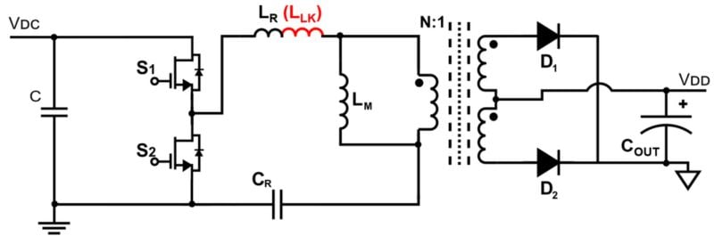

将MPQ18913用作LLC转换器,谐振LLC谐振槽作为能量传输的磁化电感,附加电容器和电感器使谐振槽在一定频率下谐振,实现软开关,确保高效的功率转换(见图4)。与反激式拓扑相比,变压器的漏感可用作谐振电感器,消除了漏感的电压尖峰,提高了效率。
这种软开关拓扑在考虑电磁干扰时也有所帮助,因为没有过冲或振铃,这在硬开关拓扑(如反激式)中很常见。
图4.LLC 拓扑。
***图4. *LLC 拓扑。图片由[MPS]提供

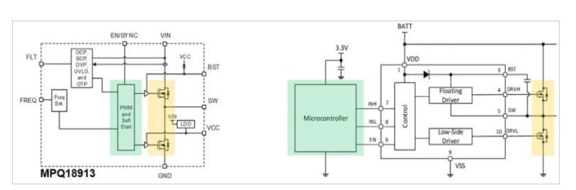

LLC隔离式偏置电源与分立式半桥驱动器
在MPQ18913中,与半桥驱动器相比,[LLC谐振拓扑]具有几个显著优势。半桥驱动器需要一个微控制器和两个外部 FET,这可能导致更大的解决方案尺寸和设计复杂性。
该MPQ18913将半桥驱动器与控制器和 FET 集成在一个 2 mm x 2.5 mm 的微型封装中(图 5)。这降低了解决方案的总成本、必须采购的组件数量以及制造复杂性。该MPQ18913还集成了多种功能,例如过流保护 (OCP)、过温保护 (OTP) 和软启动。与分立式半桥栅极驱动器相比,该MPQ18913明显更小,复杂程度更低(见图5)。
1.png?imageView2/2/w/1000
* 图5. LLC栅极驱动器偏置电源(左)与分立式半桥栅极驱动器(右)的比较。图片由[MPS]提供*

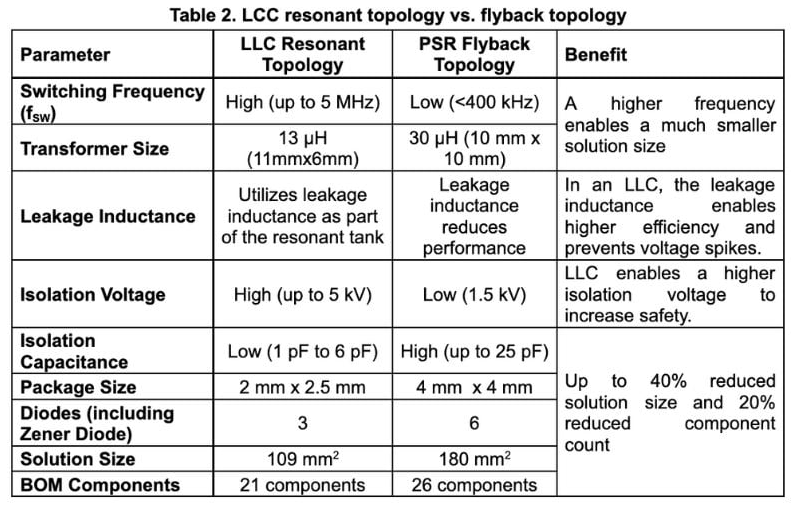

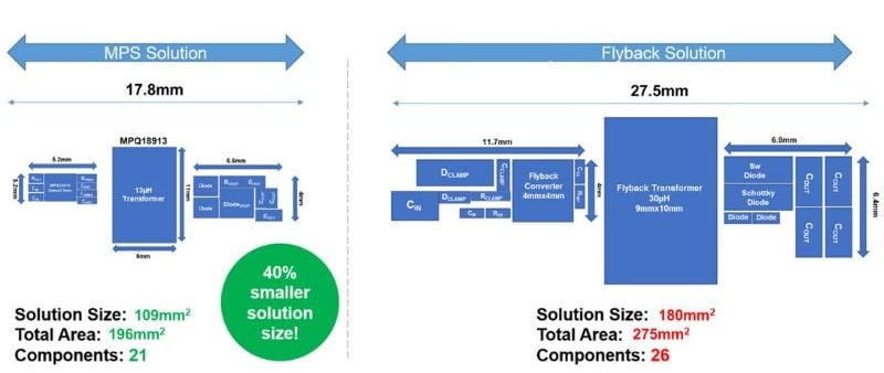

LLC 隔离式偏置电源与反激式
栅极驱动器偏置电源的另一种常见拓扑是初级侧调节 (PSR) 反激式拓扑。LLC谐振拓扑的一个优点是其减小了解决方案尺寸。这是由于开关频率 (fSW) 最高可达 5 MHz;同时,反激式拓扑的fSW低于400 kHz。这导致整体解决方案尺寸可以提供相似的功率水平,同时小 40%。
* 图6. LLC 拓扑与反激式总解决方案尺寸的比较。图片由MPS提供*
表 2 展示了该MPQ18913与标准反激式拓扑相比的优势。
