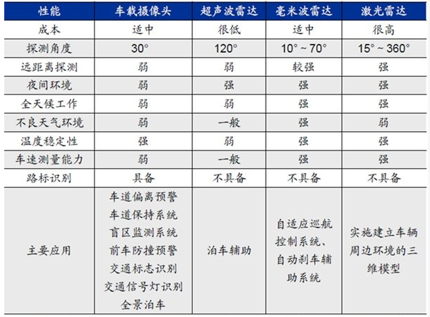

自动驾驶汽车传感器系统一般包括4种雷达:激光雷达(Lidar)、毫米波雷达(mmWave Radar)、超声波雷达(Ultrasonic Radar)和红外雷达(Infrared Radar)。目前激光雷达和毫米波雷达是基本和必要的车载传感器设备,而超声波雷达和红外雷达则可以根据情况选择,但未来可能会发生改变。

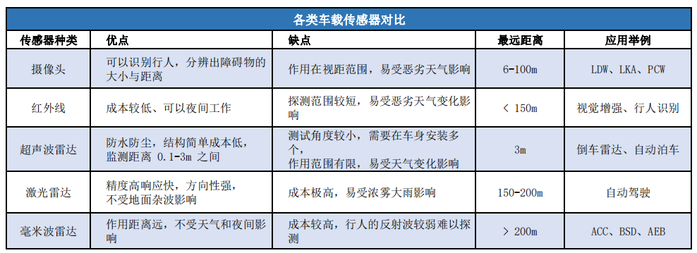

表1车载雷达和摄像头的优缺点比较
2265d578-e64e-11ee-9118-92fbcf53809c.png?imageView2/2/w/1000
表2 车载雷达与摄像头的工作能力比较
22ee36a2-e64e-11ee-9118-92fbcf53809c.png?imageView2/2/w/1000

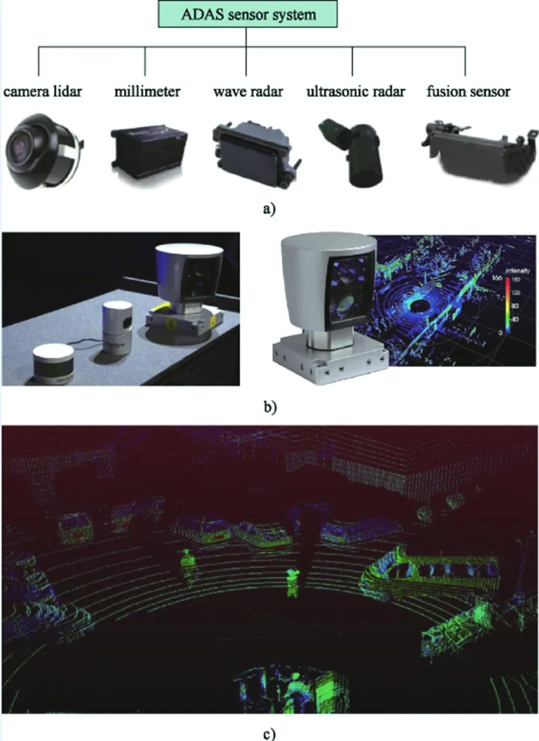

激光雷达技术最早出现于1960 年代,最初被宇航员用来绘制月球表面或被考古学家用来绘制地图,最近,激光雷达的应用持续增加。从21世纪初开始,激光雷达一直应用于自动驾驶领域,并成为ADAS的核心技术之一,适用于自适应巡航控制(ACC)、前方碰撞警告(FCW)和自动紧急制动(AEB)。ADAS中使用的传感器和激光雷达如图2.1所示。
22f2345a-e64e-11ee-9118-92fbcf53809c.jpg?imageView2/2/w/1000
图2.1ADAS传感器系统及车载激光雷达

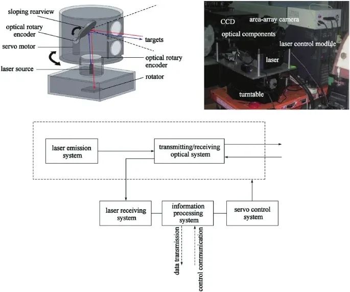

230ef7ac-e64e-11ee-9118-92fbcf53809c.jpg?imageView2/2/w/1000
图2.2 激光雷达组件

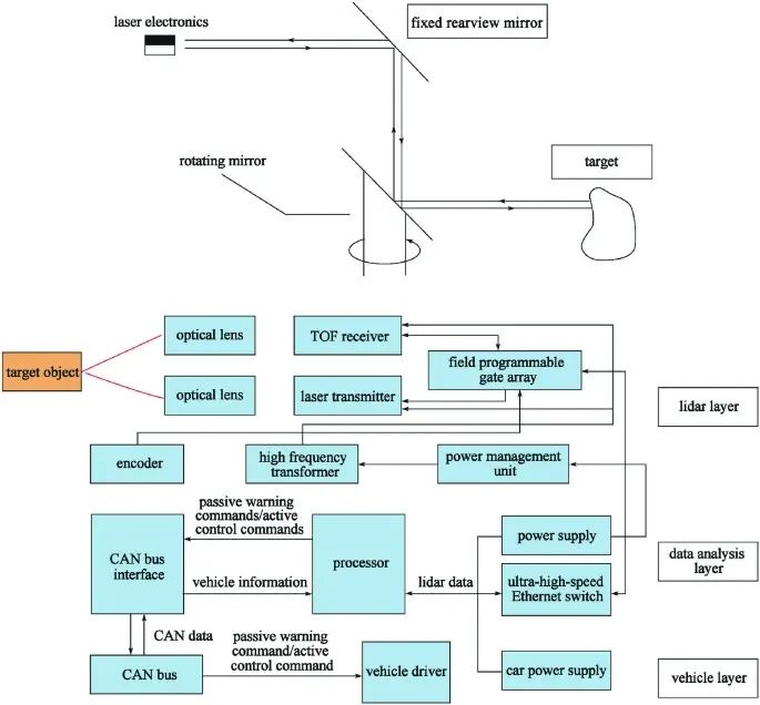

激光雷达的基本工作原理是:将检测信号(激光束)传输到目标,然后将目标反射的接收信号(目标回波)与发射信号进行比较,经过适当处理后,可以获得目标的相关信息,如目标的距离、方位角、高度、速度、姿态、均匀形状等参数,可用于探测、跟踪和识别包括飞机和导弹在内的目标。传感器每秒发射数万或数十万个激光脉冲,当发出光脉冲时,计时器启动,当光脉冲(从第一个人/物体反射)返回时,计时器停止,通过测量光脉冲的飞行时间(TOF),计算传感器与人/物体之间的距离。
激光雷达由激光发射器、光接收机、转盘和信息处理系统组成。激光将电脉冲转换为光脉冲,光接收器将从目标反射的光脉冲转换为电脉冲,发送到显视器。车载激光雷达测距和物体识别的原理如图2.3所示。
2313502c-e64e-11ee-9118-92fbcf53809c.jpg?imageView2/2/w/1000
图2.3车载激光雷达测距原理

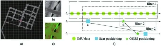

车载激光雷达的主要功能是定位,通过激光雷达SLAM的环路检测或与全球地图匹配,可以实现厘米级定位(高精度定位),目前行业内如百度、谷歌和主流厂商都采用这种方法,通用汽车在其超级巡航中绘制了美国所有高速公路的激光地图,百度自动驾驶汽车的定位方法如图2.4所示。
232ac3ce-e64e-11ee-9118-92fbcf53809c.jpg?imageView2/2/w/1000
图2.4 百度自动驾驶汽车定位方法
这种定位方法的缺点是激光雷达地图或先验激光雷达地图必须提前制作,如果激光雷达地图不存在(对于人口稀少的地区、广阔的郊区和农村地区),自动驾驶汽车将无法执行厘米级定位,只能达到传统GPS 3米的定位精度。

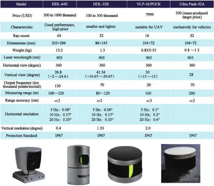

激光雷达的低廉价格将是其大规模商业应用的基础和核心,目前,激光雷达的广泛使用还有很长的路要走。常用车载激光雷达的性能指标和价格如图2.5所示。
233dd1c6-e64e-11ee-9118-92fbcf53809c.jpg?imageView2/2/w/1000
图2.5车载激光雷达的性能指标及价格
Velodyne诞生于美国加利福尼亚州,于2007年开始以80,000美元的价格销售其首款激光雷达产品,经过不断的研发,价格现已降至8000美元左右。2020年激光雷达的市场规模已经超过了10亿,其价格降至250美元左右。事实上,为了降低激光雷达的成本,各个厂商都在不断尝试,通过缩小水平视图和限制检测范围来降低成本的产品将投放市场,还有一些制造商试图通过减少激光光线数量或用集成芯片替换传感器和处理器来降低成本。

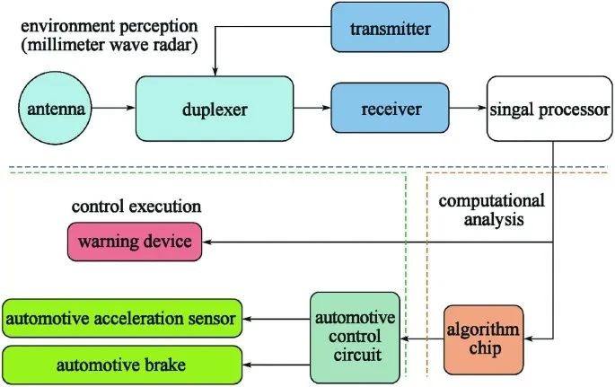

车载毫米波雷达的工作原理如下:雷达通过天线向外发射毫米波,接收目标反射信号,快速准确地获取车辆周围的物理环境信息(如车辆与物体之间的相对距离、相对速度、角度、移动方向等)。然后根据检测到的目标信息进行目标跟踪识别分类,并与人体动态信息进行数据融合。最后,通过电子控制单元进行智能处理。经过合理决策后,可以通过声、光、触等方式通知或警告驾驶员,或及时主动干预,从而保证驾驶的安全性和舒适性,降低事故发生概率。这个过程如图3.1所示。
235185fe-e64e-11ee-9118-92fbcf53809c.jpg?imageView2/2/w/1000
图3.1 车载毫米波雷达工作过程

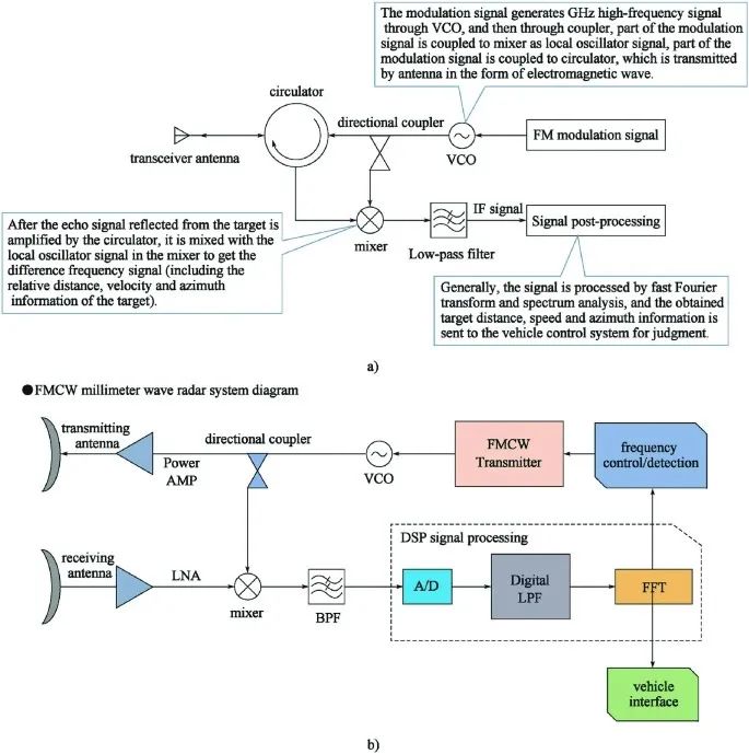

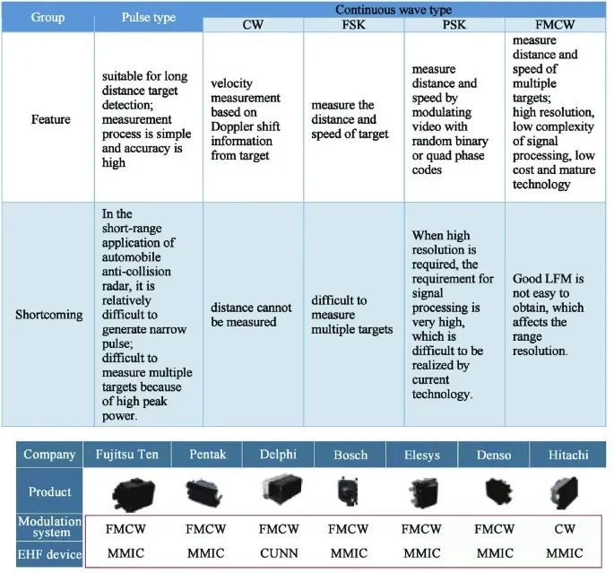

根据辐射电磁波的区别,毫米波雷达可分为两大类:脉冲系统雷达和连续波系统雷达。然后连续波可以分为FSK(频移键控),PSK(相移键控),CW(恒频连续波),FMCW(调频连续波)和其他模式,特点和缺点如图3.2所示。
2372d01a-e64e-11ee-9118-92fbcf53809c.jpg?imageView2/2/w/1000
图3.2两种毫米波雷达的特点
FMCW雷达因其能够测量多个目标、分辨率高、信号处理复杂度低、成本低、技术成熟等优点,已成为最常用的车载毫米波雷达,德尔福、电装和博世等一级供应商均采用FMCW调制模式。FMCW雷达系统主要包括收发天线、射频前端、调制信号、信号处理模块等。MMIC芯片(单片微波集成电路)和天线PCB板是硬件核心,通过对接收信号和发射信号进行相关处理(去斜处理或脉冲压缩),然后对目标的距离、位置和相对速度进行检测,FMCW雷达系统的组成和工作原理如图3.3所示。
238e6b72-e64e-11ee-9118-92fbcf53809c.jpg?imageView2/2/w/1000
图3.3FMCW雷达系统的组成和工作原理

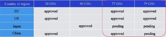

目前各国分配给车载毫米波雷达的频段如图3.4所示,主要集中在24 GHz区域(21.65-26.65 GHz)和77 GHz区域(76–81 GHz),一些国家(如日本)使用 60 GHz 频段。汽车毫米波雷达最常见的工作频率约为24 GHz、77 GHz和79 GHz。与24 GHz器件相比,77 GHz器件具有许多优点,如电子元件和天线尺寸更小,单芯片集成结构更容易实现,速度分辨率更高等。未来,车载毫米波雷达的频段将收敛到77 GHz区域(76-81 GHz)。
23925dcc-e64e-11ee-9118-92fbcf53809c.jpg?imageView2/2/w/1000
图3.4 车载毫米波雷达频段分配

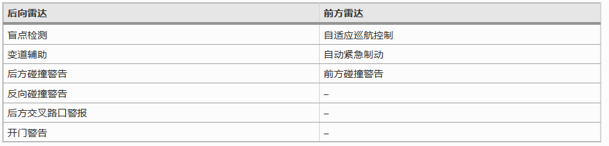

当毫米波雷达安装在汽车上时,可以测量雷达与被测物体之间的距离、角度和相对速度。目前,毫米波雷达主要应用于高端机型,并将逐步普及到低端机型。根据安装位置,车载毫米波雷达可分为后向雷达和前向雷达。通常,每辆车都配备两个后向雷达,分别放置在车辆的左右尾部;前方雷达通常安装在车辆前保险杠的中间,后向雷达和前向雷达的功能如表3.1所示。
表3.1前向和后向雷达功能对比

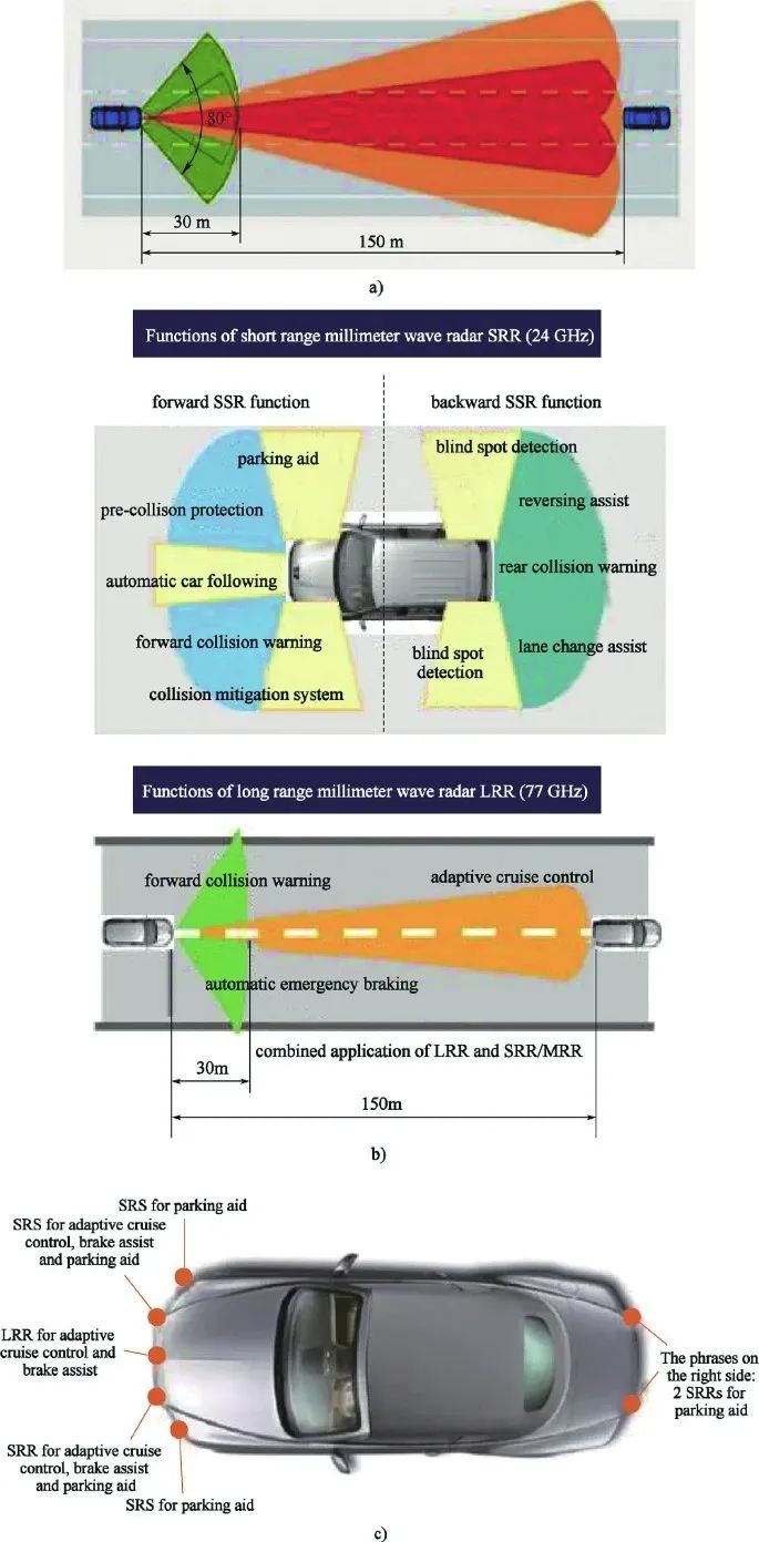

毫米波雷达可以执行高级驾驶辅助系统(ADAS)的功能,例如自适应巡航控制、前方碰撞警告、盲点检测、停车辅助和变道辅助。24 GHz雷达系统主要执行短程侦察(SRR),而77 GHz系统主要执行远程侦察(LRR)。SRR和LRR的组合应用如图3.5所示。
23a8deee-e64e-11ee-9118-92fbcf53809c.jpg?imageView2/2/w/1000
图3.5SRR和LRR的联合应用
为了使ADAS充分发挥其功能,需要“1长+4中或短”的5个毫米波雷达。目前,新款奥迪A1采用5个毫米波雷达(1个长+4个短),奔驰S级采用7个毫米波雷达(1个长+6个短)。以自动车的ACC功能为例,一般需要3个毫米波雷达,车中间有一个77GHz的LRR,探测范围为150~250 m,角度约为10°。车内两侧有24GHz MRR,角度为30°,检测距离为50~70m。AEB是ADAS最实用的功能,它将成为未来中高端汽车的标准配置,需要77GHz的LRR雷达。

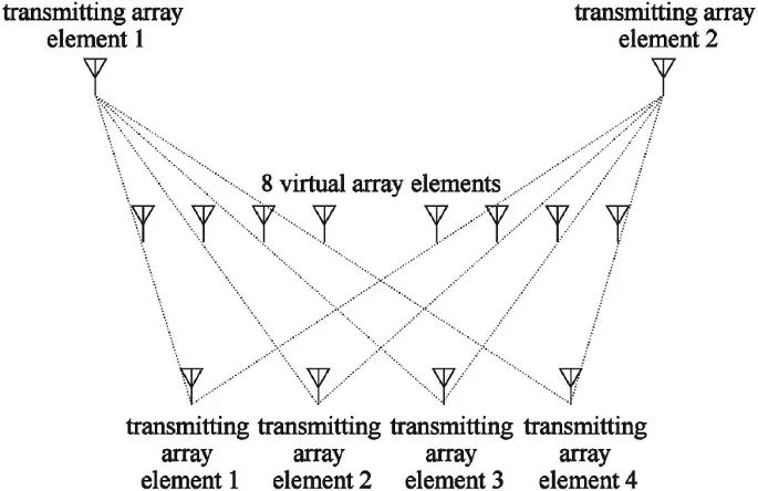

一对发射阵元和接收阵元可以模拟一个发射-接收阵元,对于具有m个发射器和n个接收器的MIMO雷达,有m*n对发射阵元和接收阵元,这意味着可以模拟m*n发送-接收阵元,m*n通常比n大得多,这导致了阵列孔径的扩大。德州仪器 (TI) 可以使用四个带有三个发射器和四个接收器的 AWR1243 雷达,组成 192 个虚拟通道(天线或阵列),如图 3.9所示。

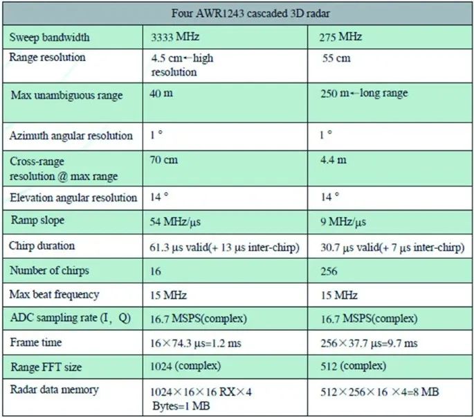

图 3.10 显示了德州仪器的四个 AWR1243 级联雷达的参数,远程分辨率大大提高,在40m处可以实现1°的方位角分辨率,即4.5 cm的分辨率和9 cm左右的物体分辨率。

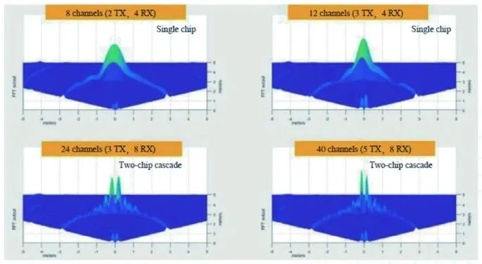

图3.11显示了德州仪器测试的多级联雷达(MIMO)的FFT输出图。可以看出,通道越多,分辨率越高。
