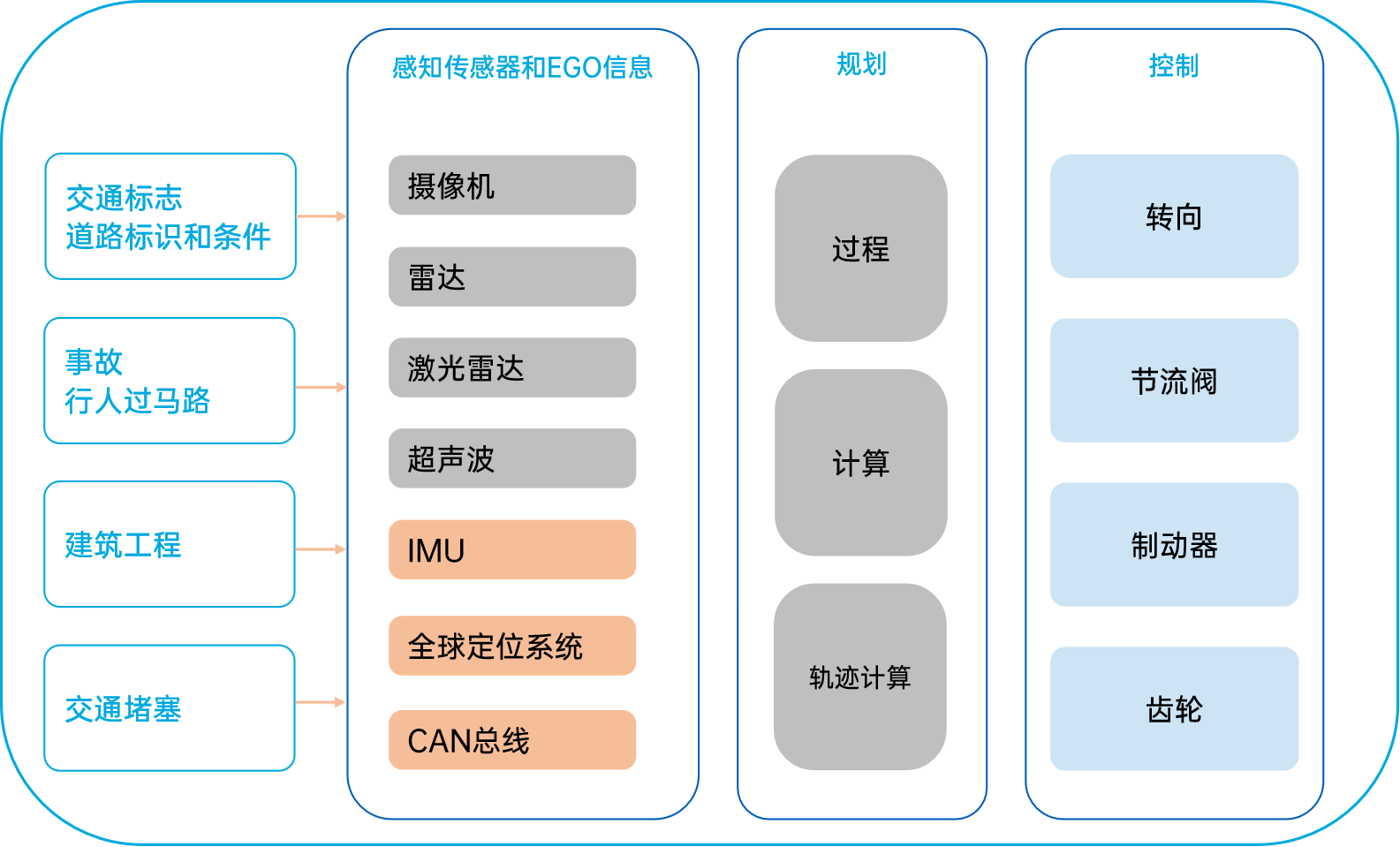

近年来,随着汽车电子系统的升级,人们对联网智能汽车的需求不断增长,高级驾驶辅助系统(ADAS)和自动驾驶技术正迅速改变汽车行业。然而,实现自动驾驶技术涉及感知、规划和执行三个关键层面,在汽车行驶于未知、动态环境中时,确保各种传感器数据的精确时间同步变得至关重要。

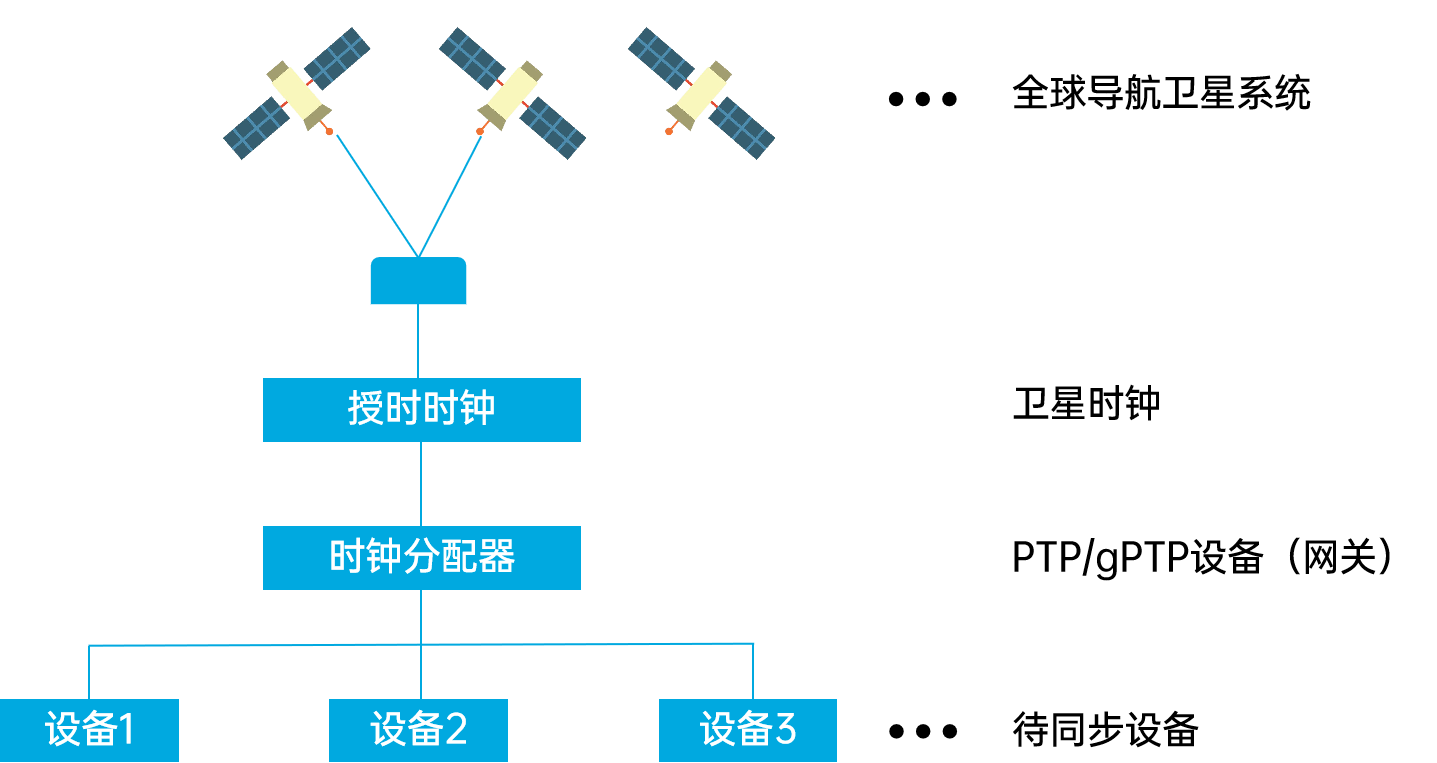

1、统一时钟源
常见的方法是使用全球卫星定位系统(GPS)时间作为统一的时间源。GPS提供了高精度的时间信息,可以用来校准各传感器的时钟。这种方法能够确保各传感器的数据具有相同的时间基准,从而实现数据同步。主要包括基于GPS的“PPS+NMEA”和基于以太网的PTP(IEEE 1588)时钟同步协议。

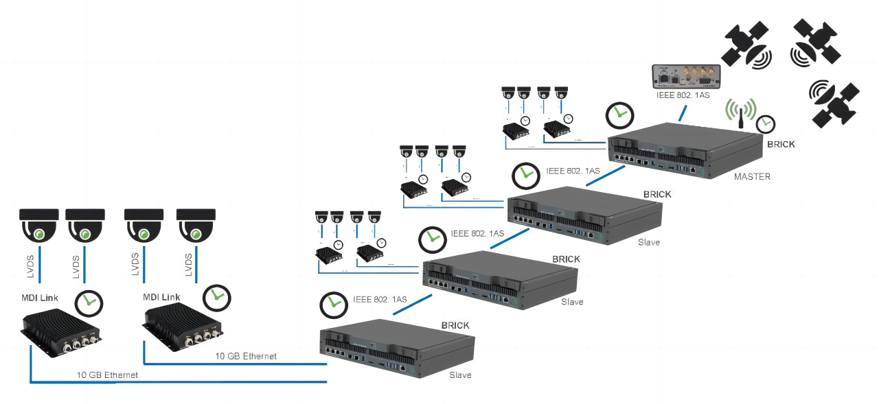

PTP是一种基于以太网的高精度时钟同步协议,可实现亚微秒级的时间同步。该协议采用硬件时间戳,从而显著减少软件处理时间,提高时间同步的精度。不仅如此,PTP可以运行在数据链路层(L2),避免了通过四层UDP协议栈的处理,进一步提高了时间同步的准确性,使其成为自动驾驶系统的理想选择。

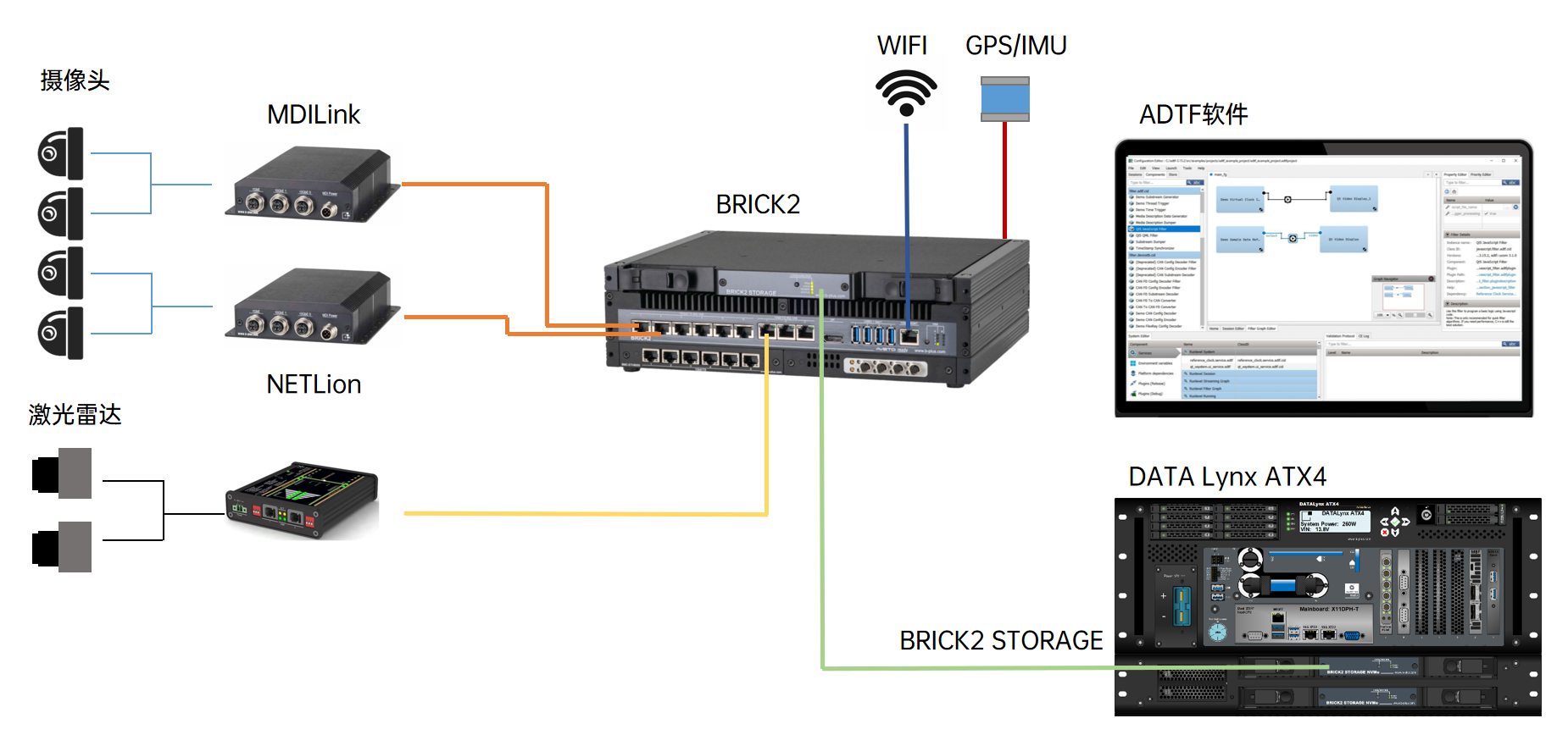

为了应对传感器数据的巨大量和时间同步的挑战,康谋提供一体化的数据采集与测试解决方案。
wKgaomWyJ0SAFZV_AAdo9NFFQOM768.png?imageView2/2/w/1000
在这个过程中,XTSS软件发挥了关键作用。XTSS是一种高度精确的时间同步解决方案,可广泛配置和即插即用。它为每个数据包提供了时间戳,以确保数据的时间同步。这种系统可以确保整个系统的时钟都在相同的时间基准上运行,从而构建一个时间域。
wKgaomWyJ1SABv6CAAUywI5lZ2A203.png?imageView2/2/w/1000
XTSS提供CTSS(集群时间同步服务)和PTSS(平台时间同步服务)。在CTSS中,通过以太网提供基于gPTP(IEEE 802.1AS-2020)和PTP(IEEE 1588v2)的同步,以确保不同设备之间的高精度时间同步。在PTSS中,各接口的时钟通过硬件机制同步,从而实现高度精确的时间同步。
