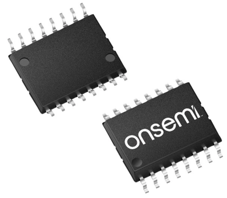

过流问题更具挑战性,但安森美的NCD57000具有过流去饱和保护 (DESAT) 功能,可以解决这个问题,而且对 BOM 和产品成本几乎没有影响。
图 2:NDC57000 隔离型大电流和高效率 IGBT 栅极驱动器具有内部电气隔离功能。

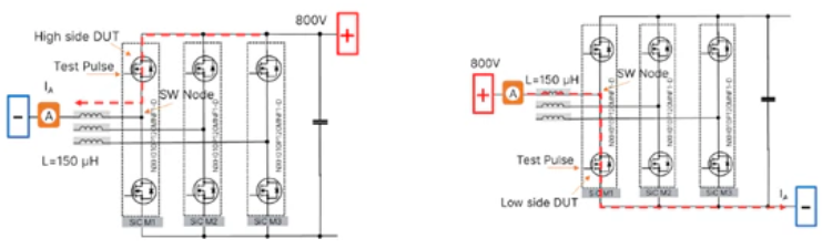

NCD57000 用于功率因数校正 (PFC) 级,以保护 SiC 功率集成模块 (PIM)。测试方法用于评估 DESAT 动作电流阈值,这也是功能测试前必不可少的步骤。DC-Link电容用于提供所需的高峰值动作电流,它将脉冲注入栅极,导通模块,然后对动作进行 DESAT 保护,如图 3 所示。
图 3:DESAT 保护测试
这个测试可以将理论值与实际值进行比较,从而对设计做出调整。

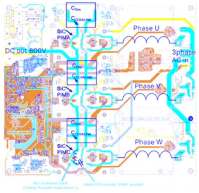

SiC 技术的一大优势是它能够在高频率下运行。但这也说明,快速的 dv/dt会对 25kW 快速充电桩的物理布局产生影响。因此,必须优化布局,尽可能降低寄生电感,特别是在电源走线中。此外,多个点需要通过缓冲电路来最大限度地减少过冲和振铃,防止造成损坏并产生 EMI 问题。
图 5:布局是电动汽车充电桩等 SiC 高功率设计的关键
