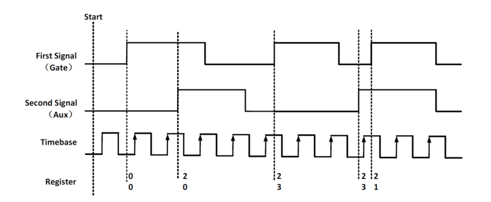

在电气开关柜的控制模组中,精确的时延控制对于确保高电压设备的安全运行至关重要。控制模组需要输出固定时延的脉冲信号,以控制外部的高电压设备。这种应用场景要求脉冲信号的时延精度达到10 ns级别,以满足严格的工业标准和安全要求。
挑战
传统的脉冲边沿检测方法通常采用示波器或时间间隔计时器等仪表进行测量,但这些方法存在精度不够高、测量速度慢、操作繁琐等弊端,难以满足高压控制模组测试的苛刻要求。
解决方案
针对这一挑战,简仪提供的PCIe-5211计数器/定时器模块成为了理想的解决方案。该模块具备8通道定时器,每个通道都能独立进行双边沿测量,完美契合了客户的测试需求。内部搭载的100 MHz高精度时钟,确保了每次测量都能达到10 ns的时间精度,从而满足了生产测试的严格标准。
2acd2880-3372-11ef-a4c8-92fbcf53809c.png?imageView2/2/w/1000
使用的简仪产品
硬件
PCIe-5211:提供8通道定时器,支持双边沿测量功能,内部100 MHz高精度时钟,确保测量精度达到10 ns。
为什么选择简仪
高精度:板卡内部的100 MHz时钟提供了10 ns级别的测量精度,远超行业标准。
多功能:8通道定时器的设计,可以同时处理多个信号的测量,提高了测试效率。
稳定性:在工厂环境中经过严格验证,确保了在各种条件下都能稳定运行。
可靠性:简仪产品以其高可靠性和耐用性赢得了客户的信任。
技术支持:简仪提供全面的技术支持和定制化服务,确保客户在使用过程中能够得到及时有效的帮助。
通过使用简仪的PCIe-5211计数器/定时器模块,客户成功地解决了电气开关柜控制模组的高精度时延测试问题。这不仅提高了生产效率,还确保了最终产品的质量。简仪的解决方案再次证明了其在高精度定时测量领域的专业能力和行业领导地位。
