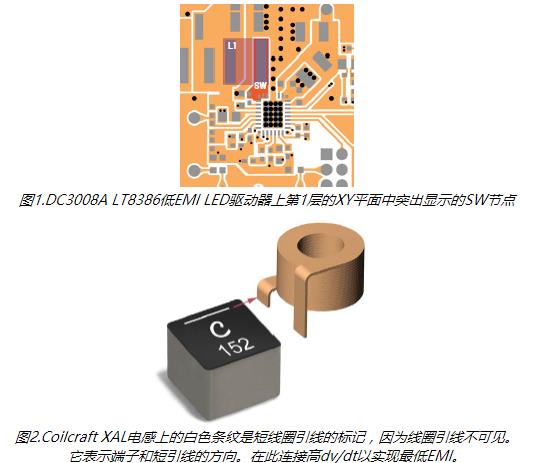

顶层SW节点的铜量当然应该最小化,以限制天线尺寸。通过单芯片开关稳压器(IC内的电源开关),SW节点从IC一直到电感,并在顶层留下一个短走线。通过使用一个控制器(开关控制器IC外部的功率开关),SW节点可以独立于开关,远离IC。SW节点铜在降压和升压开关拓扑中连接到电感的一侧。由于涉及众多性能参数,PCB的XY平面中或内层上的第1层SW节点的布局很棘手(见图1)。

当然,当考虑电感端子时,SW节点还会垂直延伸(在Z平面中)。电感端子的垂直方向可能会增大SW节点的天线效应和辐射。此外,内部电感绕组可能不是对称的。即使电感的对称端子表明封装中隐藏的是对称结构,但元件顶部的极性指示却有另外的说法。图2显示了Coilcraft XAL电感系列的内部绕组结构。扁平线绕组从元件底部开始,结束于顶部,因此在Z平面中,一个端子最终要比另一个端子短得多。

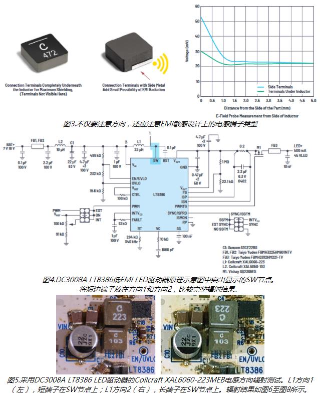

此外,侧面有裸露SW节点的电感可能比具有屏蔽垂直金属的电感更差,如图3所示。电路板设计人员可以选择垂直裸露端子最少的电感来减少EMI,但两个电感端子的方向和对辐射的相对影响如何?
辐射反映真相

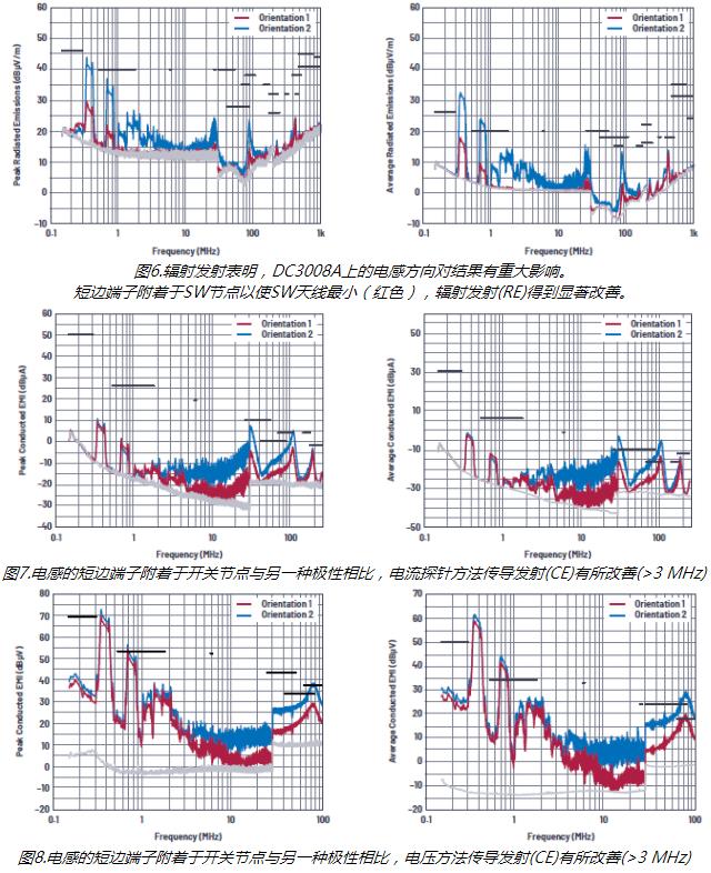

被测电路板的低辐射性能是IC辐射性能和布局考虑相结合的结果。即使采用低辐射单片IC,也必须慎重处理布局,同时还要考虑到关键辐射元件的安装。为了证明这一点,我们考察了LT8386演示电路的主电感L1的方向对电路板的影响(见图4)。在这种情况下,电感制造商Coilcraft规定元件上方标记有白线的为XAL6060系列电感的短端子。EMI室中的标准CISPR 25传导发射(CE)和辐射发射(RE)测试表明,该电感的放置方向(见图5)会严重影响性能。
2.jpg?imageView2/2/w/1000
图6、图7和图8表明,DC3008A的辐射性能直接受到演示电路上L1方向的影响,其他元件没有变化。具体而言,对于方向1——即短边端子放在SW节点上,低频RE(150 kHz至150 MHz)和FM频段CE(70 MHz至108 MHz)具有较低EMI。AM频段中的17 dBµV/m至20 dBµV/m差异无法被忽略。
并非所有电感“生而平等”。绕组方向、端子形状、端子连接的形状甚至芯材料可能不同。芯材料和结构不同的磁场和电场的强度可能会起到改变电感辐射的作用。但是,本案例研究揭示了一个需要关注的方面,我们可以把它变成有利因素。

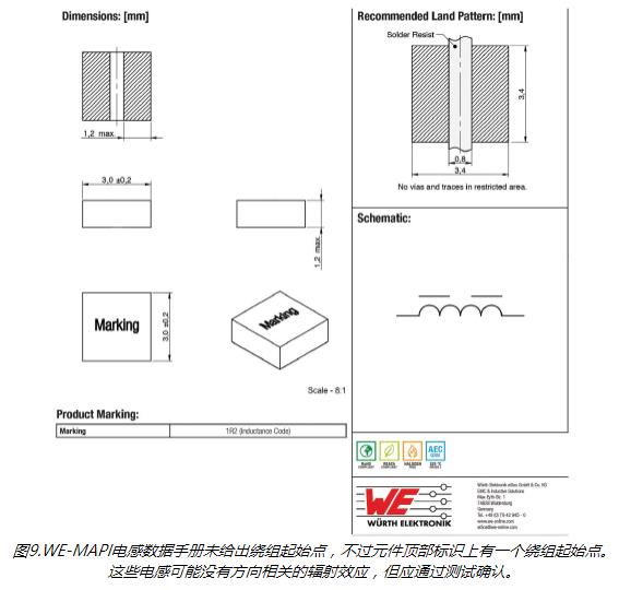

有时候没有外部标记,电感的安装方向不可避免是任意的,但因为其他参数,仍需要使用电感。例如,Würth Elektronik的WE-MAPI金属合金电源电感尺寸很小,效率很高。其端子仅位于壳体的底部。每个元件的顶部WE徽标附近都有一个点,但数据手册上并未将该点指定为绕组指示的起点(见图9)。尽管最初这会引起一些混淆,但该元件具有相当对称的内部绕组结构,两个安装方向的性能应当相同。因此,IC顶部的点不必在安装丝网上指示出来。不过,如果用在EMI至关重要的电路中,在两个方向上进行测试以确认性能是明智的。

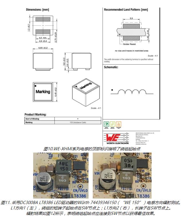

另一示例:Würth WE-XHMI

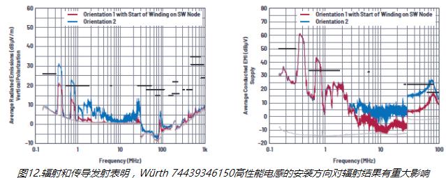

我们用高性能Würth电感测试了DC3008A,封装顶部上的点和数据手册中指出了其绕组的起点(见图10)。对于LT8386的外形尺寸和电流要求,74439346150 15μH电感非常适合。同样,为了与Coilcraft进行比较,我们在两个方向上安装该电感以进行辐射测试(见图11)。
结果(见图12)类似于Coilcraft电感。辐射结果表明,电感的安装方向对辐射有着显著影响。在这种情况下,图11中的方向1显然是最佳方向,辐射最低。方向1的较低频率AM频段(RE)和FM频段(CE)辐射显然更好。
