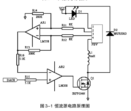

总的来说,恒流LED驱动器是现代照明技术中不可或缺的一部分。它通过精确控制LED的电流,保证了LED的稳定工作和长寿命,为各种照明应用提供了高效、节能的解决方案。随着科技的发展和应用领域的不断拓展,恒流LED驱动器将继续发挥重要作用,推动照明技术的进步和发展。本文设计的恒流源使半导体激光器工作在连续模式下,其驱动电源是最大输出40A大电流的稳流源,但输出电压却很低,可以在2-10V之间。我们使用最大功率效应管在设计中作为调整控制管,通过控制此场效应管的栅源电压U,即场效应管的开关来控制连接在漏极D上的负载电流I,并使其不变,从而达到恒流的目的。根据以上论述的设计思想,设计出了输出电压2-10V,输出电流可达40A的恒流源电路原理图,如图3-1所示。
在正常工作时,MOSFET管QI的控制电压V为正电压,此正向驱动电压V使MOSFET管饱和导通。流过半导体激光器的电流I指数规律递增。
其中,I为MOSFET管一直导通时,Vdd对L充电所能达到的最大电路;
V为外加的电流电源;
U为半导体激光器的阙值电压,
V为MOSFET管饱和导通时的漏电压降;
R为LD在阙值以上工作时的动态等效电阻R和r以及L串联的等效电阻值。
半导体激光电源恒流源电路图
驱动器中的保护部分设计
驱动电源的稳定与否直接影响到半导体激光器的工作效率和寿命,所以半导体激光驱动电源的保护是必要的。
(1)浪涌消除电路,浪涌是一种突发兴致瞬态电压或电流脉冲。半导体激光器的核心是PN结,当PN结能够承受的正向电流超出了它的允许最大电流值时,严重会即时烧毁,轻微也会使性能受到影响,致使无法正常使用;如果PN结承受的反向电压超过允许值,它会受到严重的损坏。
(2)软启动实现。在驱动器的电路的设计中,为了防止驱动器在上电冲击外,同时要确保激光器两端不能突然加上阶跃电流。由于上升沿很小的阶跃电流,会对半导体激光器产生不良的影响。因此在设计驱动器时,为了解决这一问题考虑增加软启动电路。
(3)过流过压检测电路,半导体激光器有正常工作电流和电压,如果工作电流/电压超过正常范围,激光器会损坏,激光器价格昂贵,因不正常使用造成的损坏,会造成严重的经济上的损失,因此必须办半导体激光器的工作电流/电压限制在设定范围内。
(4)恒流源各部分的软件设计,系统软件采用的模块化设计,包括:电流控制模块、保护模块、显示模块,键盘管理模块和结束模块等构成。
