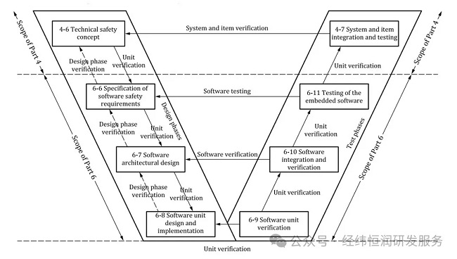

安全隔离的需求
功能安全开发中,软件阶段由软件V模型左边的软件安全需求SSR开始。SSR是从技术安全需求TSR中提取出软件的功能安全需求,大多数情况下具有不同的ASIL等级。
wKgZomYXe6KAARPrAAERxMLYISc651.png?imageView2/2/w/1000wKgZomYXe6KAARPrAAERxMLYISc651.png?imageView2/2/w/1000
图1功能安全软件开发V模型
随后,软件安全需求会被分配到软件架构中的软件组件中。不同ASIL等级的软件安全需求被分配到软件组件过后,带来了级联失效的问题。若放任不同ASIL等级软件组件在一个系统中运行,可能会存在低ASIL等级软件组件失效从而引发高ASIL等级软件组件失效的风险。
ISO26262对软件组件之间的交互进行了分析并提出了免于干扰(Freedom from Interference)的需求,安全隔离则旨在隔离软件系统中安全相关与安全无关的软件组件,以及不同ASIL等级的软件组件。

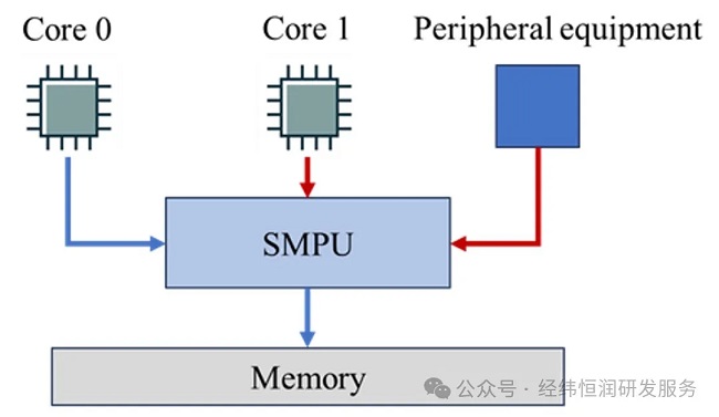

· 系统级的SMPU
SMPU有时候也被称为Bus MPU,表示其工作在芯片总线上。其保护原理如图2所示,总线上所有主机对于内存的访问都会经过SMPU,当主机拥有所请求内存地址的对应访问权限(读/写)时,才能允许访问。
Tc3xx中的Bus MPU可以维护8个地址保护区域(每个保护区域范围由两个寄存器控制),每个保护区域都记录了64个总线主机的权限。当主机访问内存区域时,首先寻找对应的区域,再根据主机TAG ID检查主机是否拥有对应的权限,检查通过后才能进行读写访问,否则会触发系统定义的故障。
SMPU通常用于多核系统和使用DMA设备的系统,其保护范围有限,且不能覆盖所有的内存区域。
up-3b47d2d236af2518a538fb61105ab942c7d.jpg?imageView2/2/w/1000wKgZomYXe66Afn9WAACK0ZoKrbM598.png?imageView2/2/w/1000
图2 SMPU保护原理

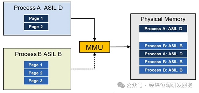

MMU(Memory Management Unit)是SOC中常见的硬件,用于提供进程级别的内存分配和隔离。进程在运行时,操作系统会使进程认为自己独占整个寻址空间(32位机器寻址空间为4GB),并使用连续的物理地址进行操作。但实际上,这个内存空间要么尚未分配,要么部分存在于磁盘中。并且其使用的虚拟地址会由MMU进行翻译,对应到分散的物理地址中。
MMU的工作原理如图4所示。内存空间被划分为若干页面(Page),每个页面占用4KB内存。进程使用的连续虚拟页面被MMU翻译到具体的分散的物理页面中。
MMU最主要的功能其实是将虚拟页翻译到物理页。那为什么MMU可以实现进程级隔离呢?
因为MMU的翻译是基于页表进行的,页表记录了进程虚拟页到物理页的映射。操作系统为不同的进程分配的不同的页表起始地址,存储在对应寄存器中。当MMU翻译地址时,根据页表起始地址加偏移量定位到具体的页表项,进而完成地址翻译。不难看出,这种机制使得进程拥有天然隔离的零散的地址空间
wKgaomYXe8GAJ0zpAAC8606e4Jc001.png?imageView2/2/w/1000
图4 MMU工作原理
