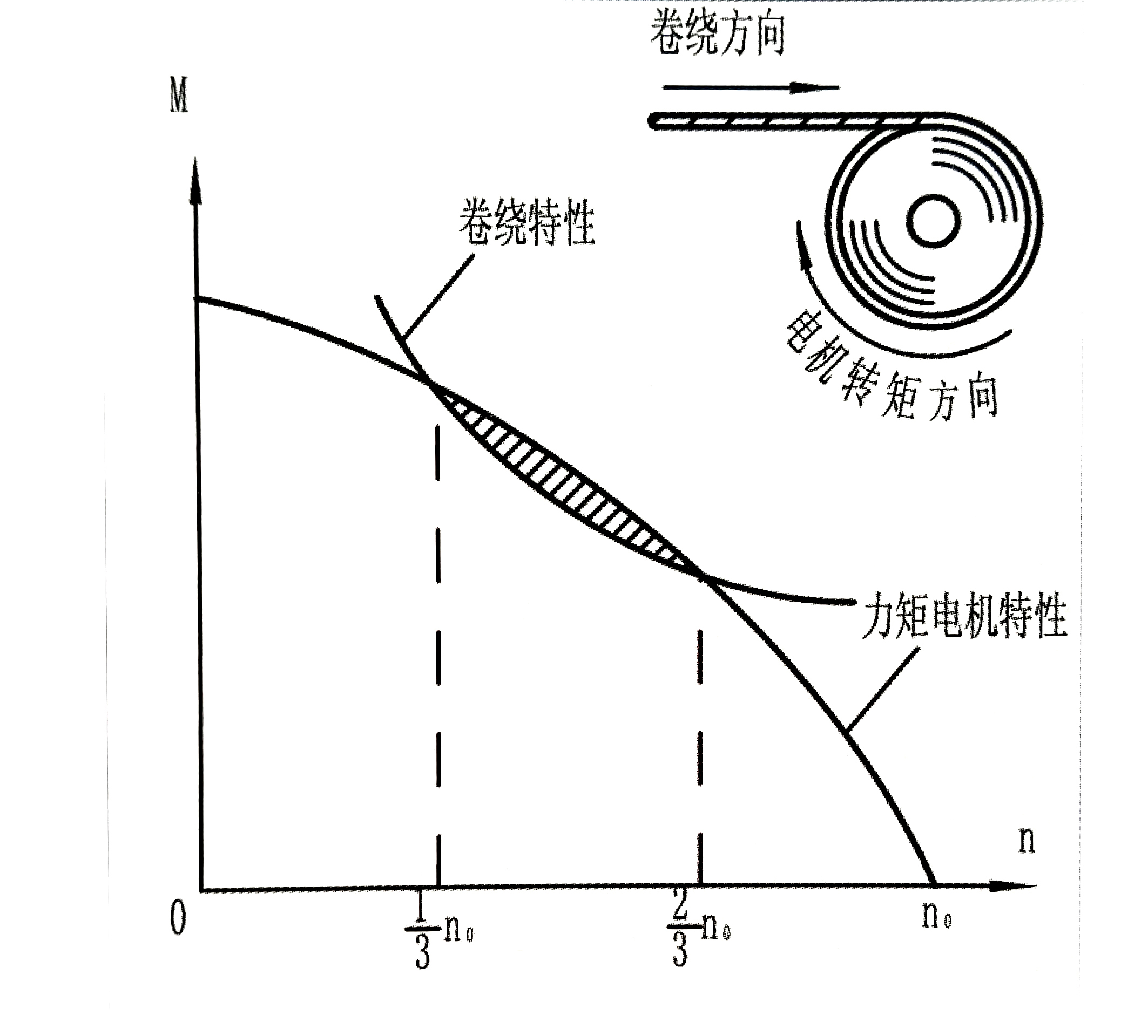

其实,力矩电机的使用范围非常有限。
1.要如何做到力矩电机控制器与机械配比在力矩电机的最佳使用范围以内,使收卷效果、线性张力、扭矩都能达到最佳匹配状态;
2.一般情况下同一设备上,不论大线小线都是由人工不断修正,很少有无需修正的最佳状态;
3.如果增加可变档位的变速箱就方便很多。根据线径、盘径、线种计算出最佳速比,使其工作在(图一)的力矩电机最佳适用范围内即可;
图一
4.由于成本的增加,机械结构的复杂化,很多企业都不选用多档位变速箱。原上海电缆厂的收卷设备基本上都使用手动三档位变速箱。这样在工作状态下基本无需反复修正力矩电机控制器,大大降低了操作工的工作量及工作压力,更不至于收线一会紧一会松。
