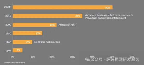

随着汽车行业转变为数据驱动的业务,软件在车辆的开发和维护中发挥了核心作用。随着软件数量的增加,相应的网络安全风险、责任和监管也随之增加,传统方法变得不再适用于这类任务。相应的结果是整车厂和供应商都在努力应对汽车软件日益增加的风险。
