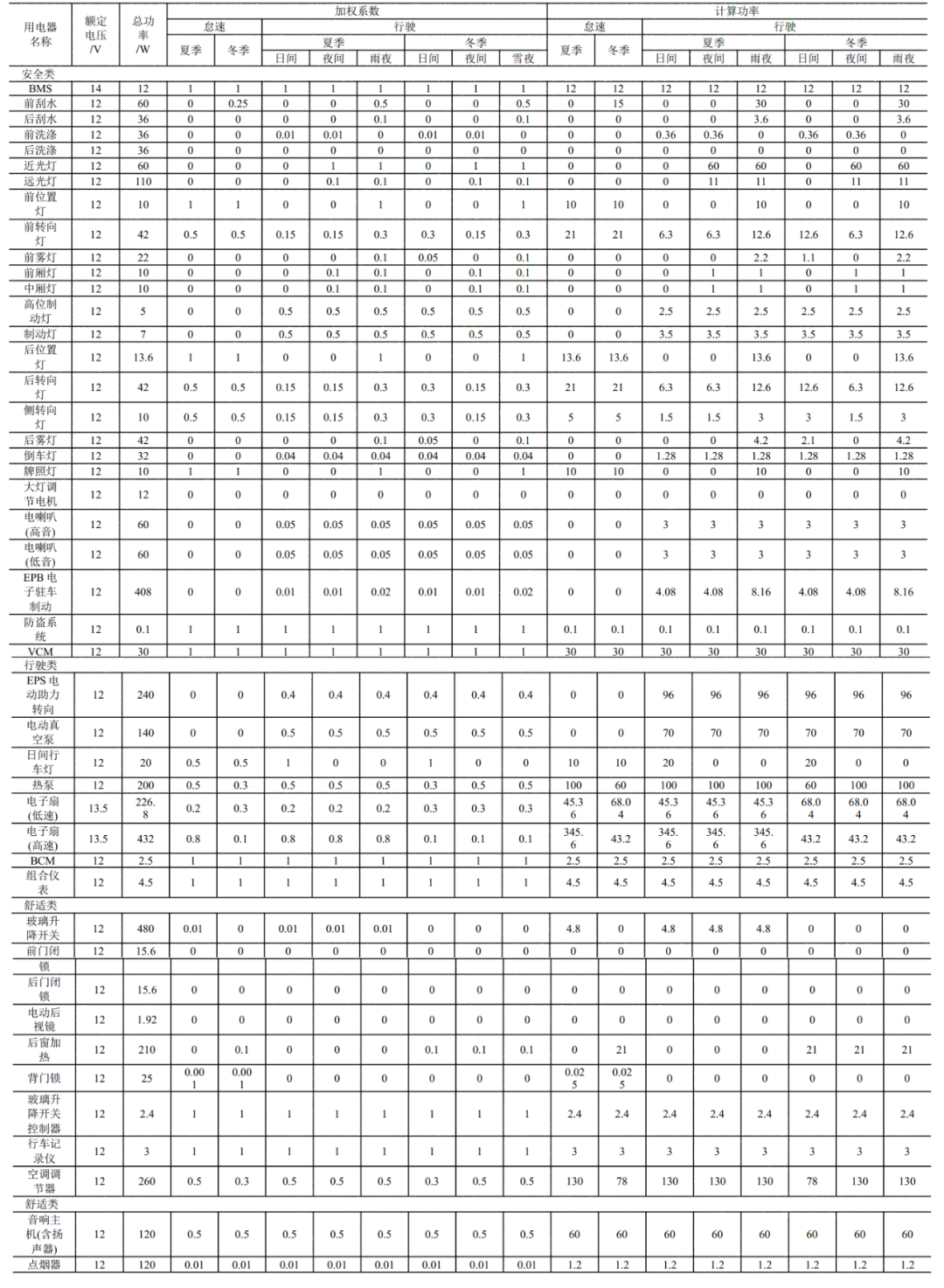

当前来说主要通过用设备和电源模式/车辆模式来控制。下图是某款车的各个各种工况和负载下设备的用电量统计。
▲ 某车的各种工况下的负载统计
根据负载的电流大小,可以分为大/小电流用电器,30A是汽车单颗智能MOSFET行业的标准阈值。根据用电器的控制方式,可以划分为开关控制和功率调节控制两类。开关控制仅仅对于用电器进行开启和关闭操作,比如开灯和关灯操作;而功率调节控制往往采用PWM驱动来控制电流大小以达到调节的目的,比如灯光的亮度调节、电子雨刮的速度调节等。

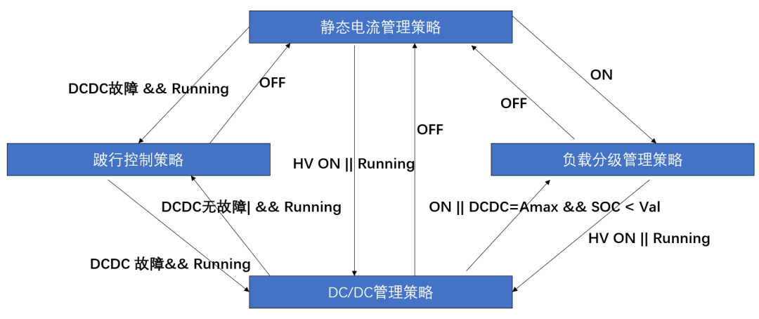

电源模式可以分为 OFF、 ON、HVON、 RUNNING。OFF 状态为点火开关 OFF 挡位, ON状态为点火开关 ON 挡电源但高压未上电, HVON 状态为点火开关 ON 挡并且高压上电, RUNNING 状态为车辆运行。新能源电动车低压电源管理策略相互跳转机制如下图所示。
▲ 各种电源模式下的控制策略
下面来聊聊上图中画的四种策略。
1.静态电流管理策略
车辆静止时, 电源模式为 OFF, 开始启动静态电流管理策略软件模块。 该模块首先监控车辆低压蓄电池的实际 SOC,对比下次车辆上电需要的低压蓄电池的SOC值 CALIB_SOC (各OEM 根据车辆的实际情况设定) , 当 SOC / CALIB_SOC>2 时, 电源模式处于ON状态, 此时如果车辆的部分低压用电设备在运行, 当发现低压蓄电池的电量低于设定阈值SOC时, 仪表会进行相应的声音和文字提示, 车辆低压电源电量低, 请求接通DCDC。如果驾驶员未进行任何进一步操作, 低压电源管理系统将按预先设计关断顺序进行用电设备切断措施, 通过 CAN 网络发送相应的禁用等级和功能, 各控制器收到CAN信号后执行相应的关闭策略。切断的负载主要设定为与安全无关的大功率舒适型负载, 对舒适型大功率负载功能进行分等级限用。可以根据低压蓄电池不同的SOC等级, 对应切断不同负载, 直到所有可禁用功能都禁用为止, 这样可以更加有效地利用电源的能量。当 DCDC 接通给低压电池充电或低压蓄电池电量超过设定SOC阈值时, 关闭分级切断负载功能。 3.DCDC 管理策略 当车辆处于 HV ON 状态时, 高压系统已经开始运行, DCDC开始工作, 将高压电池的电能转化为低压电能。此时需要结合DCDC的输出效率特性, 尽量让 DCDC 工作在最佳效率范围内, 提高电能转换效率。当整车用电负荷较低, 且低压蓄电池的 SOC 储备充足时, 控制 DCDC 不输出, 由低压蓄电池给低压用电设备供电; 当整车用电量升到设定值I或低压蓄电池的SOC低于设定阈值时, DCDC开始工作, 并且给用电设备供电同时给蓄电池充电。 整车在运行时, 如果负载设备用电量过高, DCDC全功率和低压蓄电池同时给低压用的设备供电, 当检测到低压蓄电池的 SOC 低于设定阈值时, 将启动负载分级管理 4.跛行控制策略 系统检测到DCDC系统出现故障时, 如过压、欠压、不输出等故障形式, VCU 系统会根据 DCDC 功能安全等级对 DCDC 采取不同的控制措施。一旦出现危害功能安全等级较高的故障出现, 系统会切断DCDC输出, 并发出警告。此时低压电源管理系统将会直接切断与行驶及安全无关的所有低压电器系统。保障车辆的跛行, 坚持将车辆停靠到安全地带。有些 OEM 会要求低压电源能满足 2小时的跛行行驶的能量。有些 OEM会要求低压电源提供满足5分钟行驶能量, 可以使车辆靠边停车。这个数值也不同 OEM 有不同的定义。
BCM每三天会自动唤醒检测当前低压电池SOC值。当 1
策略。
