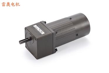

直流减速电机内部有一些电路。使用时一定要注意在干燥的环境中使用,不能在潮湿的环境中使用,否则容易出现短路的危险。这个时候减速电机浸水怎么办?
1.清除减速电机外部污泥和杂质,但不要转动高压电机轴。
2.拆开DC直流减速电机机体,清理外壳内腔、转子和滑环上的污泥和水渍,检查绕组是否脱焊,刷子是否在刷架内生锈卡住,刷子压力是否正常,刷子是否靠近滑环表面,如发现故障应排除。
3.干燥绕组,可用白炽灯烘烤,蒸发水分,也可放在通风处自然风干。但不要用电流加热或明火烘烤,以防止绝缘层短路或烘烤。干燥后,用兆欧表或万用表检查各绕线圈的绝缘性能。绝缘不良的,应送直流直流减速电机维修处进行维修。
4.装复机体进行试运行。如果试运行没有问题,可以投入使用。
如遇直流直流减速电机浸水问题,此时必须立即停止使用,及时清除多余污泥、杂质等,并对减速电机进行维修,检查后确认无问题后方可使用。
