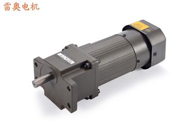

减速电机现应用的领域越来越多,日常中或许会遇到减速电机出现异常情况,以下我们来了解一下日常出现的异常原因及解决方法:
1.①由于低温或其他原因,减速器内他原因流动性差,电机瞬时电流上升,导致驱动器过载保护,可多启动几次。
②齿轮箱电机内部有齿轮磨损铁削,需要拆卸机器清洗或更换内部齿轮。
2.内部行星架易位,内部齿轮摩擦产生铁切割,需要更换减速器。
3. 减速电机输出端轴承易位、变形或磨损。此时,需要更换拆卸机和轴承,并检查内部齿轮是否磨损和开裂。
4.这种情况很常见,主要是由于润滑油过多造成的。当多余的油耗尽时,就不会出现这种情况。
5.①减速器长时间过载,输出轴会因疲劳而局部断裂,按厂家指定要求运行,可以大大减少此类事故的发生。
②输出轴受力不均匀,径向负载超过额定范围,或长时间在额定强度下工作。
此时需要检查减速电机负载是否超过额定范围,如果是,需要更换大型齿轮箱电机。
