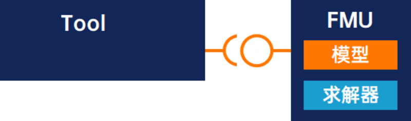

一、模型交换:导入工具提供求解器
wKgaomZ7ty-AdCzsAAB45AN-C80271.png?imageView2/2/w/1000
  • 仿真工具之间模型集成非常紧密。
  • 在导入工具和模型之间的接口非常复杂。
  • 导入工具必须提供合适的求解器。

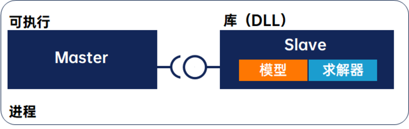

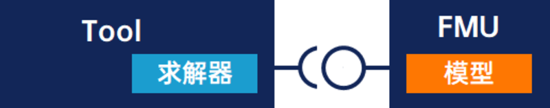

二、联合仿真:导出工具提供求解器
wKgZomZ7t0-AB1zAAAB184voApc737.png?imageView2/2/w/1000
  • 模型和求解器之间有着紧密的耦合关系。
  • 导入工具和模型之间的接口相对简单。
  • 可以选择不同的联合仿真算法和通信步长来实现更稳定精确的仿真方案。

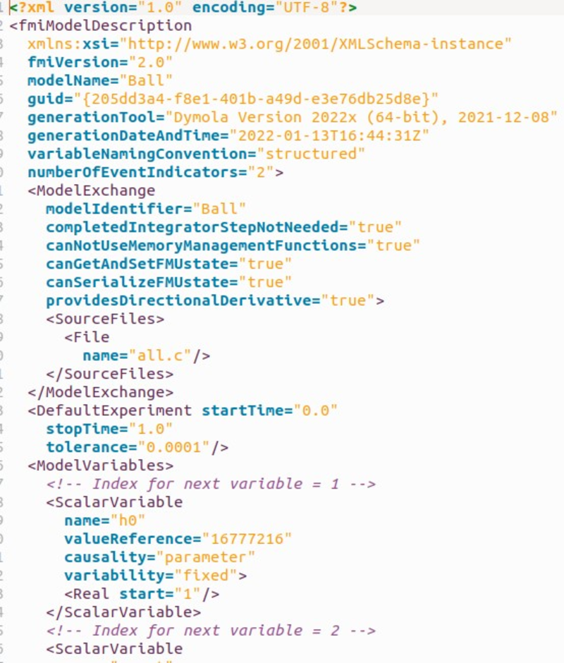

四、模型描述文件是并行的
模型描述文件modelDescription.xml包含了关于FMU所有的静态信息,其定义了FMU支持的接口类型,无论是模型交换或是联合仿真,同时解释了模型变量,包括了输入、输出以及相关参数,以便导入工具进行访问。
除此之外也会包含模型接口的一些信息,比如模型连接时数据是符合输入输出的。

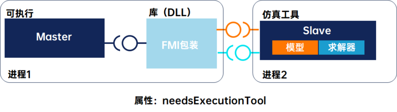

并且在模型描述文件中还会声明一些属性标志,比如“needsExcutionTool”,这一属性表示需要特定的程序或是特定的库文件才能够执行FMU,所以在导入FMU时,在导入工具中需要一个额外的包装Wrapper,并不真正的参与计算,而是用来实现模型、求解工具和执行之间进行通信。
