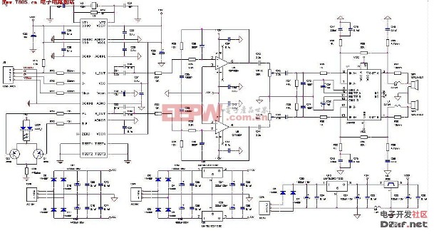

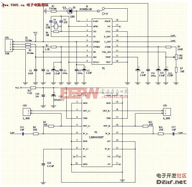

1,普通版,输出功率2x1W,8欧姆负载,无须外接电源,带DC音量调节电位器和电源开关,工作指示LED,采用高档LM4866MT做功放。
USB音箱,普通版和HI-FI级电路原理图介绍
2,HI-FI级 USB AUDIO PCB,采用高品质USB AUDIO DAC 芯片,用两颗OPA604构建LPF,推动LM4766输出2x40W功率。三部分电源由独立AC-DC整流滤波
