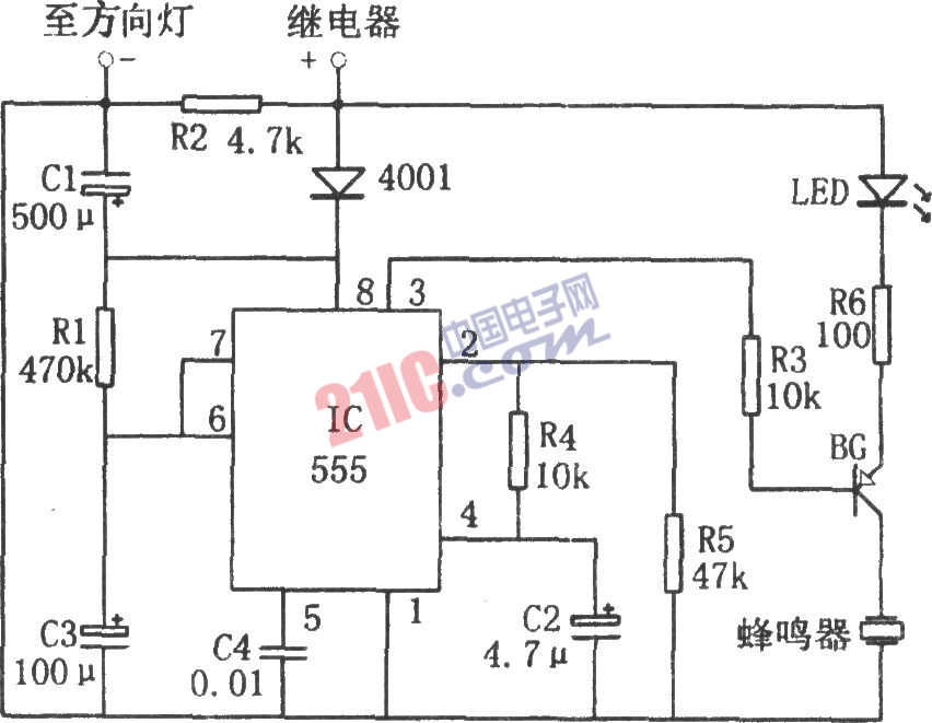

如图所示为关灯提醒电路。该电路由单稳延时电路驱动电路、蜂鸣器、发光二极管等组成。其中由555和R1、C3组成的单稳延时电路的输出信号控制后面电路的工作。
555 , 关灯提醒器实现在司机忘记关方向灯时,提醒司机及时关掉电源
开灯后电路中来自方向灯继电器的电源通过二极管加至555 ⑧脚,使电容器C3通过R1进行充电。随着充电的进行,⑥脚电位上升,当⑥脚电位达到2/3VDD(大约延时l分钟)后,555发生翻转,③脚输出的低电平使BG导通.相应驱动LED发光,蜂鸣器发声,该声光信号提醒司机及时关灯。
电路中灯亮的时间长短即对应电路的延迟时间,可通过调节时间常数R1C3来进行改变。
本电路实现在司机忘记关方向灯时,提醒司机及时关掉电源。
