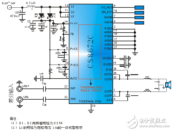

  典型应用图
CS8672内置升压32W单声道D类单芯片广场舞拉杆音箱音频放大解决方案
