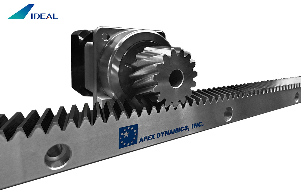

APEX精密齿轮齿条驱动是一种非常精密且高效的传动方式,能够确保驱动单元整个行程的长度上保持相同的钢性。APEX精密齿条传动是大型机床生产领域之中最重要的传动方法,随着大型镗铣床以及龙门机床的迅猛发展,对APEX精密齿轮齿条的需求也越来越高。
wKgZomSCdNeAaiUKAAGqdsaYNj8838.png?imageView2/2/w/1000APEX精密齿轮齿条
三、APEX精密齿轮齿条主要特点
1.高精度且紧密性
APEX精密齿轮齿条的设计结构为零背隙以及高精度的独特创新的有效啮合,其始终能够保证两个以上的轮齿相互接触。而APEX精密齿条在轮齿双方向上可以保证齿轮的零背隙,并保证齿轮的定位精度从而消除齿距累计误差。此外,设备在高速运动下,APEX精密齿条具备超低的摩擦结构设计以至于设备并不产生发热现象或部件磨损现象。
2.高速运转能力
Aapex精密齿轮齿条加工的材质经过调质处理,大大地提高齿条的强度,并增加APEX精密齿条的耐磨性,因此,APEX精密齿条则可以在任何角度下改变线性移动的方向,其具备高速运行的能力以及滚轮齿条传动系统可以实现高速传动,以至于其能够完成只能由直线电机才能提供的高定位精度。
3.任意连接以及切割部件
APEX精密齿轮齿条的直线滚轮齿条传动系统采用模块化设计,用户可根据实际所需的应用要求进行无限连接,也可以根据自己的需要切割成更短的长度。因此,APEX精密齿条非常有益于存储、实行有效供应、有效地降低企业成本以及实现设备部件的互换。

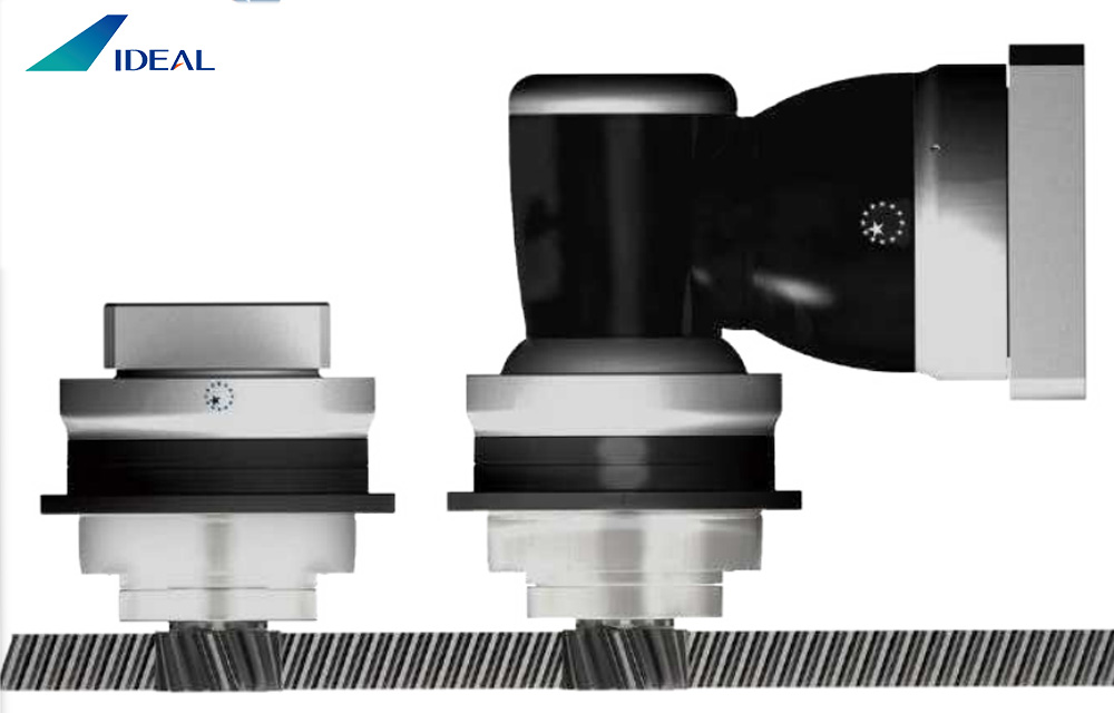

1.注意齿条侧隙
APEX精密齿轮齿条在设计过程中有固定的侧隙,因此,用户在装配齿条时要根据APEX精密齿轮齿条规定组装的距离进行组装。另外,APEX精密齿条起动过程中,用户要注意到首先先检查齿轮齿条的装配是否坚固,而设备的噪音以及振动等是否异常以请确认齿条齿轮的组装状态。
2.注意保持齿条的平直度
用户在安装紧密性强的apex精密齿轮齿条加工过程中则要保持安装齿条的平直度,并需要将APEX精密齿条装配在高精度的基面上,而高精度的基面则可以帮助修正齿条的平直度偏差。除外,倘若APEX精密齿条在安装时没有贴紧固定在基面上,其运转中可能会产生移动而引起无法预知的问题。
3.注意保持齿条的润滑度
APEX精密齿轮齿条在运转过程中要保持良好的润滑度,因此,用户要注意将标准的润滑油渗透APEX精密齿条轴承的各个部位,然后等待齿条润滑油变黏稠或干燥以确保润滑油可以确实润滑齿条容易磨耗的部位。当然,为了避免apex精密齿条加工过程中由于使用过量的润滑油囤积而造成阻塞,因此,用户只须在齿条关键部位上油进行润滑。
