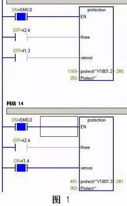

02、尽量避免多次调用同一子程序
在程序中,多次调用同一个子程序,在语法方面没有什么错误,但我们要尽量避免这一做法,尤其是在带有形式参数时。下面通过一例来说明。如下图1所示,网络13和14都调用protection子程序,这时,网络14调用时protection子程序的运行状态如图2所示。我们注意到,网络14调用时的形参#protection的数值(1169,网络13调用该子程序时的参数值)并不是网络14调用protection子程序所要的数值(应是481)。这样,就会造成我们所不希望的结果。
f9d1726a-131d-11ee-962d-dac502259ad0.jpg?imageView2/2/w/1000
fa01b45c-131d-11ee-962d-dac502259ad0.jpg?imageView2/2/w/1000
