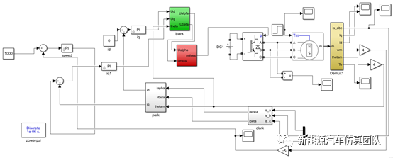

4 、控制系统的仿真模型

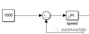

采用的是最简单的id=0的控制方法。id=0时,从电动机端口看,永磁同步电机相当于一台他励的直流电动机,定子电流中只有交轴分量,而且定子磁动势空间矢量与永磁体磁动势空间矢量正交,电动机转矩中只有永磁转矩分量。因为电磁转矩仅仅依赖交轴电流,从而实现了转矩表达式中的交直轴电流解耦。仿真模型如下图所示:
控制模型主要包括转速给定部分,比例积分(PI)模块,坐标转换模块,逆变器控制模块,以及电动机模块。下面进行一一介绍。
4.1、转速给定模块
转速给定模块使用Simulink中的常数(constant)模块,单位为rpm。

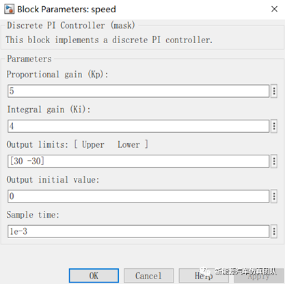

4.2、比例积分模块
调速系统实施转速闭环控制,转速比例积分调节器中的比例模块设置比例参数,积分模块设置积分参数。调节器内同时设置了内限幅和外限幅模块(saturation)。

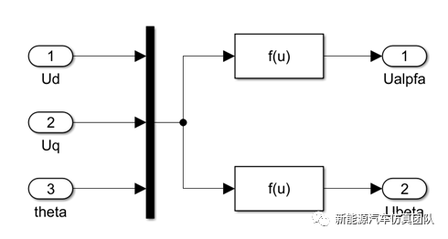

4.3、坐标转换模块
根据上述坐标转换原理,我们建立dq到abc坐标系和abc到dq坐标系的转换模块。

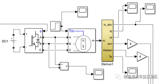

4.5、电动机模块
在Simulink中对永磁同步电机进行仿真建模通常采用以下几种方法:
(1)在Simulink中内部提供的PMSM模型,它包含在电力系统库的电动机库中。这种方法简单,方便,适于快速创建永磁同步电动机调速系统,但由于模型已经封装好,不能随意修改,同时也不方便研究PMWM内部的建模方法。
(2)使用SimulinkLibrary库里已有的分离模块进行组合搭建电机模型,该方法思路清晰、简单、直观,但需要较多的模块,连线较多且不利于差错,尤其是复杂的数学模型。因此,本方法适用于简单的、小规模系统的仿真系统建模。

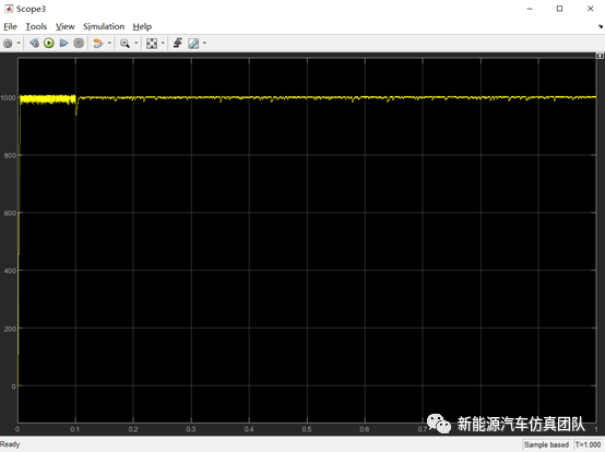

5 、仿真结果与分析
输出矩阵:

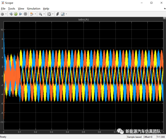

输出三相电流:
输出角速度信号:
输出id,iq:
由仿真结果可以看出,在起动过程中,电动机转矩上升到最大值以后保持在限幅值,此过程中电动机的转速迅速上升。加速结束后,电动机进入稳态运行,电动机的电磁转矩与负载转矩平衡。电气传动系统的响应很快,这是因为控制系统中的电流闭环控制响应比较快,动态性能好。
