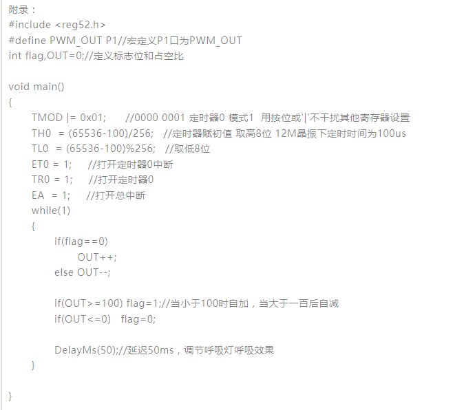

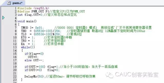

详细程序讲解
首先,配置定时器,将定时器配置为约100us中断一次。同时在主函数我们使PWM的占空比(在这里即OUT的值)不断改变,从0自加到100,再从100 自减到0。50MS的延迟控制灯亮暗的频率。大家还可以使用按键来控制PWM的占空比,来实现亮度控制。

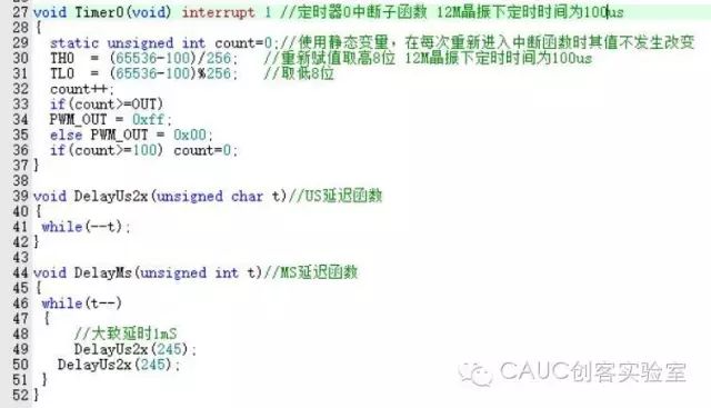

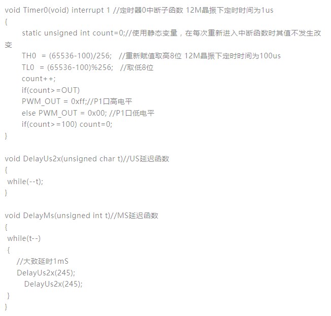

定时器中断函数里,我们设置一个计数位,不断从0增加到100,同时在计数位大于设置的占空比OUT时,输出高电平(P1=0xFF),小于设置值OUT输出低电平(P1=0X00)。那么PWM波的频率也就是1s/(100us*100)=100Hz,(1s除以每次中断时间*count)。
