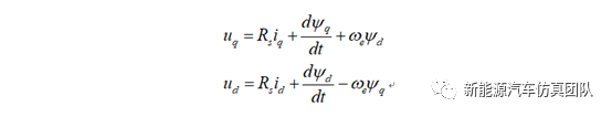

永磁同步电机是一个非线性的多变量系统。在d、q旋转坐标下的电压方程为:
式中,iq和id分别为q、d的电流;uq和ud分别为q、d的电压;Rs、Lq、Ld分别为定子绕组的电阻和q、d轴的电感;Ψq、Ψd分别为q、d磁链的分量;ω为转子的电角速度。

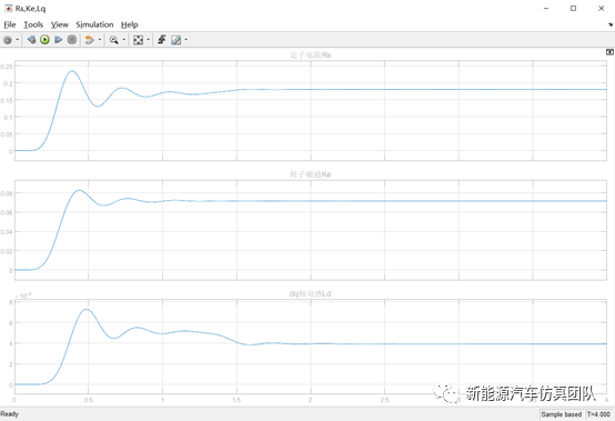

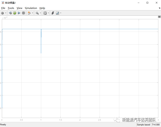

转动惯量参数辨识结果:
电磁电感参数辨识结果:

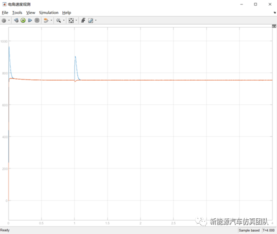

电角速度观测值:

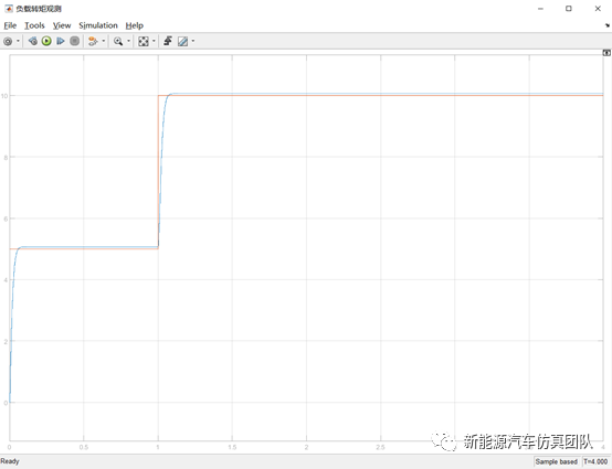

负载观测结果:

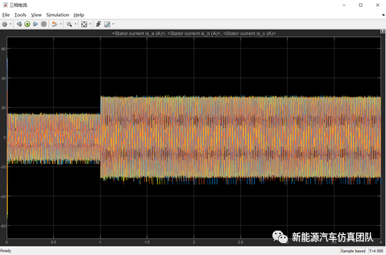

三相电流观测结果:
仿真结果表明,采用递推最小二乘法的参数辨识算法能够准确辨识出电机的电磁参数,能够很好地跟随电机参数的变化,具有快速的收敛性和良好的辨识结果。
