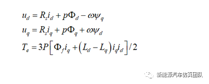

为了对PMSM进行控制分析,首先需要构建PMSM的数学模型。在此,忽略PMSM中涡流、磁阻及磁滞的损耗,其数学模型如下所示:
式中,ud和uq表示定子电压d轴和q轴的分量;id和iq表示定子电流d轴和q轴的分量;Φd和Φq为两轴的定子磁链;Φf为永磁体磁链;Rs为定子绕组电阻;P为电机极对数;p为微分算子;Te为电磁转矩。

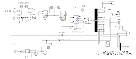

基于Matlab2020的Simulink软件所建立的PMSM矢量控制系统的基本结构框图如下所示:
系统主要由逆变器、位置速度检测、SVPWM、PMSM等组成。系统中,速度环和电流环由PI调节器进行控制。

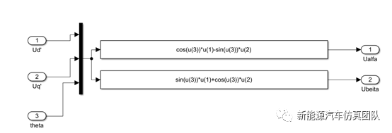

2.3、Park变换模块
Park变换器的定义:Park变换是将两相静止坐标下的电流变换到旋变坐标d、q下,其Simulink模型结构图为:

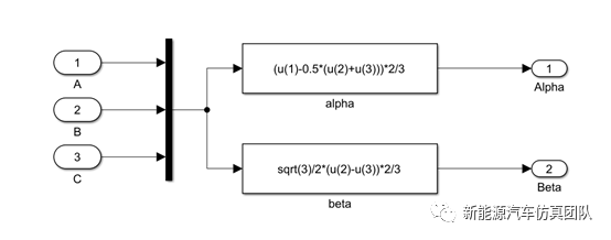

2.4、Clarke模块
Clarke变换器的定义:将三相对称坐标变换成两相静止坐标。

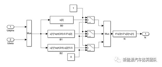

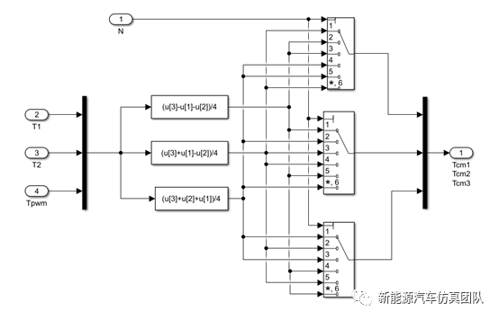

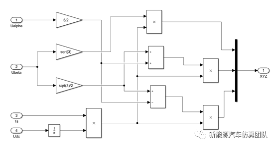

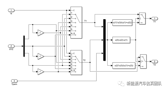

(2)电压扇区判断
判断参考电压矢量所在扇区:
计算X、Y、Z以及T1、T2:

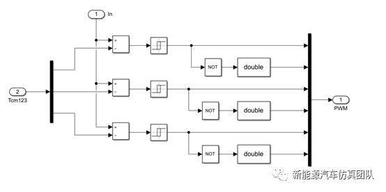

2.6、脉冲输出模块

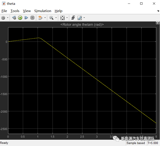

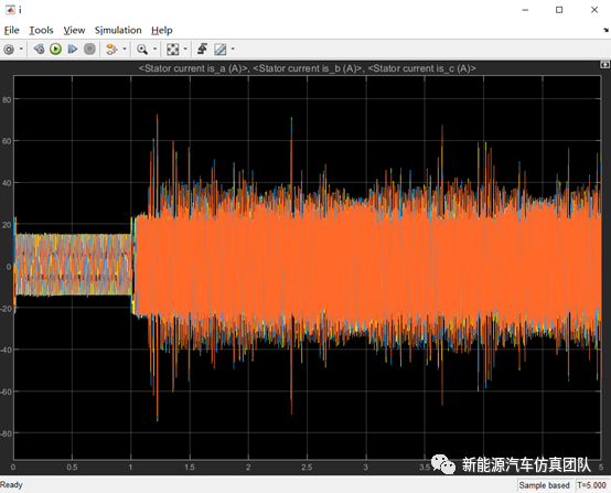

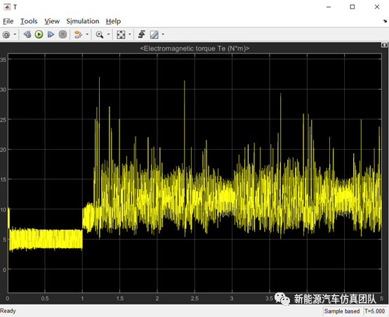

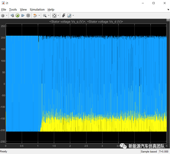

3、仿真分析
本期基于PMSM的数学模型,基于Simulink软件,采用SVPWM矢量控制策略搭建了永磁同步电机闭环控制模型。根据仿真结果可知:基于SVPWM的控制策略具有良好的静态和动态特性,仿真波形符合理论分析,系统运行较平稳。
