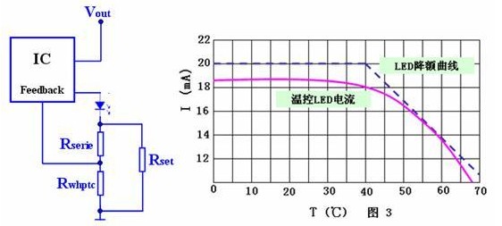

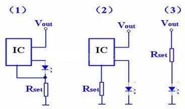

大多数LED用驱动电路形式具有一个共同点:即流经LED的正向电流是通过固定电阻进行设置(参见图2)。一般说来,流经LED ILED的电流取决于Rout,即ILED ~ 1/Rout。由于Rout不随温度而变,因此LED电流也不受温度影响。
将固定电阻换成随温度变化的电路,即可实现对LED电流的温度管理。下列图表阐明了如何使用PTC热敏电阻来改善标准电路。
示例1:有反馈回路的恒流源
图2中电路1为常用的驱动电路。其恒流源包括一条反馈回路。当调节电阻两端的反馈电压达到因IC而异的VFB时,LED电流就不变了。LED电流因而被稳定在ILED=VFB/Rout。
LED驱动电源的分类及特性详解
图2 LED的传统驱动方式
图3所示为上一电路改良型:此电路借由PTC热敏电阻,生成随温度变化的LED电流。通过正确选择PTC热敏电阻、Rseries以及 Rparallel,此电路与专用驱动IC和LED组合相匹配。其中,LED电流可经由下列方程式计算得出:
图3所示电路阐明了LED电流(参见图3)的温度依赖性。与针对最高运行温度为60度的恒流源相比较,使用PTC热敏电阻后LED电流可在0度和40度之间提升达40%,并且LED亮度也能提高同等百分比。

示例2:调节电阻与LED无串联的恒流源
图2所示电路2为另一常见的恒流源电路:电流通过连接驱动IC的电阻得以确定。然而在这种情况下,调节电阻并未与LED串联。Rset和 ILED之间的比率由IC规格明确。因此,运用20KΩ的串联电阻和TLE4241G型驱动IC,最终产生的LED电流为30mA。图4所示为标准电路改良型,其中也含有一个PTC热敏电阻,尽管此处采用WHPTC热敏电阻。在感测温度,元件电阻可达4.7KΩ,且容许误差值为±5℃(标准系列) 或±3℃(容许误差值精确系列)。
图4所示为随外界温度而变化的LED电流。固定电阻Rseries容许误差范围小,在低温时支配总电阻。只有在低于PTC热敏电阻的感测温度大约15 K时,由于PTC热敏电阻的阻值开始增加,电流才会开始下降。在感测温度(总电阻=Rseries+RPTC=19.5KΩ+4.7KΩ=24.2KΩ) 时的电流大约为23mA。PTC电阻在温度更高时急剧上升,迅速引发断路,从而避免因温度过高出现故障。

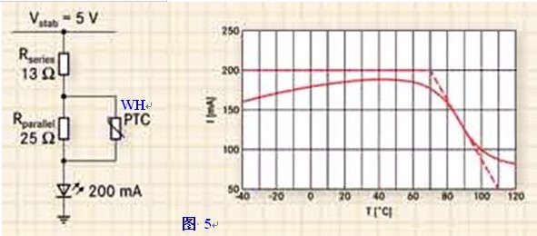

示例3:无IC简单驱动电路
如图2所示电路3,LED也可在无驱动IC的情况下工作。图示电路是通过车用电池驱动单一200mA LED。稳压器生成5 V的稳定电源电压Vstab,以避免电源电压出现波动。LED在Vstab处运作,电流则通过与LED串联的电阻元件Rout决定。在这类电路中,通过下一则等式可算出独立于温度的正向电流,在此等式中,VDiode是一个LED的正向电压:
另一做法是将WHPTC的径向引线式PTC热敏电阻以及两个固定电阻相组合后,替代上述固定电阻,如图所示。
由于LED电流的绝大部分流经PTC热敏电阻本身,因此需要选择一个较大的径向引线式元件。PTC将因为流经电阻本身的电流而导致发热,因此会一直减少电流,无论环境温度为何(如图5所示)。并联两个或更多片式PTC热敏电阻会将电流分流,但此方案仍存在局限性。
LED驱动电源的分类及特性详解
图5 无需IC的温度补偿驱动电路
电流值主要是通过适当选择两个固定电阻来设置的。这两个电阻也在改进电路方面也起到重要作用,因为它们将产生的LED正向电流的允差保持在较低水平。这在正常工作温度范围内尤其重要,因为此时PTC热敏电阻本身的阻值允差仍较高。第二个并联固定电阻也能确保PTC不会在极端高温情况下彻底关闭 LED,因此,电流不会降至低于下列等式计算的所得值:
这项性能在例如汽车电子这样的应用中极其重要,因为安全要求不允许照明灯彻底关闭。

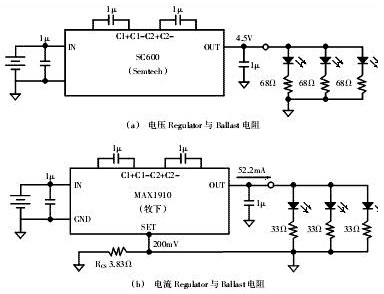

2 白光LED的驱动方法
LED驱动电源的分类及特性详解
LED驱动电源的分类及特性详解

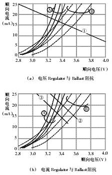

图3是驱动白光LED常用的四种电源电路;图4是上述六种随机取样白光LED稳定后的ReguLation精度特性。
图4的测试结果显示,ReguLator的负载特性出现在白光LED的VF角落上,即图中的交叉点就是各白光LED的稳定动作点。
2.1 使用电压ReguLator的驱动方式
图3(a)的电路分别使用可以控制LED电流的电压ReguLator与BaLLast电阻,这种电路的优点是电压ReguLator种类丰富,设计者可以选择的自由度较大,而且与电压ReguLator、LED的接点只有一点;缺点是BaLLast造成的电力损失会导致效率恶化。此外,LED的顺向电流也无法获得精密控制。
LED驱动电源的分类及特性详解
LED驱动电源的分类及特性详解
图4(a)中可以看出,随机取样六个白光LED的顺向电流,从14.2mA到18.4mA分布范围非常广,因此,A厂商LED的(平均值)顺向电流高达2.0mA。相比之下,图4(b)电路使用的ReguLator虽然有小型、低成本的优点,缺点是可能会无法满足性能与可靠性的要求,也就是说本电路的实用性相对较弱。
2.2 使用定电流输出的电压ReguLator驱动方式
图3(b)的电路虽然可以使流入LED的所有电流稳定化,不过为了匹配(Matching)各LED的电气特性,电路中特别设置了一组 BaLLast电阻。
