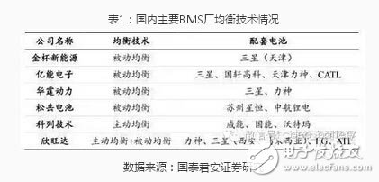

  4、被动均衡和主动均衡有什么不一样?
  被动均衡一般采用电阻放热的方式将高容量电池“多出的电量”进行释放,从而达到均衡的目的,电路简单可靠,成本较低,但是电池效率也较低。主动均衡充电时将多余电量转移至高容量电芯,放电时将多余电量转移至低容量电芯,可提高使用效率,但是成本更高,电路复杂,可靠性低。未来随着电芯的一致性的提高,对被动均衡的需求可能会降低,目前国内主流的BMS厂采用被动均衡的居多。
  表1:国内主要BMS厂均衡技术情况

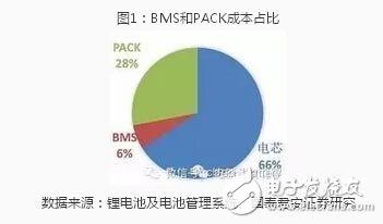

  6、电池包的BMS、PACK和电芯的成本占比各是多少?
  以18650电池为例,目前电芯价格为1.3元/w,按乘用车25度电计算,电芯价格总价为3.3万,BMS价格为0.3万,PACK价格为1.4万。
  图1:BMS和PACK成本占比
  数据来源:锂电池及电池管理系统、国泰君安证券研究
