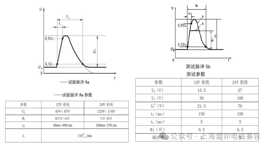

规定12V电气系统和24V电气系统的道路车辆沿电源线的电传导骚扰及其抗扰度的试验等级和测量方法。其中脉冲波形5A和5B两种标准测试是最具破坏性测试试验,也是最难通过的测试标准。
7637-5A标准是未经抑制的波形,7637-5B是发电机前端有电压抑制的波形,具体见下面的波形图,在内阻相同的情况下,波形面积的大小也体现了能量的大小。

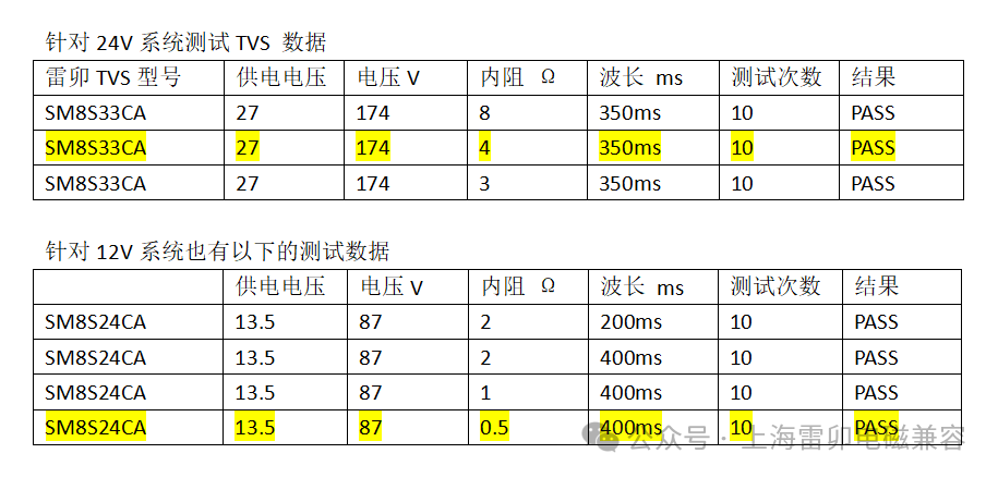

在5A的情况下,测试脉冲提供了最坏的情况。在12V的情况下,规定其Us的区间为79伏到101伏,而内阻的范围为0.5欧到4欧,浪涌电压作用时间为40ms到400ms。如果做了抛负载保护以后,在规定脉冲之下经过了10次相关测试,那么就证明这个保护是合格的。

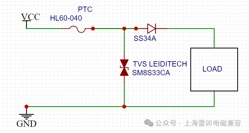

4. 结构简单的TVS保护方案
上海雷卯推出结构简单抛负载保护方案,只要一颗TVS

由于TVS本身特性,箝位电压和工作电压会有区间,所以12V系统DCDC耐压选择40V, 24V系统DCDC耐压选择60V,如果有需要低箝位电压的TVS,上海雷卯有专用的低箝位TVS物料。
