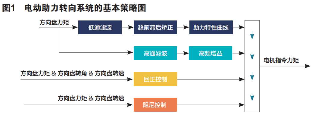

整个系统的工作原题大致为:ECU根据扭矩传感器、转角传感器的信号以及通讯总线发来的车速等其他信息决定电机的转动方向和最佳助力扭矩,向电机发出控制信号,通过功率驱动电路控制电机的转动,电机的输出经过减速机构减速增扭后,驱动齿轮齿条机构,产生相应的转向助力。通过精确的控制算法,可改变电机的扭矩,使传动机构获得所需的助力值。
由于转矩传感器与转向轴连接在一起,当转向轴转动时,转矩传感器开始工作,把输入轴和输出轴在扭杆作用下产生的相对转动角位移变成电信号传给ECU,ECU根据车速传感器和转矩传感器的信号决定电动机的旋转方向和助力电流的大小,从而完成实时控制助力转向。因此它可以很容易地实现在车速不同时提供电动机不同的助力效果,保证汽车在低速转向行驶时轻便灵活,高速转向行驶时稳定可靠。

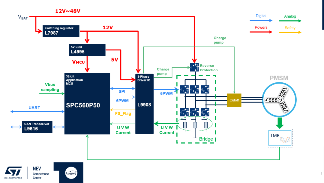

首先看看ST的EPS方案,其由 ST 车规级 32-bit PowerPC 架构的微处理器 SPC560P50 以及6路MOS驱动IC L9908和车规级MOS组成。方案适合12V、24V、48V系统,同时也具备相应的诊断保护功能。
1cd92332-f54c-11ee-a297-92fbcf53809c.png?imageView2/2/w/1000
▲ ST系统框图
SPC560P50拥有适合于电机开发的FlexPWM以及适配CTU的ADC模块,支持高达64MHz主频的内核更能保证应用资源的需求。
驱动IC L9908支持三路ADC采样以及6路MOS驱动的输出,拥有能读取全故障列表的SPI接口,更适合于标准的三相永磁同步电机方案的开发。
该方案的软件基于ST的SPC5Studio与MCTK(电机控制套件)开发,其中免费的IDE SPC5Studio 提供MCU的各种外设支持,成熟的MCTK平台也提供了各种用于电机控制的接口,可帮助客户减少底层开发周期,并且用于快速系统调试。
电机控制工具套件的关键特点:
符合AEC-Q100
120MHz Flex PWM模块
通过SPC5Studio插件配置SPC5 FOC Lib
实现FOC控制的嵌入式软件库(SPC5-MCTK-LIB)
SPC560P + L9908板
带感应/无感应器的BLDC电机

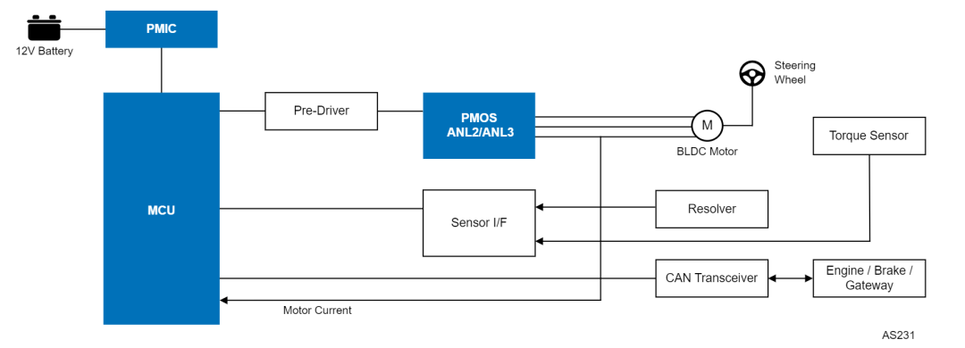

瑞萨提供的方案主要基于自己的 RH850/P1x以及RAA270005 PMIC来设计,总体方案如下图所示。

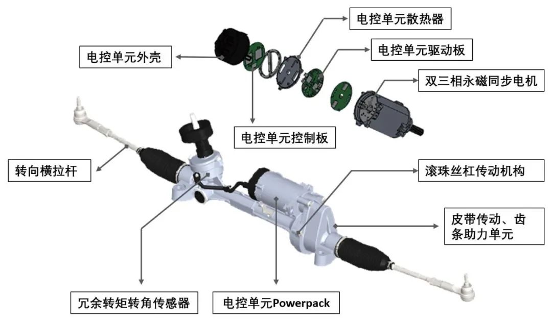

冗余,意味着备份,首先是硬件层面,包括冗余传感器,主流的冗余传感器通常提供4路转矩信号和2路转角信号,ECU是冗余EPS的核心部分,由助力电机以及驱动和控制单元组成,助力电机通常采用六相或十二相无刷直流电机,由于单点失效导致其中三相无法正常驱动时,剩余部分仍可正常工作。该方案中ECU仅有一个。

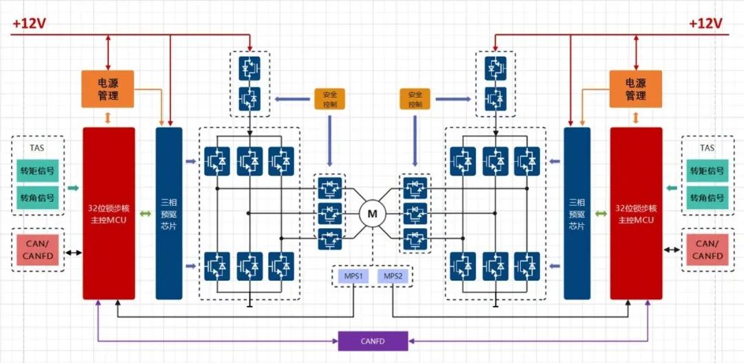

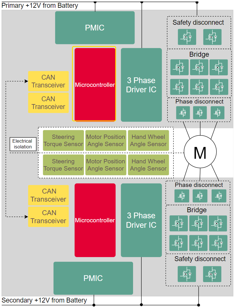

另外一个方案为 基于双三相无刷直流电机的全冗余电控方案,整个方案采用了双路独立外部供电、双路外部CAN/CANFD通信以及冗余的转矩、转角传感器信号。电机驱动单元、电机位置传感器、电源管理单元、主控MCU也都采用了双备份的冗余架构。双MCU之间采用CANFD通信,实现信号交互、力矩指令传递、故障诊断信号交互等,可以起到相互监控的作用,必要时支持主辅切换,提升了整个系统的安全性和可靠性。

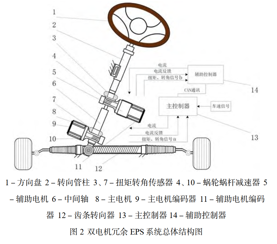

最后除了将ECU、传感器做冗余外,还有业内人士提出了一种带电机冗余的方案,如下图所示,除了机械部分外,其他均有冗余,该方案从复杂程度、以及方案成本来说,都是最高的。

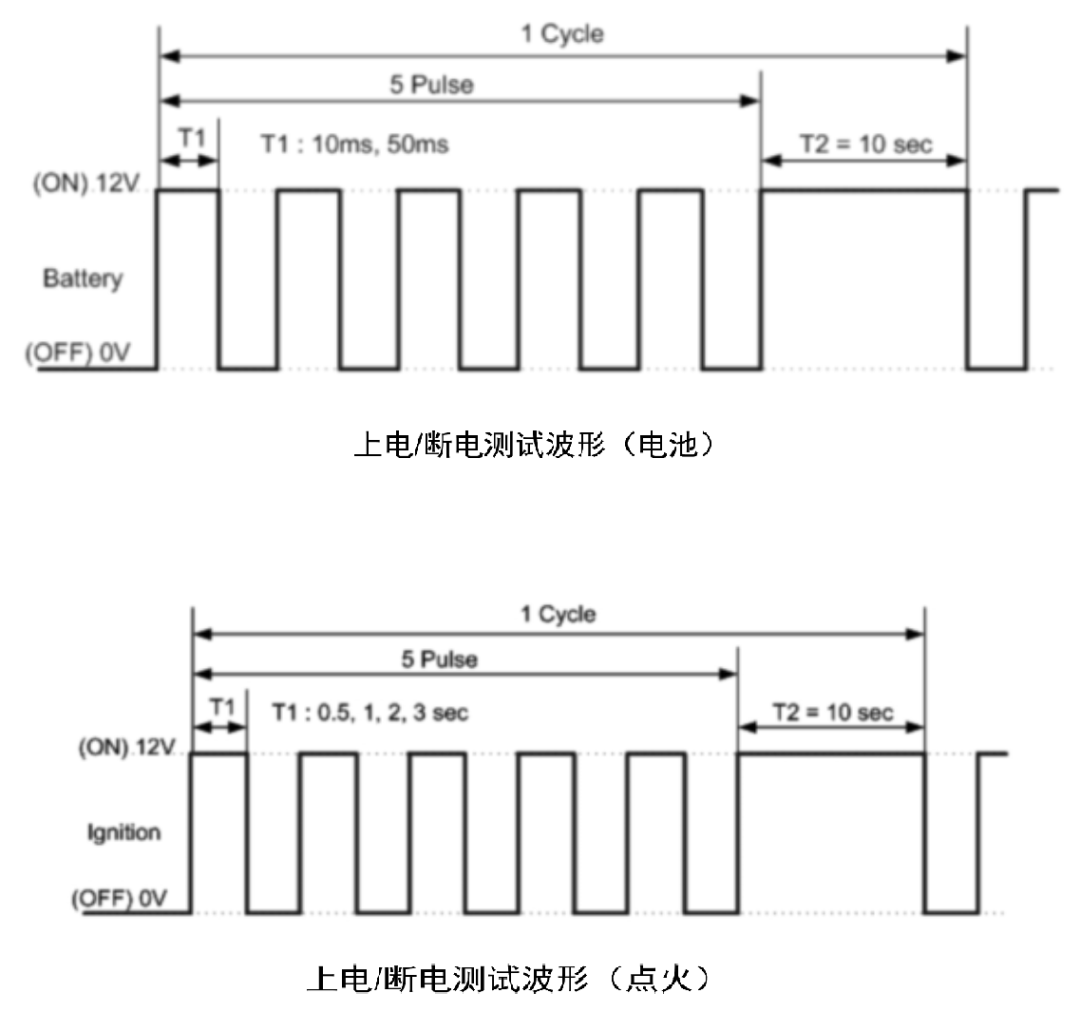

上电/断电测试
测试条件:测试分为上下电和KL15 ON/OFF两种测试场景,对于电池上下电测试方式如下,其中T1为10ms或50ms,对于KL15 ON/OFF,T1 0.5/1/2/3s,测试周期为10。
1d59a282-f54c-11ee-a297-92fbcf53809c.png?imageView2/2/w/1000
满足条件:被测设备的一个或多个功能在测试期间不按照设计执行并且在测试后不会恢复到正常运行状态;输出端应确保能经得住短路电流并且在熔断器重置后能恢复到正常状态。
