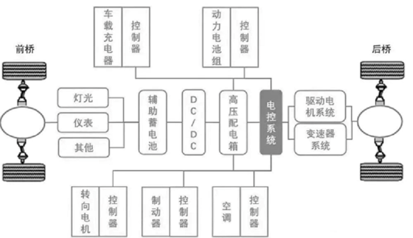

01 One     什么是汽车电控系统?   关于汽车电控系统,它其实并不是新能源电动汽车专有的,燃油车同样具备,只不过新能源电动汽车的电控系统更加的复杂,也更强大。   汽车电控系统,就是汽车电子控制系统,是由模块控制的系统总称,它由硬件和软件构成,电控其实就是车辆所有电子控制系统的软件+硬件的总称,我们可以将整个电控系统理解为车辆的神经系统,这个系统可以控制车辆的运行能力,所以电控系统越强大,车辆的控制与行驶能力越出色。今天咱们就来聊聊新能源汽车的整车控制系统。
6f02bb78-f4ca-11ee-a297-92fbcf53809c.png?imageView2/2/w/1000

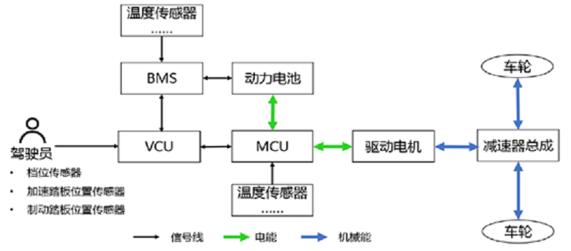

整车控制系统由加速踏板位置传感器,制动踏板位置传感器,电子换挡器等输入信号传感器,整车控制器(VCU),电机控制器(MCU),电池管理系统(BMS)等控制模块和驱动电机,动力电池等执行元件组成。
应用图

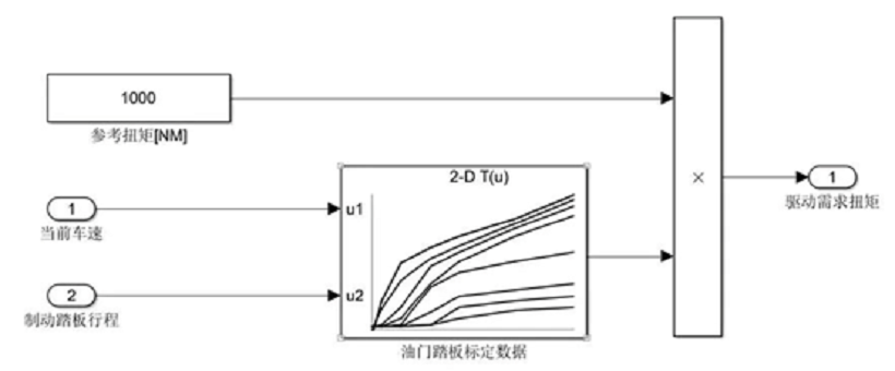

1.驾驶员驾驶意图解析
主要是对驾驶员操作信息及控制命令进行分析处理,也就是将驾驶员的油门信号和制动信号根据某种规则,转化成电机的需求转矩命令 。因而驱动电机对驾驶员操作的响应性能完全取决于整车控制的油门解释结果,直接影响驾驶员的控制效果和操作感觉。

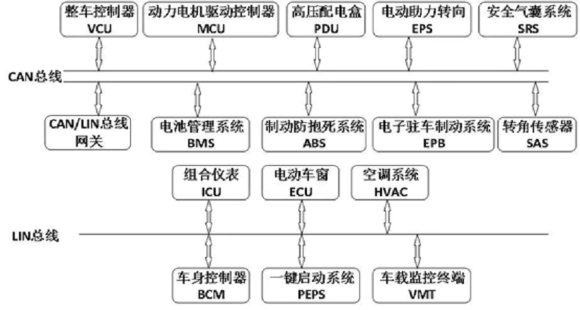

11.整车CAN总线网关及网络化管理
电动轿车CAN总线系统由中央控制器、电池管理系统、电机控制系统、制动控制系统、仪表控制系统组成。各个控制器之间通过CAN总线进行通信,以实现传感器测量数据的共享、控制指令的发送和接收等,并使各自的控制性能都有所提高,从而提高系统的控制性能。它们之间的通信与信息类型为信息类和命令类。信息类主要是发送一些信息,如传感器信号、诊断信息、系统的状态。命令类则主要是发送给其他执行器的命令。

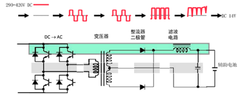

13.DC/DC控制与EPS控制
13.1 DC/DC控制
DC/DC变换器即是把直流电压变换为另一数值的直流电压,是开关电源技术的一个分支。它是由半导体功率器件作为的开关管、二极管、电感、电容、负载和直流电源构成的,通过使带滤波器的负载电路和直流电压时而接通、时而关断,使得负载上得到另一个直流电压。

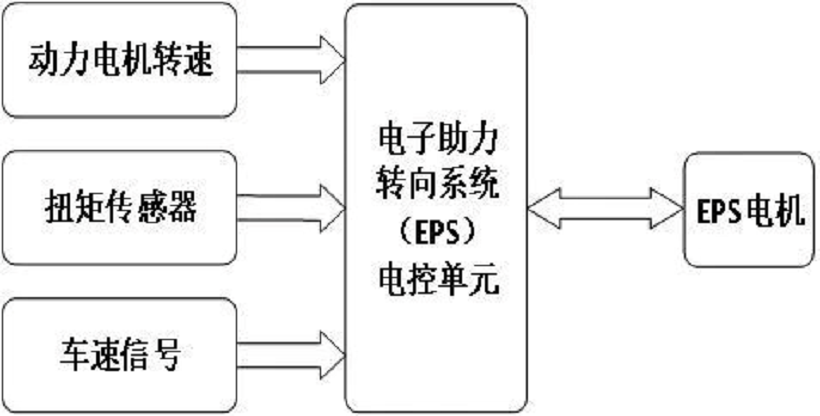

13.2 EPS控制
电动助力式转向系统利用电动机产生的转矩,经过转向系统减速及传递机构转化后协助驾车者进行动力转向。不同车的EPS结构部件尽管不一样,但基本原理是一致的。在检测到有效汽车点火信号后,当转向轴转动时,转矩或转角传感器将检测到的转矩和转角信号输出至电子控制单元ECU。   ECU根据转矩、转角信号,汽车速度、轴重负载信号等进行分析和计算,得出助力电动机的转向和目标助力电流的大小,从而实现助力转向控制。
