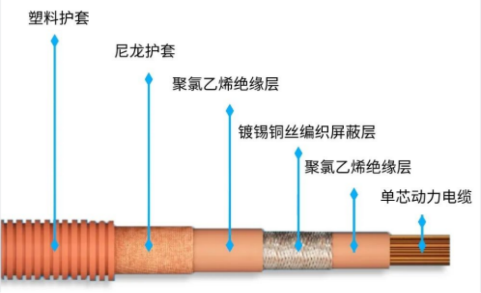

3、高压线束屏蔽设计高压线束在传输变化的高压电时会对外产生较强的电磁干扰,因此需要采用带编织屏蔽网的线材。连接器在选型时也尽量采用带屏蔽设计,压接时就能实现与高压线束屏蔽层的连接闭环,抑制高压线束产生的电磁干扰。
aad3bb02-fcb8-11ee-a297-92fbcf53809c.png?imageView2/2/w/1000
高压线束剖视图

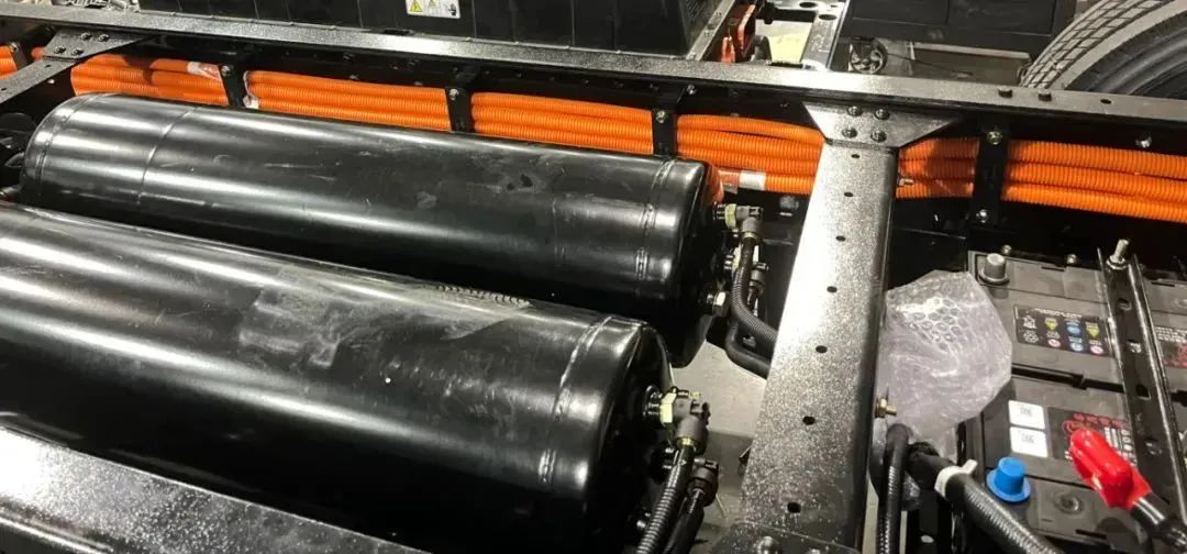

并列布置就是线束走向相同但采用依附车架或车身并列布置。采用并列式布置,保证高低压线束并列不交叉。如下图为并列设计布置,左边车架布置高压线束,右边车架布置低压线束:
ab27226a-fcb8-11ee-a297-92fbcf53809c.jpg?imageView2/2/w/1000
由于整车结构、电器件布置形式的差异和布置空间的局限,以上的两种布置形式在日常的新能源汽车线束布置设计中都会有体现,以不同的布置形式相结合从而最大限度地减少或避免高压对低压线束通讯的干扰。

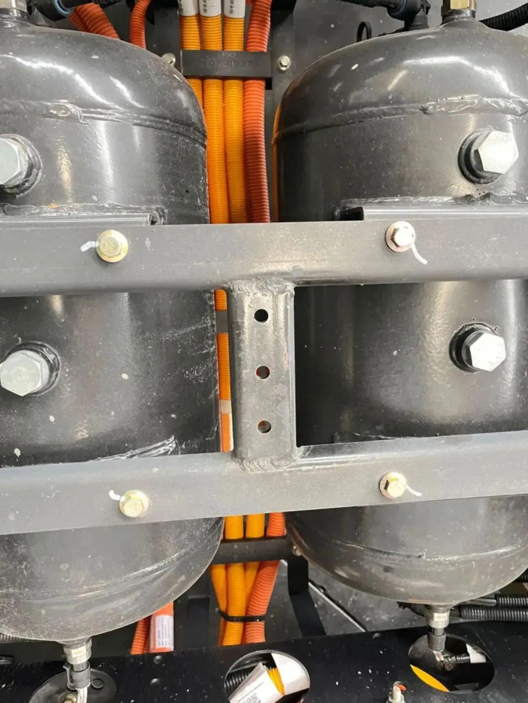

3、高压线束安全布置原则设计
在上述两种高压线束布置的基础上我们还应考虑高压线束布置的安全性,可维护方便性等原则。
(1)避让震动区域设计
高压线束在布置和固定时,应避开剧烈振动区域(如:空气压缩机,水泵等振动源),高压线束应与其连接的高压设备连接无相对振动。当因结构布置等因素无法避让时,则应根据线束布置部位的振动幅度、运动件的最大运动包络等参数,留有足够余量的高压导线,避免使线束承受拉力或者张力。
车辆在长期行驶在颠簸路况下,容易引起高压线束固定点位置错动、脱落,进而导致两固定点间的距离瞬间增大,拉扯线束致使内部节点拉脱或虚接从而产生断路,因此高压导线长度控制要合理,长度既要留有富余,以抵消运动拖曳带来的应力,又要避免过长导致线束扭曲。

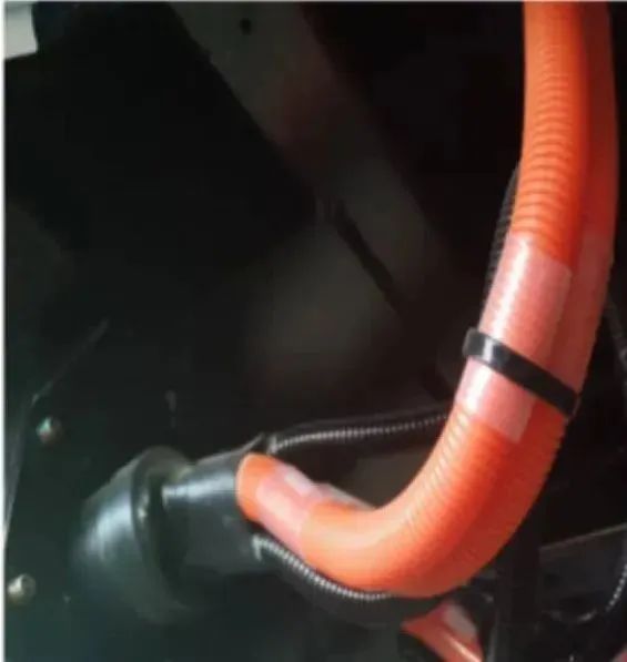

(3)高压导线弯曲半径设计
不论是避让挤压,还是避免振动幅度过大区域,高压线束在布置时,都需要注意其弯曲半径。这是因为高压线束的弯曲半径对于高压线束的电阻影响很大,若高压线束被过分弯曲,线束折弯部分的电阻变大,将造成线路压降增大;同时过分弯曲时间久了还会造成线束绝缘胶皮老化和开裂;如下图错误设计图示(注:一般高压导线最小的内弯曲半径不应小于四倍的导线外直径):
ab478140-fcb8-11ee-a297-92fbcf53809c.png?imageView2/2/w/1000
ab5f2732-fcb8-11ee-a297-92fbcf53809c.jpg?imageView2/2/w/1000
接头处正确布置示例图(左) 接头处错误布置示例图(右)
因此我们无论在前期设计时还是在装配的过程中都需要避免在接头中存在导线过度弯曲的现象,否则接头后部密封件可能出现漏电通路。高压连接器尾部出线的高压线束需保持直式出线,靠近连接器尾部的高压导线不得弯曲受力,不得旋转。

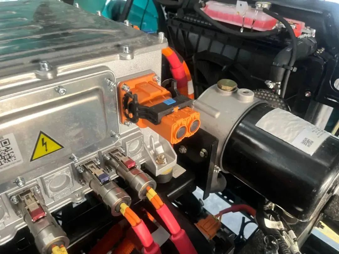

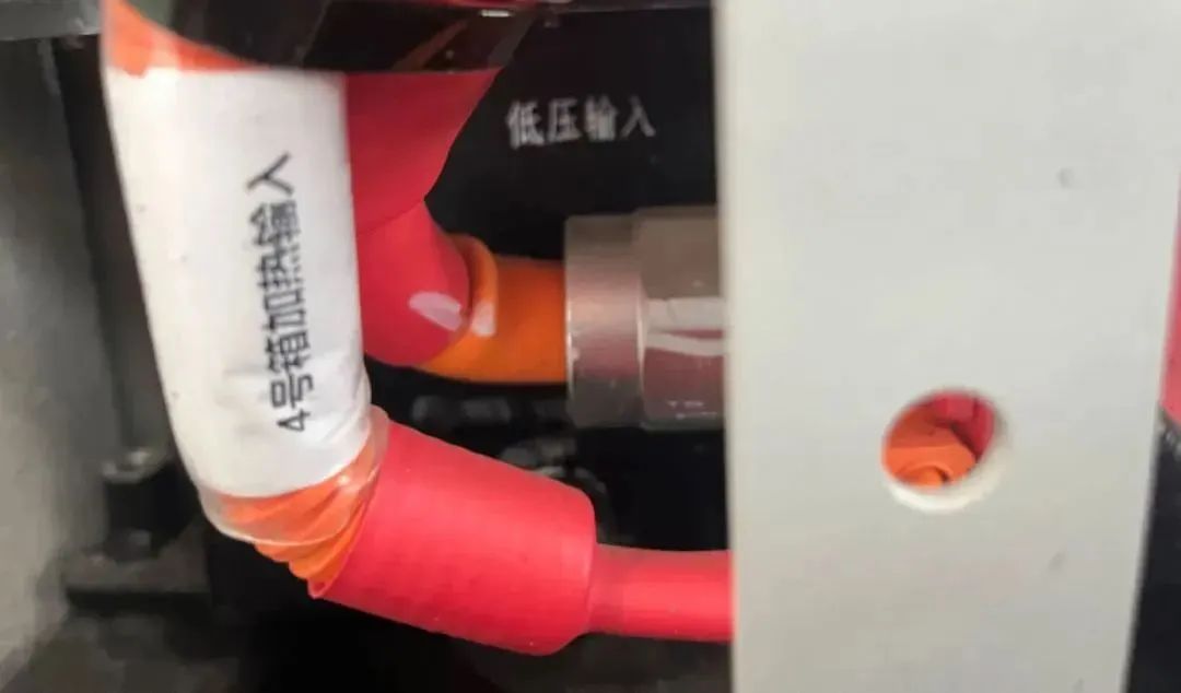

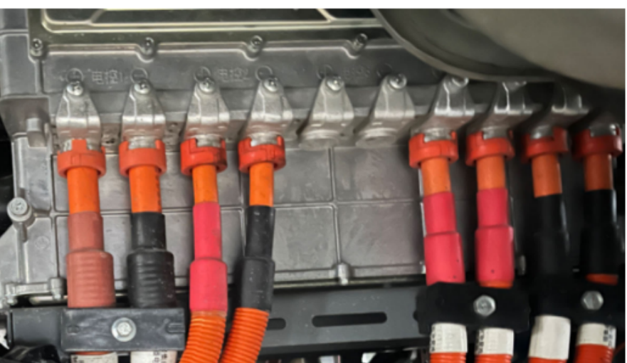

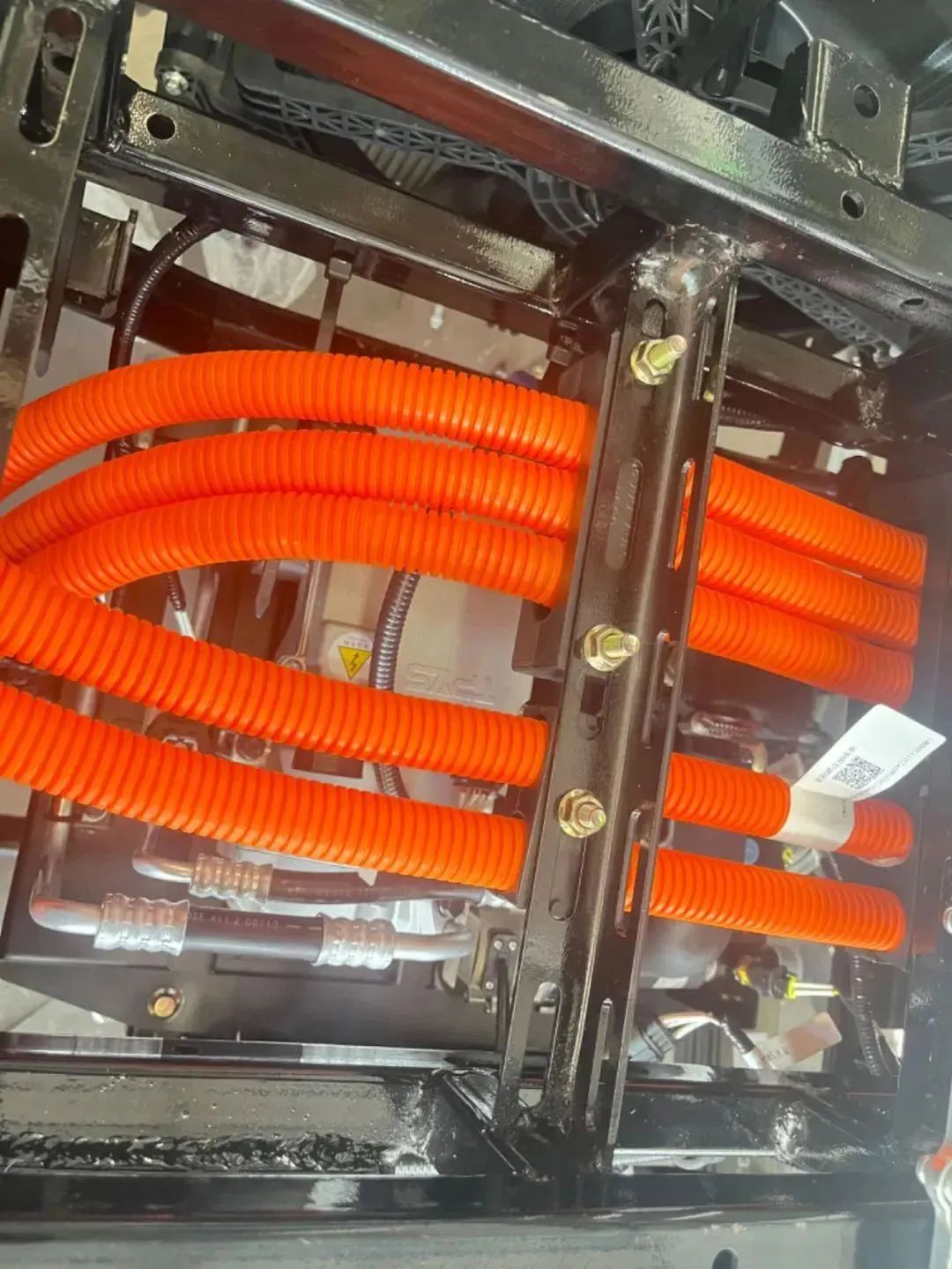

4、高压线密封防水设计

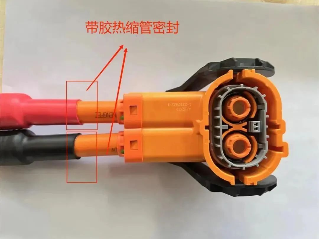

为了提升高压线束的机械防护和防尘防水性能,在接插的连接器间以及连接器连接电缆的位置均采用密封圈等防护措施,防止水汽和灰尘进入,从而确保连接器的密封环境,避免接触件之间短路、产生火花、漏电等安全问题。
目前大多数高压线束采用包覆物对高压线束进行保护,包覆物的作用主要有防磨、降噪、隔辐射热源、美观等,一般选用橙色耐高温阻燃波纹管或者橙色耐高温阻燃布基袖套完全包覆。如下图所示:
/// 03 密封措施 高压导线与高压连接器之间采用导线密封件、热缩管、橡胶件等多种方式进行密封,以达到IP67等级的防水防尘要求。
各类密封和预防措施示例:
ab71d652-fcb8-11ee-a297-92fbcf53809c.jpg?imageView2/2/w/1000
ab8d43b0-fcb8-11ee-a297-92fbcf53809c.jpg?imageView2/2/w/1000
带胶热缩管密封防护(左) 插件带盲堵密封防护(右)
aba1484c-fcb8-11ee-a297-92fbcf53809c.jpg?imageView2/2/w/1000
接插件尾部带胶套密封防护(左)线束U型布置预防(右)

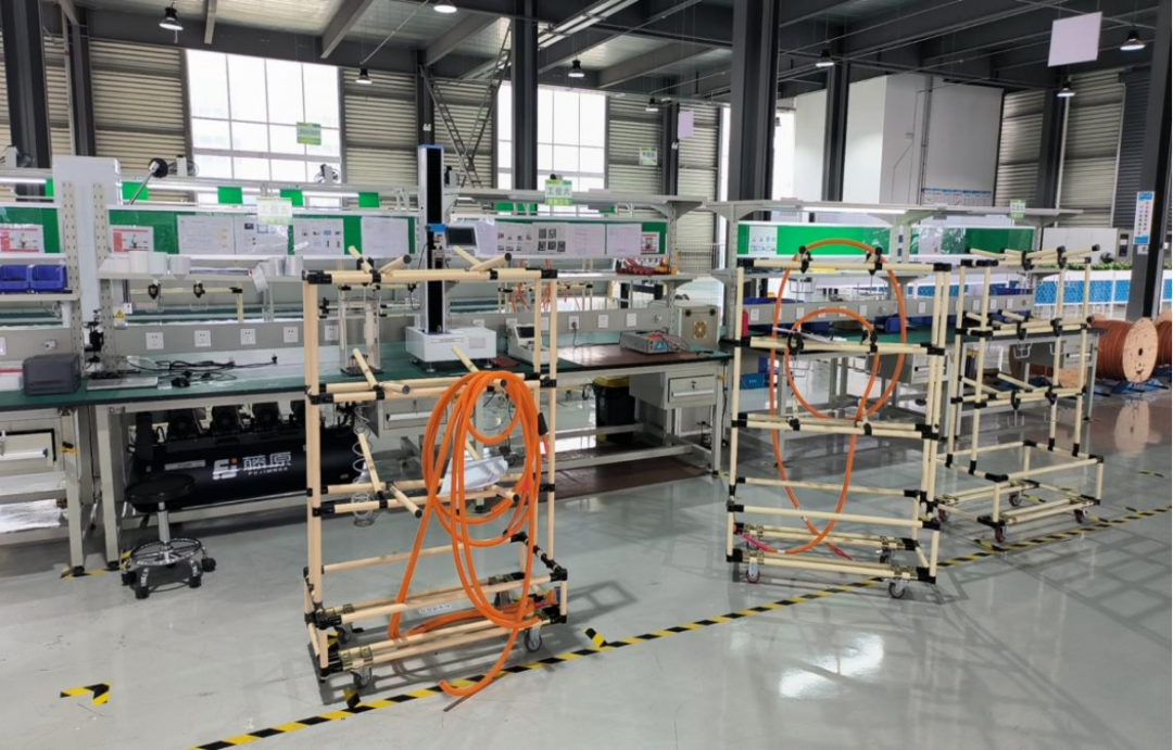

图为汽车新能源汽车线束

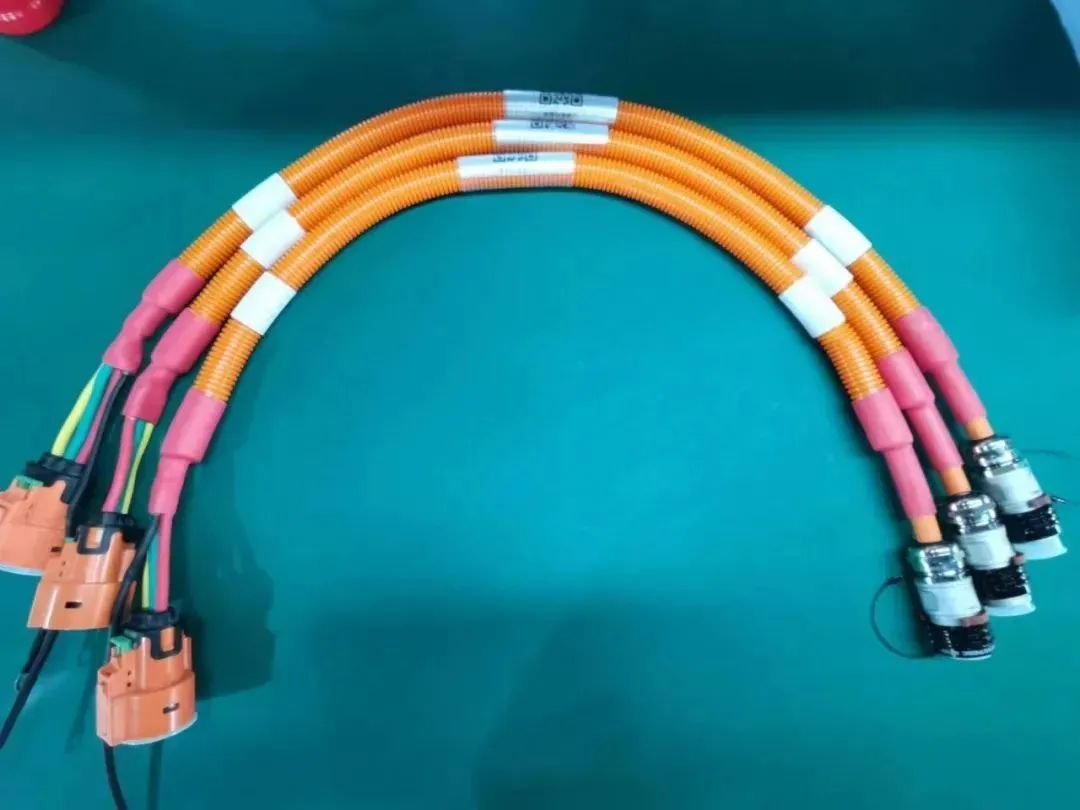

图为汽车为了实现产品自制引进了新能源汽车线束生产线,目前该生产线已经具备了从图纸分解到产品下线-剥皮-压接-分装-组装-检测的完整制造工序的能力,不仅能满足自己产品线束的自制还能够满足不同客户对新能源线束的需求。
1、高压线束

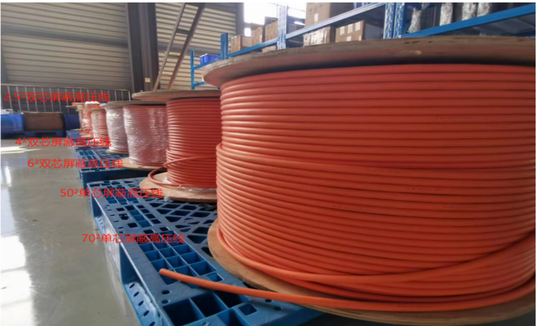

高压线束作为新能源汽车动力传输的大动脉,其材质、技术要求都比传统的导线更为严格。壹为汽车为满足新能源整车功能要求,采购了2.5平方到70平方不同线径、芯数规格的屏蔽高压线。
abb709b6-fcb8-11ee-a297-92fbcf53809c.png?imageView2/2/w/1000
2、专用生产设备

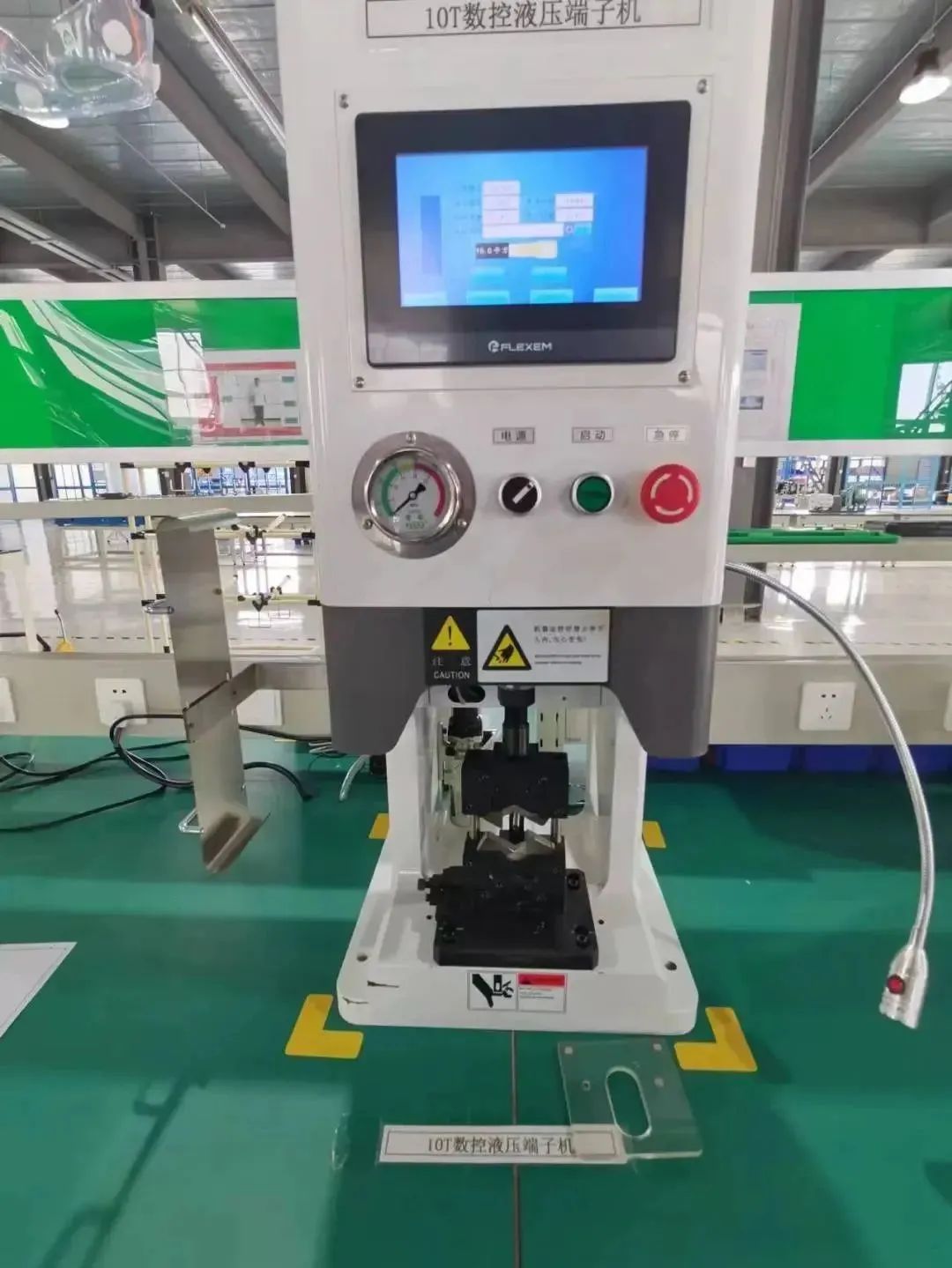

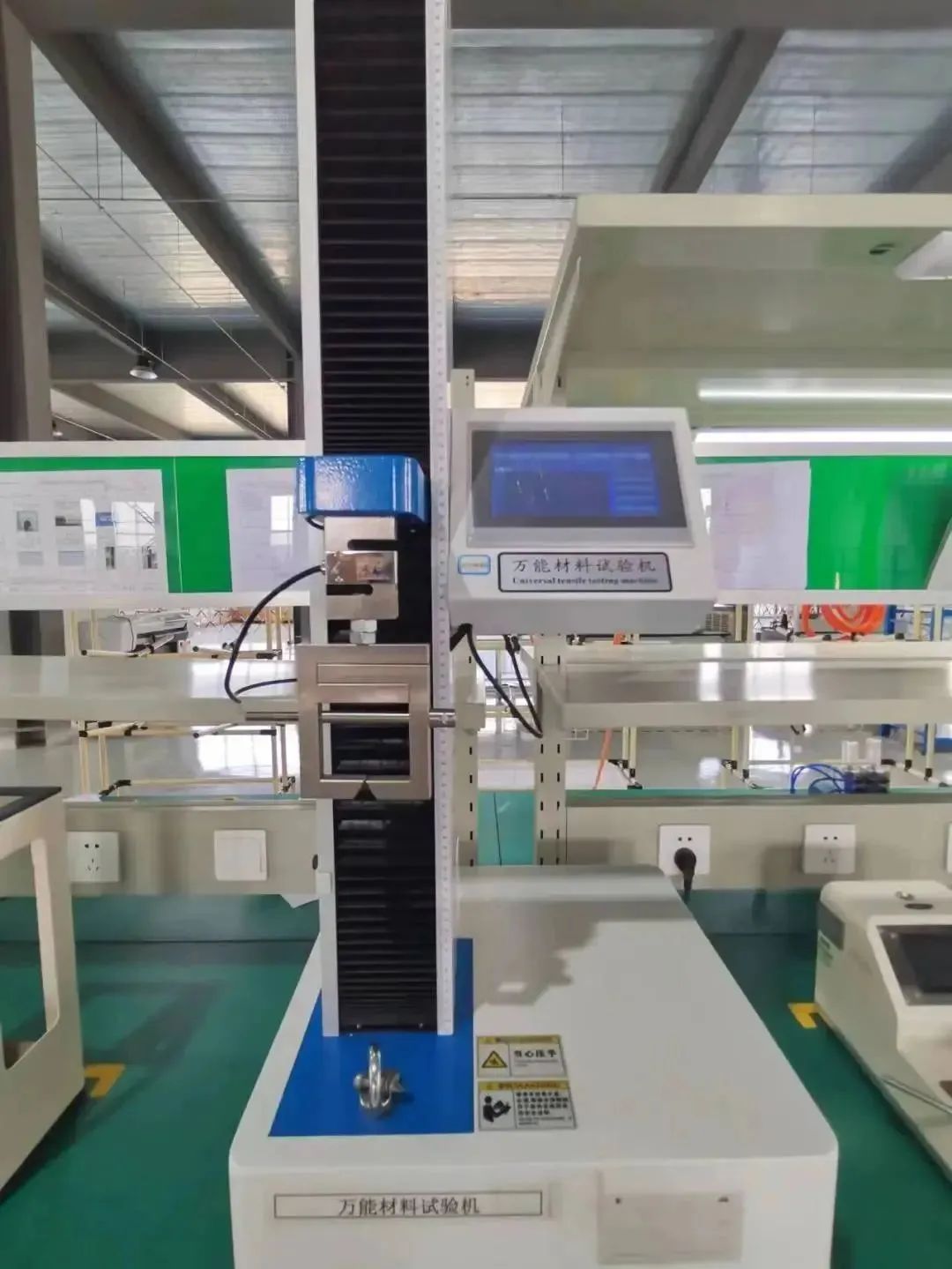

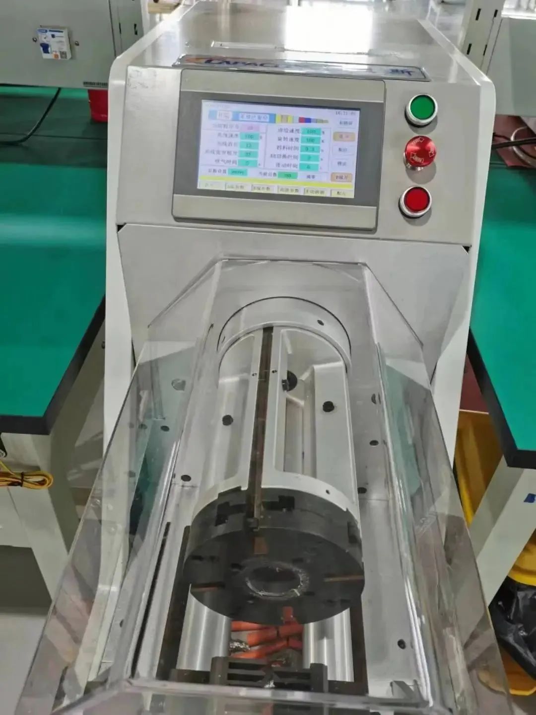

新能源高压线束的制作工艺较为严格,为了提高产品质量,满足制作工艺要求。壹为汽车引进了大量专用生产设备:
abd9c3e8-fcb8-11ee-a297-92fbcf53809c.jpg?imageView2/2/w/1000
abe89e68-fcb8-11ee-a297-92fbcf53809c.jpg?imageView2/2/w/1000
气动下线机(左)  剥皮机(右)
abf79e72-fcb8-11ee-a297-92fbcf53809c.jpg?imageView2/2/w/1000
ac68d8bc-fcb8-11ee-a297-92fbcf53809c.jpg?imageView2/2/w/1000

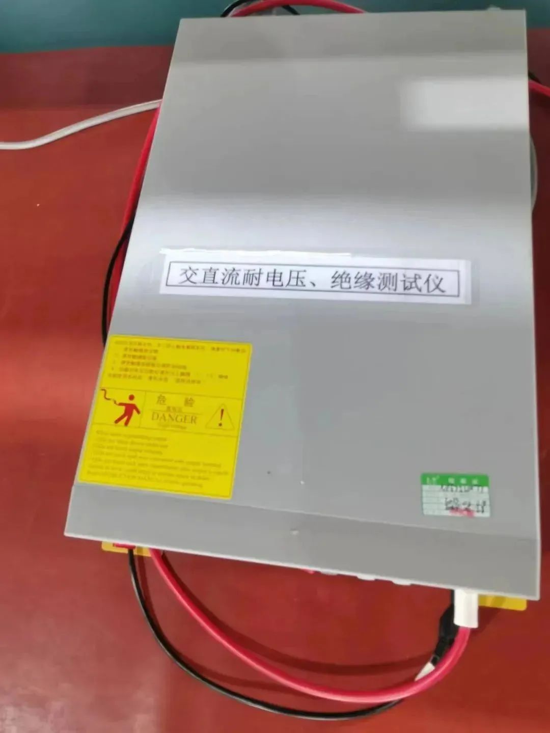

端子拉力机(左)  绝缘检测仪器(右)
ac7f6c8a-fcb8-11ee-a297-92fbcf53809c.jpg?imageView2/2/w/1000
绝缘检测仪器
3、生产工装操作台
ac901dfa-fcb8-11ee-a297-92fbcf53809c.png?imageView2/2/w/1000
4、成品展示
acafcf42-fcb8-11ee-a297-92fbcf53809c.jpg?imageView2/2/w/1000
