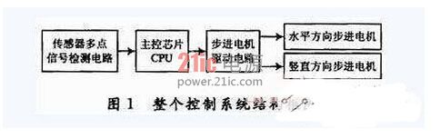

该智能控制云台系统主要由人体红外传感器、主控芯片、驱动电路、四相步进电机组成,框图如图1所示。在该系统中,多个传感器以云台为中心组成多点信号监测电路,采集云台四周(设计为八个方向,每个方向为45°的扇形区域)的多点数据,输入主控芯片进行数据计算处理,主控芯片再输出一定数量的脉冲给步进电机驱动电路,从而驱动步进电机带动摄像头转动一定的角度,实现全方位自动追踪监控。

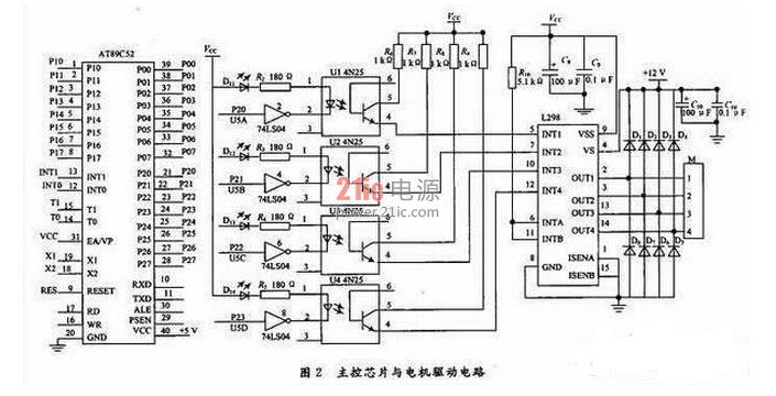

主控芯片与驱动电路
AT89C52是Atmel公司生产的低电压,高性能CMOS微处理器,片内带8 KB的可反复擦写只读程序存储器,共有4个八位I/O接口,功能强大。L298N是SGS半导体公司生产的步进电机专用控制芯片,能产生四相控制信号,输出功率强,可用于控制两相、三相和四相步进电机,易于与单片机结合,实现单片机控制。
设计中以AT89C52为主控芯片,在软件的配合下用P0,P1口作为传感器信号输入口,扫描多点(设计为16点,也可视具体情况扩展)红外传感器的监测信息,信息经运算处理后,通过P2口输出脉冲给L298N组成的电机驱动电路来驱动电机转动一定的角度,从而带动云台上的摄像头转动一定角度(水平方向为 45°的倍数,最小45°,最大315°;竖直方向为15°的倍数,最小15°,最大75°,可通过软件修改),实现自动控制。电机选用四相步进电机,每个电机用四位I/O口控制,所以P2口低四位控制水平方向电机,高四位控制竖直方向电机。水平和竖直方向电机除转动角度不同,驱动原理完全一样。
图2所示为主控芯片与水平方向驱动电路,在电路中为避免电机工作时对单片机的干扰,驱动中加入反相器和光耦进行隔离,使单片机稳定可靠工作。

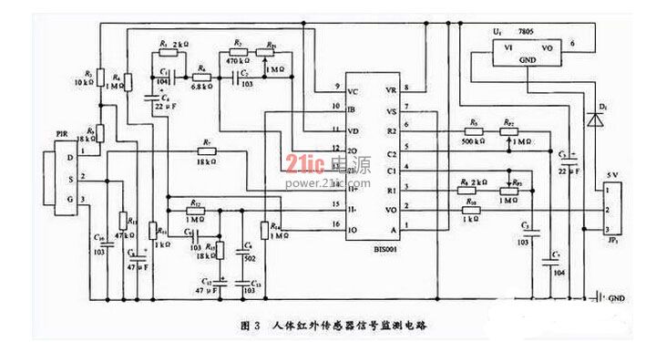

人体红外传感器采集电路
PIR是一种能以非接触形式检测出人体或动物辐射的红外线能量变化并将其转换成电压信号输出的传感器。BIS0001是一种高性能的信号处理集成电路,由运算放大器、电压比较器、延迟时间和封锁时间定时器等构成,它与PIR和少量外接元器件可构成被动式的人体红外传感器采集电路。
图3所示为人体红外传感器信号监测电路,电路中PIR采用LHl778来监测人体红外信号,采集的信号经BIS0001放大处理后以高低电平的形式输出给单片机运算处理,从而实现对设防区域的信号采集。设计的监测电路中可通过调节精密电位器Rp1调节PIR探头的灵敏度,实现对感应距离的控制,默认为5 m;调节Rp3控制信号的输出延时时间(Tx),Tx≈49 152×R8Rp3C5,默认为Tx≈1 s;调节Rp2控制信号的输出封锁时间(Ti),监测电路在这个时间里输出低电平,Ti≈24×R5Rp1C7,默认为1.2 s,所以结合Tx和Ti可控制监测电路的探测周期。实物中对PIR探头做了两种处理以实现对其监测面积的控制。当套用自制的金属框时可实现对半径为5 m,45°的扇形区域的探测,套用内径为7cm的空心金属套筒时,探测范围变成一条长约5 m的直线。经多次验证证明该传感器达到设计功能。
