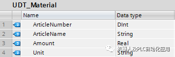

| 要创建 PLC 数据类型,请在项目树中双击“PLC 数据类型”(PLC data types) 文件夹中的命令“新增数据类型”(Add new data type)。 这样,将创建并打开一个用于创建 PLC 数据类型的新声明表。 将 PLC 数据类型重命名为“UDT_Material”。 在 PLC 数据类型中声明以下行: ArticleNumber > 数据类型: DINT ArticleName > 数据类型: STRING Amount > 数据类型: REAL Unit > 数据类型: STRING ![]() ![]() |

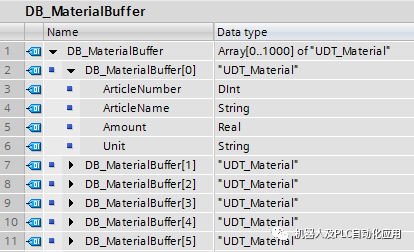

在全局数据块中,使用 PLC 数据类型。 可以将 PLC 数据类型直接指定为数据块的数据类型或在数据块中作为变量的数据类型。
要为此创建全局数据块,请按以下步骤操作:
| 双击“添加新块”(Add new block) 命令。 这样会打开“添加新块”(Add new block) 对话框。 单击“数据块 (DB)”(Data block (DB)) 按钮。 指定名称“DB_MaterialBuffer”。 选择数据块类型“ARRAY DB”。 选择 PLC 数据类型“UDT_Material”作为 ARRAY 数据类型。 指定“1000”作为 ARRAY 上限。 单击“确定”(OK)。 ![]() ![]() |

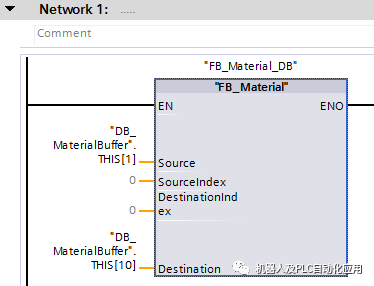

在函数块调用中,将形参与全局数据块“DB_MaterialBuffer”中的变量互连。

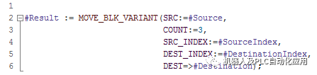

| 创建一个 SCL 函数块并将其命名为“FB_Material”。 按如下方式声明块接口: ![]() ![]() 编写以下程序代码: ![]() ![]() 在 OB1 中调用“FB_Material” 函数块,并将形参与全局数据块“DB_MaterialBuffer”的变量互连。 ![]() ![]() |
在全局数据块“DB_MaterialBuffer”中移动了物料数据。
