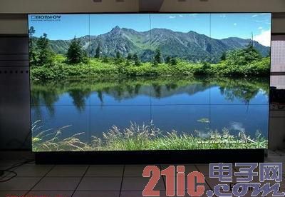

十多年来,国内拼接大屏幕市场历经了考验与积淀依旧保持迅速发展的良好态势,正如所知,PDP、DLP、液晶拼接等三大拼接技术在大屏幕市场上占据了市场主流。大屏幕液晶拼接技术是继PDP、DLP拼接技术之后兴起的新兴技术,凭借着PDP、DLP拼接屏所不具备的高清晰度、高亮度、高色彩饱和度、高对比度、高分辨率等一系列高画质显示优势,受到大屏幕市场高度赞扬和推崇,被广泛的应用安防、广告传媒、娱乐文化、指挥中心、煤矿等众多领域行业。

LCD是近几年才发展起来的一种拼接技术,它最大的优势在于,其具有低功耗、重量轻、寿命长、无辐射、画面亮度均匀等,但LCD最大的缺点就是拼缝较大。和DLP只有零点几毫米的拼缝是无法抗衡的。这也是目前液晶拼接只有占据中低端市场的关键因素。为了降低拼缝,减少拼缝给用户带来了的间隔感,液晶拼接厂商们一直以来也在不断努力着。。近几年来,液晶拼接单元拼缝,从最初的7.3mm,到6.7mm,再到2011年全新推出的5.5毫米的液晶拼接屏单元,不断在拼缝方面获得突破,掀起了一次又一次的液晶拼接潮。

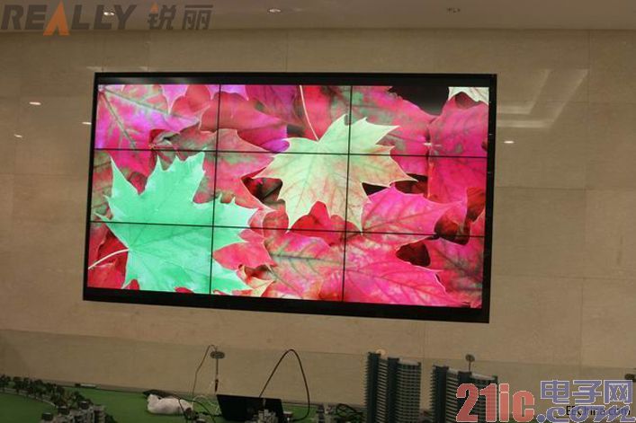

据相关资料显示在当前三大主流大屏显示技术中,DLP拼接屏的市场份额占到整体市场的48%,LCD液晶拼接占到44%,几乎赶上DLP的市占率,PDP拼接份额下滑,仅占6%,还有小间距LED点阵拼接屏占据2%;随着三星、LG等厂商接连推出小拼缝的拼接屏,加之终端高清、超高清处理设备的推出,如欧帝推出的3.5mm拼缝的液晶拼接屏和16倍超高清方案(分辨率可达7680*4320),LCD液晶拼接屏市场发展潜力被业界看好。
液晶拼接相较于大屏幕市场的其他显示屏液晶拼接屏产品丰富各种尺寸齐全有40”、42”、46”、47”55”、60”等尺寸的DID液晶拼接窄边系列、超窄边系列等,可全方位满足客户的需要,可以根据项目需求任意组合、无限拼接满足不同场所的需要。随着拼接技术的发展,其拼缝瓶颈也逐步取得实质性的突破,如今年欧帝推出的极致3.5mm拼缝液晶拼接屏,充分保障了显示画面的完整性,具有大尺寸DLP背投和PDP等离子拼接单元的大画面显示优势,同时也弥补了其存在的运输安装等一系列不可避免的问题。
其中,LCD拼接屏采用的液晶背光源寿命是背投灯泡的十倍,与投影的最显著的优势在于,BSR液晶拼接技术更加成熟,节电明显;相对于DLP和PDP,除了液晶拼接的高清晰度、高亮度、高色彩饱和度、高对比度、高分辨率,同时液晶的使用寿命是非常长的,而且功率较低,发热量较小,故障率很低,性能稳定支持7×24小时不间断工作,后期的维护成本低。
