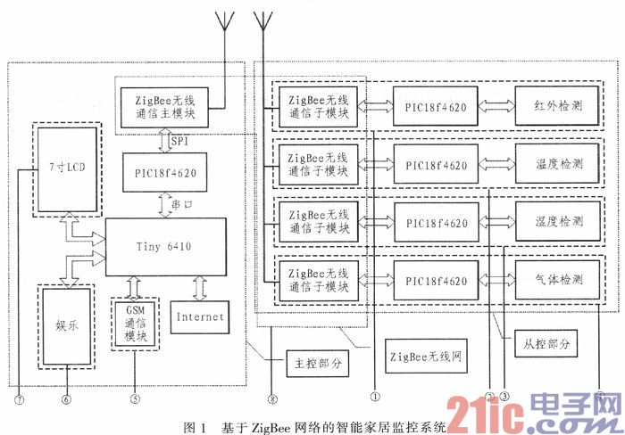

针对现有无线智能家居系统存在的主要缺点,本文提出一种无线、智能化的、主控端功能区分明确、传输信息稳定,且具有功耗低,硬件成本低廉,安装方便的智能家居监控系统。
该系统包括与控制主机连接的ZigBee中心收发模块,多个嵌入在家居设备、报警传感器或家用电器之内的ZigBee节点模块和控制电路模块,ZigBee中心收发模块与ZigBee节点模块之间通过ZigBee协议路由无线发送数据;控制主机通过GSM发送报警信息,通过Interner网络远程监控家居环境,并具有家庭娱乐功能。
图中相应代码及其功能:
①红外检测部分;
②温度检测部分;
③湿度检测部分;
④气体检测部分;
⑤GSM通信模块;
⑥娱乐功能部分;
⑦7寸LCD液晶显示器
⑧ZigBee无线通信子模块MRF24J40。
如图1,基于ZigBee网络的无线智能家居监控系统,其特征在于:主控端所述的控制主要硬件包括Tiny6410核心板、ZigBee模块、GSM模块和7寸电阻触摸屏;用户可以通过远程的Internet服务器登录到本系统中的主控制器界面上,实现远程监控家居信息的功能,当家里有遇到什么危险或者是突发情况的时候,还可通过如图所示的GSM模块发送短
信通知给用户的主人,所述的控制电路模块为控制板电路模块(即主控部分),从控部分主要由ZigBee子节点、PIC18f4620和各个被控设备构成,接收ZigBee节点模块发送的驱动信号,或者接收被控制设备的触发信号,并将其传递给ZigBee节点模块;所述的被控设备为红外报警器、温度传感器、湿度传感器、烟雾报警器。

系统设计的监控系统主要有两大功能模块:基于ZigBee技术组网的无线传感器网络和基于嵌入式ARM平台的Web服务器。ZigBee无线传感器网络的主要功能是实现各子节点组网与信息传输,并及时向主控制终端反馈信息与状态。以ARM内核Tiny6410硬件作为嵌入式平台,建立Web服务器,支持TCP/IP协议,可以与外部网络进行通信。用户想要实时查询家庭环境的信息,可以登陆Internet网络,远程访问嵌入式Web服务器(即主控制界面)。
本系统主要实现以下功能:
1)红外探测子节点负责环境变化的监测,遇到非正常状态陌生人进入,节点发出触发信号,底层控制器PIC18f4620芯片采集的相应数据,发送到网络中的协调器子节点,同时通知嵌入式Web服务器并启动通信模块,通过GSM网络往指定的手机用户发送报警信息,用户想及时了解家中的情况,也可以通过IE浏览器访问嵌入式Web服务器,如图1中的①、⑤部分。
2)系统温度监测子节点实时监视室内温度,上传给主控制器Tiny6410并在液晶屏幕上实时显示,主控制器可以设定温度报警阈值,也可设定是否上传给Web服务器,方便用户查看。用户如需远程控制,主控制器Tiny6410接收到远程控制信息,即产生控制命令字,通过串口与ZigBee协调器通信,再由ZigBee协调器发送给终端子节点,实现对室内温度的实时调节,如图1中的②、⑦部分。
3)系统设计的湿度子节点实时监测家中环境的湿度,用户通过Internet网络,登陆嵌入式Web服务进行数据查询。同时湿度检测子节点也可设定阈值,超过阈值会向主控制器发送报警信息,如图1中第③部分。
4)烟雾检测子节点带有相应的烟雾传感器,将采集的信号经过处理,通过ZigBee网络传送到主控板。系统可以实时监测家中一氧化碳气体浓度,当检测值超过设定的阈值时,子节点控制系统将迅速启动排气扇装置,并通过GSM网络向用户手机发送报警信息,如图1中第④、⑤部分。
5)所述的控制器是Tiny6410核心板,CPU允许速度快、功能强大,该模块可扩展很多的娱乐功能,例如MP3、MP4具有丰富的家庭娱乐功能,如图1中第⑥部分。
6)ZigBee技术具有组网简单,可扩展性强的特点,所组网络允许新节点的及时加入与管理,方便系统拓展新的监控模块,具有安装方便和成本低的优点。

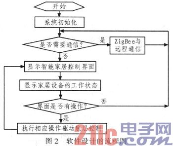

系统主控芯片为ARM内核Tiny 6410控制器,负责整体系统的运行控制、驱动调配与界面管理;底层采用PIC公司的PIC18F4620控制器,驱动无线通信模块,以ZigBee技术组网,负责主从节点间的通信,同时执行终端控制界面下达的任务。系统软件设计的整体流程如图2所示。

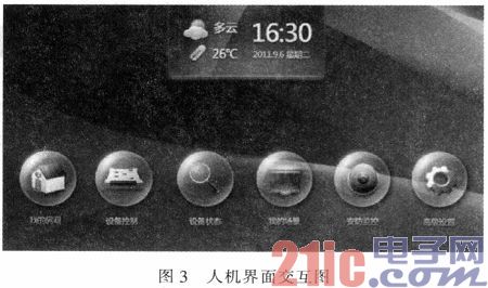

系统采用虚拟QT进行实时人机界面的开发,它是一款GUI设计软件,只需要在一个平台上面设计好,即可在其它平台上面直接移植运行,具有较好的平台适应性。开发的应用程序清晰美观,非常适合于嵌入式系统人机交互界面的开发。底层通过PIC单片机采集温度、湿度等传感器信息,通过ZigBee技术组网并传送数据到人机交互界面,方便及时监控系统的运行状态。系统基于ARM硬件平台上的液晶界面运行效果如图3所示。
