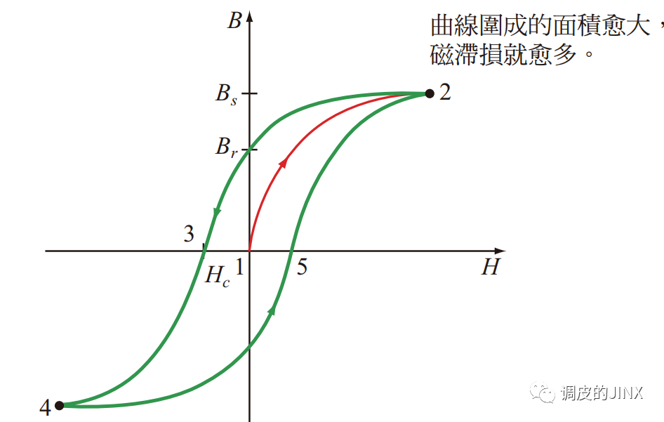

在文章 电机理论基础知识—为什么是电机“铁”芯? 中我们介绍了铁芯迟滞损耗和涡流损耗。对于转子而言,这两种损耗同样存在。

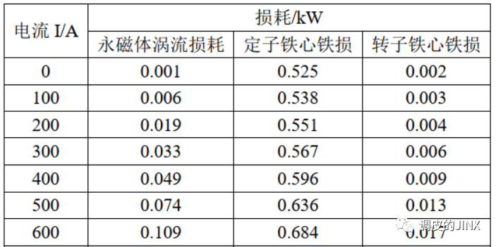

需要注意的是, 电机的铁芯损耗主要集中在定子侧 ,定子侧铁芯损耗占总铁芯损耗的绝大部分。 转子铁芯损耗主要为涡流铁耗 ,分布在转子铁芯和磁钢上。下表为网上找到某电机损耗情况,供参考。
