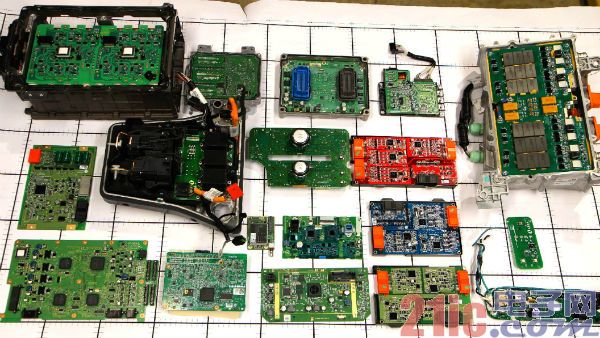

最终Volt的成功依赖于公众的接受程度——和它的功能。为了达到这个目的,在设计Volt时,通用汽车与IBM合作对Volt中的“系统之系统”性能进行了仿真。通过使用关键系统的详细模型,IBM软件不仅验证了行为,甚至产生了Volt系统中使用的软件代码的关键部分。由于确保最佳锂离子电池性能和寿命需要复杂的算法,所以这种代码生成和系统建模的方法对确保Volt电池管理系统的性能而言至关重要;事实上,优化这种电池的性能仍然是业界、政府和学术界高度关注的研究课题。对于Volt来说,确保电池性能可以使最终的多板设计(图1)能够将多个嵌入式系统的工作整合成单一完整系统,进而满足对Volt锂离子电池组提出的行驶距离、安全性、性能和更长寿命的要求。
图1:雪佛兰Volt电池管理系统将所有功能划分为用多块PCB实现的多个子系统。这次拆解的重点是电池接口控制模块——上图从右数第2栏中的红色、蓝色和绿色电路板。(UBM TechInsights提供)

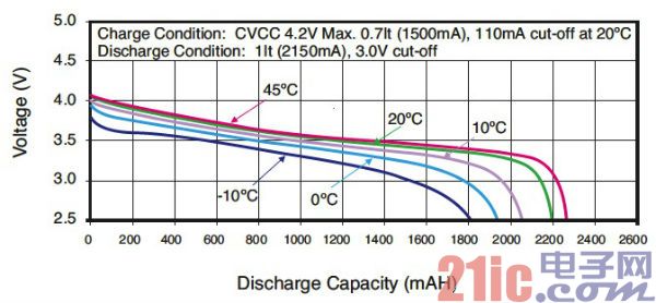

我们的锂离子电池技术有个特点,即在给定的温度和输出电流值条件下,锂离子电池能够在其容量范围的中段保持近似平坦的电压输出(图2)。虽然这个特性提高了锂离子电池作为一种能源的优势,但也使工程师试图使用简单的电池电压测量方法向用户提供保持电池电量或荷电状态(SOC)的手段变得复杂起来。对于Volt汽车司机来说,精确地SOC测量是准确估计汽车剩余可行驶里程的关键。事实上,在新兴的电动汽车市场中,“里程焦虑”是阻碍电动汽车普及和销量攀升的一个关键因素,因此精确描述SOC非常重要。
图2:在给定温度和放电电流值条件下,像松下CGR18650CG这样的锂离子电池在放电范围的中间部分具有接近平坦的输出电压。这对能源来说是一种优势,但对需要精确测量荷电状态(SOC)的工程师来说增加了设计复杂性。(松下公司提供)
此外,将SOC保持在特定范围内对于延长电池寿命而言也很重要。电池的荷电状态太低或太高都将比保持在中间值更快地发生性能劣化,而中间这个特定范围一般是根据经验得到的。如果允许完全放电,锂离子电池成分性能将开始恶化,并导致永久损坏。如果允许将锂离子电池充电到推荐的上限电压之上,电池可能会发生过热,或造成结构的永久变形。

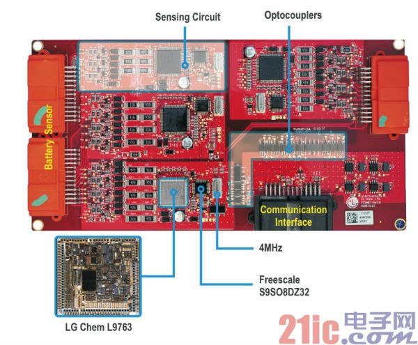

多层电路板
对电池性能的后续分析开始于对电池接口控制模块的重点拆解(图3)。这个模块用了一块4层PCB板,其中大部分元件安装在顶层,还有橙色的电池连接器和黑色的数据通信连接器。最上层有一个地平面和一些信号走线,有些走线通过多个过孔连接到下面的层。在第2层中,在PCB的高压区下方铺有电源和地平面。第3层包含在这些区域下方通过的信号走线。PCB的另一面即第4层用于地平面和信号走线,并包含少许辅助元件。
图3:雪佛兰Volt中有4块电池接口控制模块PCB,每块PCB整合了多个检测电路和CAN通信电路,并通过位于通信子系统边缘的光耦加以隔离。(UBM TechInsights公司提供)
黑色的ATLPB-21-2AK PCB安装型连接器承载有5V基准、低压基准、信号地、CAN总线高速串行数据、CAN总线低速串行数据以及高压故障信号。橙色电池连接器承载了电池模块温度信号、低压基准以及来自电池单元组的电压检测线。

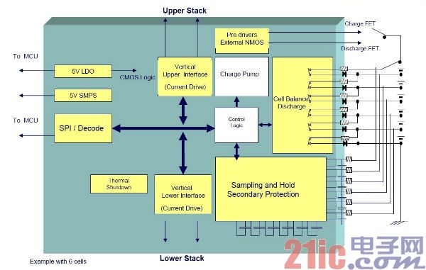

电池接口控制系统的核心是一个复杂的检测子系统——一个完整的嵌入式系统电路,负责监视每个锂离子电池组的输出电压和电池组的温度。电池电压经过电池连接器到达L9763,一块由意法微电子和LG Chem联合开发的ASIC。
L9763 ASIC可以监视多达10个独立的锂离子电池组,可以通过片上电流检测放大器进行电池-负载-电流的监视,并通过片上的模拟复用器和采样保持电路完成电池电压的监视(图4)。这个器件的差分输入可以在大偏移电压条件下确保毫伏精度的测量,具体取决于电池单元在电池组中的位置。另外,PCB设计师可以联合使用走线版图技术、隔离技术和前面提到的地平面,以确保这种极具挑战的环境中信号的完整性。
图4:L9763 ASIC包含有用于测量Volt电池组的电压和电流以及通过无源电阻电池平衡技术平衡这些电池中电量的片上电路。(意法微电子公司提供)

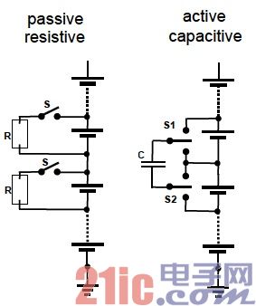

根据这些测量结果,L9763的片上电路会将个别电池组切换到外部电阻网络,以便有选择性地给电池放电,从而减小由于大的电压差异引起的应力。这种简单的无源技术为电池平衡提供了简单、低成本的解决方案,但损失了效率,因为能量变成了放电电阻上的热量而损失掉了(图5)。替代性的电池平衡技术是使用有源方法,将最高电压电池的电量存储起来,并重新分配给最低的电池。这种技术需要在每节电池之间顺序切换,并使用电容、电感或变压器来储存或重新分配电量。虽然有源方法与无源方法相比具有节省能量的优势,但增加了系统成本和复杂性。
图5:无源电池平衡技术(左)将高电压电池切换到放电电阻;有源电池平衡技术可以依次累积电量到电容上(右)或电感上,或者使用变压器将电量分配给低电压电池。(意法微电子提供)。
为了给多单元锂离子电池组充电或放电,设计一般使用恒流或恒压方法,此时充电系统将使用一对MOSFET在达到想要的充电电压时降低充电电流,或在放电操作中增加电流。L9763提供充电泵驱动功率MOSFET器件。L9763会将所监视的锂离子电池的测量数据通过SPI接口传送给飞思卡尔的S9S08DZ32 MCU。L9763还向MCU提供5V LDO输出。针对总的电池管理功能,各个L9763器件是通过片上接口链接的,并由主控制单元通过垂直菊花链通信进行单独寻址。
检测电路MCU
如上所述,锂离子电池的SOC估计是一项复杂的任务,需要足够强大的处理能力。在这个设计中,每个检测子系统都有一个L9763 ASIC和一个飞思卡尔的S9S08DZ32 40-MHz HCS08 MCU,该MCU集成有32kB闪存、2kB RAM和1kB E2PROM。外部4MHz振荡器为MCU时钟工作提供参考频率。

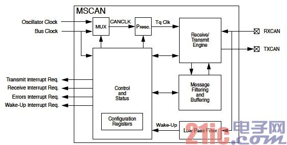

HCS08的安全功能,比如计算机工作正常看门狗定时器,有助于确保可靠的工作,并在发生不可恢复的应用软件故障时自动产生复位信号。在这种应用中特别重要的是,S9S08DZ32内部有个复杂的片上CAN控制器,当不在使用时可以有选择性地断电或进入休眠模式(图6)。为了帮助确保可预测的实时性能,片上控制器集成了5个接收缓存并组成了一个FIFO缓冲器,还有3个发送缓存,允许区分输出消息的优先次序。

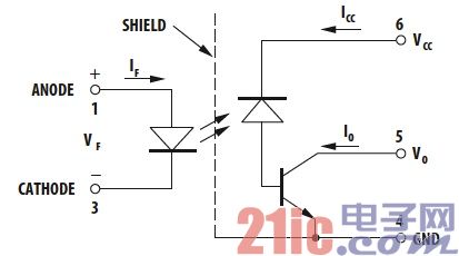

安华高科技公司的ACPL-M43T光耦提供了Volt汽车电池接口控制模块PCB中的隔离功能。M43T是安华高R2Coupler系列产品中的一员,是一种汽车级单通道数字光耦,采用5个引脚的SO-5 Jedec表贴封装。为了增强绝缘性能,诸如M43T等安华高的R2Coupler器件使用双绑定线来增强关键功能焊盘(图7)。此外,密封式汽车级LED的使用展示了扩展的可靠性和很宽的温度范围,这要比基于消费级LED的光耦要高得多。以汽车应用为目标的安华高器件的制造符合ISO/TS16949质量系统,并获得了AEC-Q100规范的认证。
图7:在诸如ACPL-M43T光耦等汽车级R2Coupler器件中,安华高使用双绑定线加固了关键功能焊盘(显示在高亮区)。(安华高科技公司提供)
ACPL-M43T能够很好地满足雪佛兰Volt电池组要求,指标包括567V连续工作电压、6000V最大瞬态过电压、5mm爬电距离和5mm间距。该器件的逻辑高或逻辑低输出在10mA正向输入电流时具有30 kV/μsec的共模瞬态抑制性能,从而能够减少来自其它汽车子系统的瞬态信号进入CAN传输网络的可能性。
ACPL-M43T光耦的1M波特率足够这类设计使用。另外,器件采用了开漏输出方式,设计工程师可以通过调整输出压摆率来降低下游元件中的快速开关可能导致的电磁辐射。下游快速开关元件包括CAN收发器,虽然在CAN物理层传输协议中其固有的EMI相对较低。
在电池接口模块PCB中,M43T器件位于通信部分的边缘,它将通信部分与高压检测子系统隔离开来,而这个高压检测子系统还被更深PCB层中的地平面进一步屏蔽。隔离接口提供3个独立的M43T光耦,分别用于从每个检测电路引出的3根线——即飞思卡尔S9S08DZ32 CAN Tx输出引脚、MCU CAN Rx输入引脚和来自MCU的高电压故障信号。举例来说,MCU CAN Tx引脚的输出信号将通过PCB中的屏蔽信号层到达M43T器件的引脚1阳极给嵌入式LED供电,并导致引脚5 Vo发生状态改变(图8)。隔离后的信号再传送到电池接口模块的通信输出级电路。

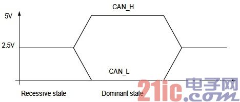

英飞凌TLE6250G CAN收发器位于通信信号链的末端,是一款经过AEC认证的IC,可以提供物理电缆和CAN协议处理器——这里是S9S08DZ32 MCU(通过光耦隔离)之间的CAN物理层信号。这个器件的额定CAN传输速率是1M波特率,它能处理差分信号线上的CAN_H和CAN_L信号之间的转换,以及由S9S08DZ32发送和接收的CAN占有(dominant)位和空闲(recessive)位。
8引脚的TLE6250G包括了Tx、Rx、Vcc、GND、CAN_H和CAN_L引脚以及两个模式控制引脚:INH和RM。当TLE6250G检测到Rx引脚上的信号从CAN空闲状态改变到CAN占有状态时,器件将交换CAN_H高和CAN_L低(图9)。
状态的这种对称性变化可以有效降低EMI,因为CAN_H上升造成的电磁辐射能被CAN_L的相反方向转变所平衡。
图9:在CAN物理层中,CAN_H和CAN_L的对称性变化有助于降低EMI。(英飞凌科技公司提供)
