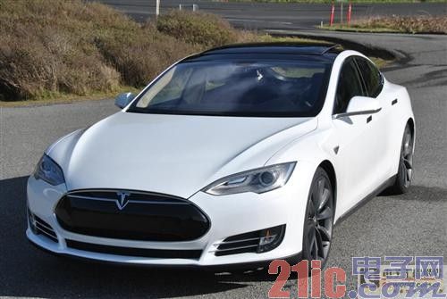

破解六位密码可轻松解锁特斯拉
3月28日,在新加坡举行的黑帽安全会议上,网络安全顾问Nitesh Dhanjani宣称,最近针对特斯拉Model S豪华跑车进行研究,发现该车安全系统存在数处设计缺陷,不过车辆主要系统并未找到隐藏的软件漏洞。

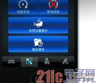

车主在下单购买特斯拉公司电动车产品时,需要设立一个账户,密码为6位数。该密码用于解锁智能手机app功能,进入车主在线特斯拉账户。该免费app功能能够定位车辆并远程解锁,以及控制和监控其他功能。
Dhanjani解释称,特斯拉Model S的账户密码安全度较低,类似盗窃电脑账户密码或在线账户密码的几种黑客手段,都可能让密码的安全保护变得格外脆弱。6位密码变化不多,黑客可能通过特斯拉网站猜出密码,并能够定位车辆,并盗窃相关隐私。

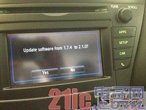

在上面提到的贯穿整个生命周期的举措中,最为重要的是在使用阶段“向用户、汽车相关人员提供信息”。因为在开发阶段几乎不可能制造出毫无漏洞的系统。汽车的生命周期很长。在用户开始使用之后,很可能会出现新的攻击方式和漏洞。
创造在使用后给车辆安装安全补丁的机制可谓势在必行。但是,安装安全补丁最好不要像一般信息系统的软件升级那样使用互联网。作为针对可能遭到瞄准漏洞的攻击的用户确实采取的安全对策,可以在车检时实施升级,纯电动汽车则可以在充电时升级。例如使用嵌入式软件的电视机,就有通过电视信号升级的案例。
