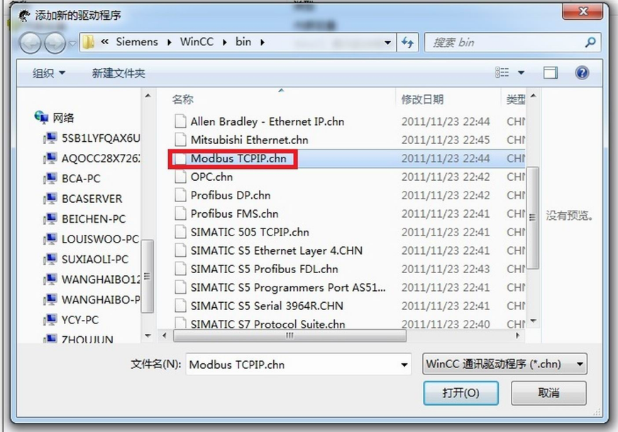

1. 打开 Wincc软件,新建一个项目,右击“变量管理”,选择“添加新的驱动连接”,在弹出的对话框中选择
“Modbus TCPIP.chn”,点击“确定”。

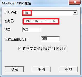

2. 右击“Modbus TCPIP/IP单元#1”选择“新驱动程序的连接”,新建一个名称,点击“属性”,弹出属性的对
话框,在“CPU类型”选择“984”,在“服务器”中填入模块的 IP地址,点击确定。

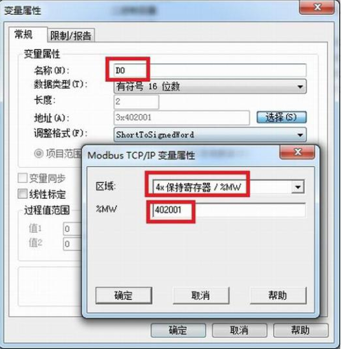

3右击“变量名称”,新建变量,这里我们新建一个 D0 变量,对应地址的设定请点击“选择”,弹出对话框,“区域”中选择“4x保持寄存器”,“4x”中填入“402001”。
