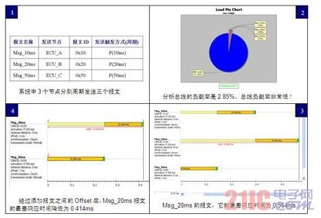

CAN总线负载率是在一段统计时间内对总线报文占用总线的评估参数,这是一个很宏观参数。如下面的示例CAN总线:有3个ECU,分别按照不同的周期发送不同的CAN报文。
图1:采用SymTA/S建模和分析CAN总线报文延时
在采用SymTA/S分析得到总线负载率是2.85%,这个负载率很小,但是详细分析报文Msg_20ms因为总线仲裁的原因,报文最大响应时间为0.564ms(Deadline是0.5ms); 当优化CAN总线后,响应时间得到有效降低。这只是一个很简单的例子,说明总线负载率低于30%也存在报文延时,工程中需要新的工具来评估总线的有效性和可扩展性,总线负载率是有一定局限性的。

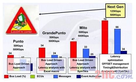

CAN总线负载率可以到70% -Fiat研发工程师
菲亚特研发部门工程师很早就使用德国Symtavision公司的时间建模分析和验证工具SymTA/S来帮助他们开发和验证CAN总线系统,在几个车型中都采用了Symtavision公司的分析工具。工程师在开发下一代车型的时候,在系统ECU数量增多但不采用FlexRay总线的前提下,将CAN总线的通信能力发挥到最大程度,当然这些手段的前提是确保设计的CAN总线是满足对响应时间(Deadline)的要求。
首先菲亚特工程师将总线模型(DBC)文件导入到SymTA/s工具中,然后进行分析发现某些报文的发送时间超过了预先定义的Deadline,然后对总线系统进行了一些优化,确定那些超过预定义Deadline的报文最大响应时间都满足要求,同时分析发现CAN总线的负载率在70%。
结论
Symtavision公司的时间建模、分析和验证工具可以让研发人员在确定CAN总线是否可行的时候,不仅可以分析总线的负载率,更为重要的是可以分析和验证每条报文的最大响应时间,使得对CAN总线的分析更加深入了一步。
