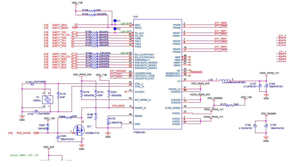

NXP i.MX93处理器有两个以太网控制器,其中eqos是TSN网络控制器。另外一个Fec以太网外围设备使设备能够在以太网上传输和接收符合IEEE 802.3-2002标准的数据,提供了一个可配置的、灵活的外设,以满足各种应用程序和客户的需求。一般情况CPU集成MAC,PHY采用独立芯片;CPU不集成MAC,MAC和PHY采用集成芯片。MAC和PHY工作在OSI模型的数据链路层和物理层。i.MX93的MAC集成在cpu内部,所以还需要外接phy芯片。
MYD-LMX9X开发板(米尔基于NXP i.MX93开发板)外接了两个YT8531SH千兆PHY芯片,ENET1原理图如图4-7:
image.png?imageView2/2/w/1000
图4-7. ENET1原理图

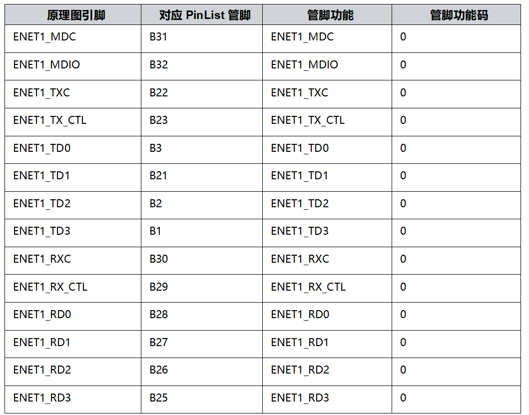

查看原理图与《MYD-LMX9X-PinList-V1.0.pdf》得出 ENET1数据管脚与i.MX93的对应关系如表4-6:
表4-6. ENET1引脚对应关系
原理图引脚 对应PinList管脚 管脚功能 管脚功能码

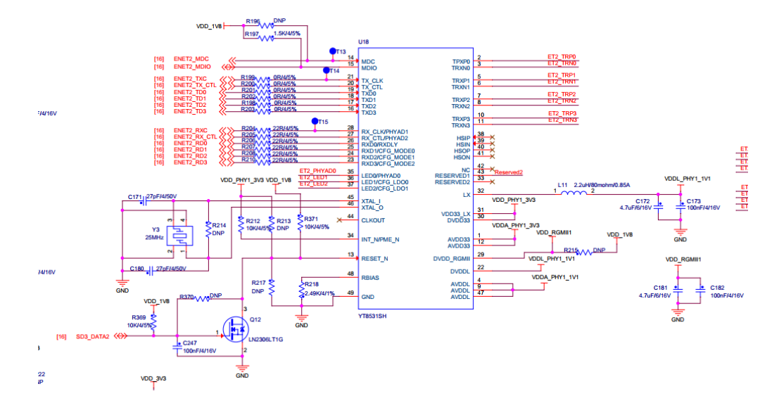

ENET2原理图如图4-8:
图4-8. ENET2原理图

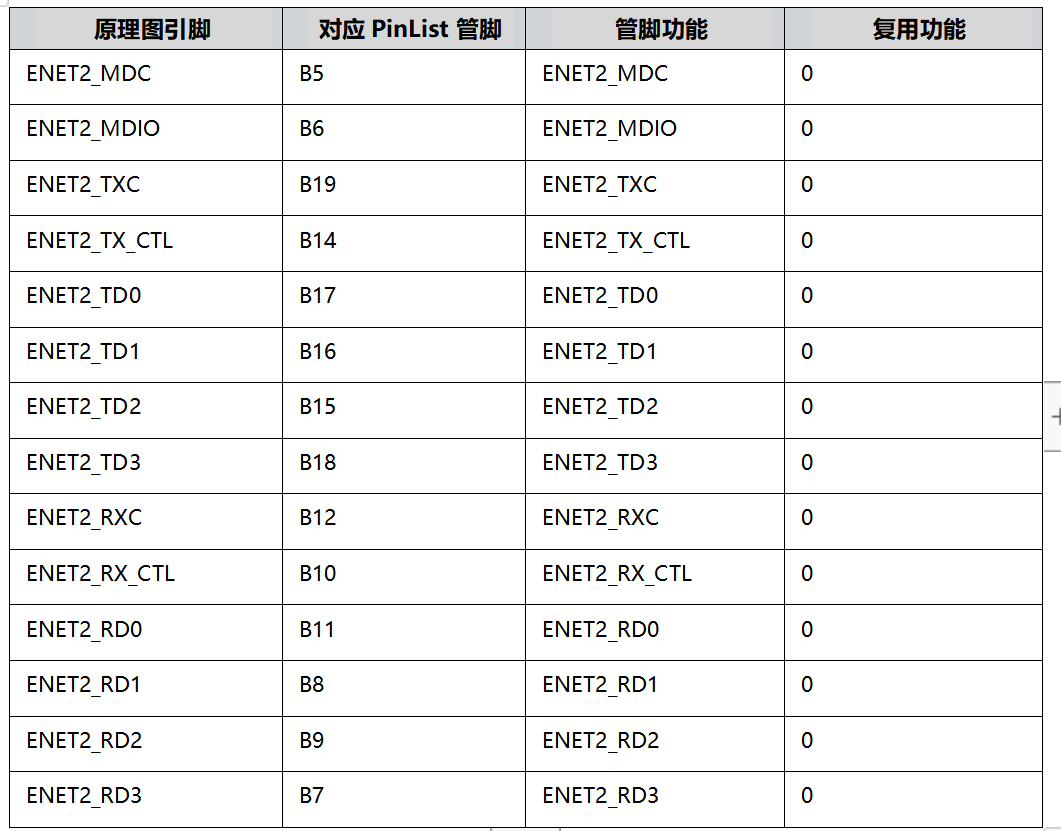

查看原理图与《MYD-LMX9X-PinList-V1.0.pdf》得出 ENET2数据管脚与MYD-LMX9X的对应关系如表4-7:
表4-7. ENET2引脚对应关系

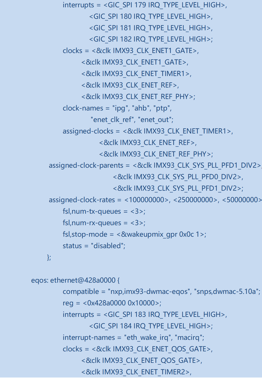

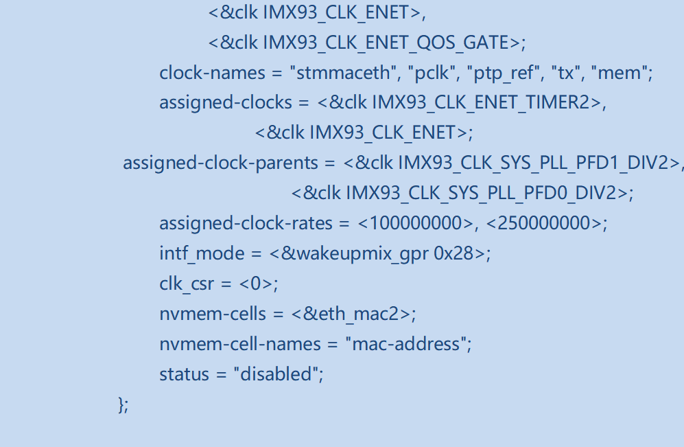

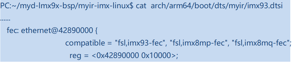

1)查看内核设备树引脚定义
在内核中,有对i.MX93芯片的网口设备树资源做了定义,此部分由芯片产商提供,属于公共资源,实际上我们不需要修改这部分,只需要引用即可,如下:
image.png?imageView2/2/w/1000image.png?imageView2/2/w/1000image.png?imageView2/2/w/1000
上述只是对网口做了基本的初始化,并没有对具体的硬件设备进行适配,在实际的情况下需要对具体的网口设备进行硬件引脚资源的适配。

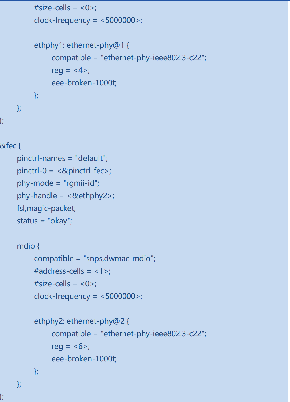

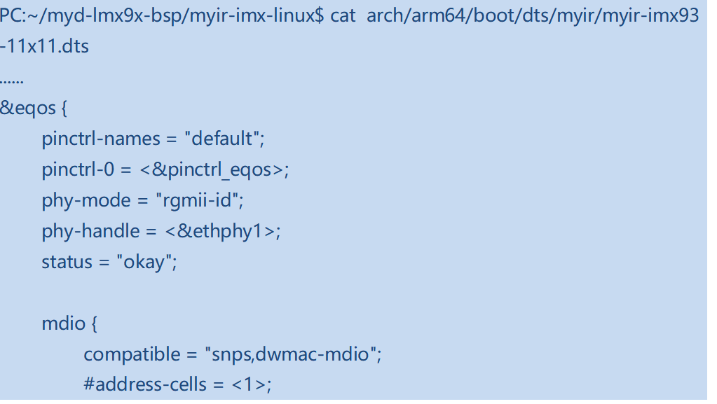

2)添加网卡设备树节点
根据原理图的定义添加网口的设备树配置,修改myir-imx93-11x11.dts文件,如下:

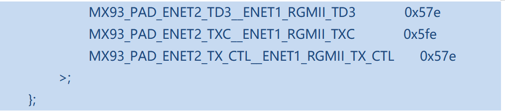

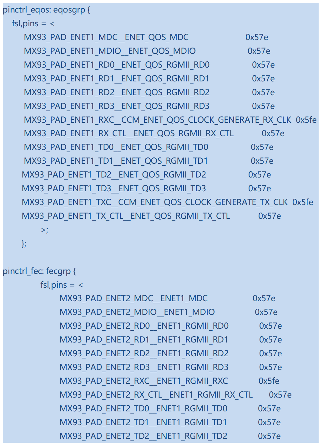

3)网卡设备树配置
添加网卡设备树节点的eth1_pins和eth2_pins引脚定义:

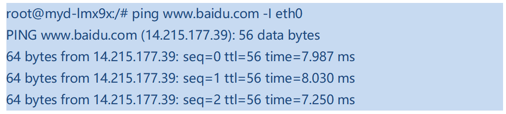

5)网络测试
测试ENET1
测试ENET2
